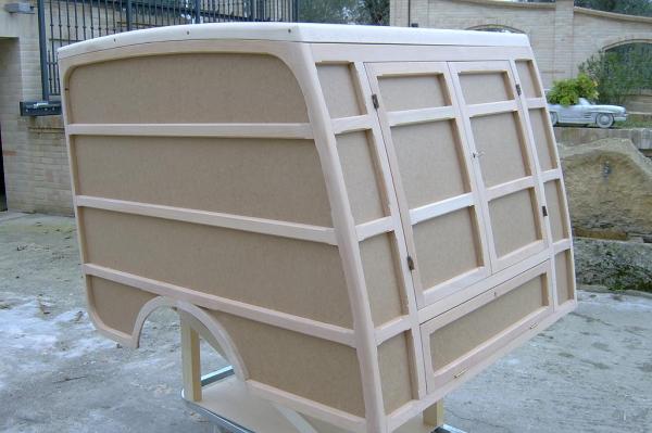

juhuuu... gerade mit dem schreiner gesprochen, der hat schon akazienholz besorgt, projekt "holzkastenaufbaurepro" wird paralell zur aufbereitung pritsche ausgeführt.
Der ist schick.
Da würde ich aufs Dach noch nen zierlichen Pekäckträger draufmachen.
Gruß Bertram
was ist das für ein holz? möchte auch eine normale pritsche machen lassen
habe alle masse der hölzer aber weiß nicht welches holz original ist. :-D
Moin, habe mal in soner Stellmacherei gejobbt, die nur sowas macht. Für das Gerüst nimmst du am besten Esche, ausgeschlagen ist das Ganze dann hier scheinbar mit Pressspan oder Sperrholz oder so.

wetterbeständig solls sein,. mein schreiner meinet akazienholz....
Ein Freund von mir hat bei seiner AC3 die Pritsche restauriert. Er hat Eichenholz genommen.
Dabei die Pritsche kompl. zerlegt. Bei dieser Aktion habe ich die Möglichkeit genutzt
die "Hauptträger" der Pritsche von einer befreundeten Schreinerin nachmachen zu lassen.
Sie hat Rotbuche genommen. Habe nun ein Paar übrig. Sollen 70,-€/Paar + Versand kosten.
Selbstkostenpreis. Werde bei Gelegenheit mal Bilder machen.
Bei Interresse PM. Die Teile liegen in Freiburg.
Grüße Bertram
ich hab´ Tischler ( D: Schreiner ) gelernt. Es gibt kein wetterbeständigeres Holz (welches noch bezahlbar ist), als das der Lärche, Stellmacher verwenden aber seit jeher für Rahmen beinahe nur Esche, sehr beständig, hart & gut. Wie meiner :-D

Ja, früher verwendete man das auch zur Dachschindelproduktion, Bergbauernhäuschen, etc....besonders sägerauh ist es extremst wetterbeständig und hält länger als ein Menschenleben. Für Stellmacherei sollte es natürlich gehobelt & geschliffen sein und anschließend imprägniert werden.

Das mit der Esche ist richtig ? laut den Infos, die ich mal bekommen habe, sollte das zudem auch noch ein lang abgelagertes Eschenholz sein. Hab da irgendwas mit 10 Jahre in Erinnerung. Allerdings dürfte das für den Fahrzeugrahmenbau noch etwas wichtiger sein, als für einen Ape-Aufbau.
da ich im bezug auf holz volllaie bin muss ich mich auf angaben des cheffe verlassen, denk der wird das schon richtig machen.... zudem werden nur die verziehrungen aus akazie gemacht der grund und die seitenwände werden aus platten gemacht die dann mit 0.8 blech überzogen und an den kanten abgewinkelt werden.
weiss noch nicht genau wie ich den oberen teil machen werde, der erscheint mir ein wenig "platt".. würde den gerne so rund haben wie der originale blechkasten auch ist....
