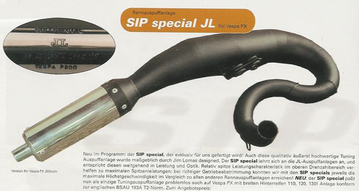

Ist der Auspuff eigentlich der alte JL den SIP verkauft hat bis sie die EVO/PERFORMANCE Anlagen auf den Markt brachten? Bilder davon sind in alten Katalogen und Anzeigen in alten Motorettas zu sehen...
Puh, keine Ahnung, da müsste ich ein Bild sehen.......ich werd jetzt dann mal fotografieren, dann stell ich Bilder hier rein, damit ihn alle bewundern können :)
Nachmaessne tu ich nacher mal....
@gummiente: ist es zufällig so einer?
der hat auch nen S-Krümmer und stammt von JL
also das sieht schon so nach 3-4cm mehr im Krümmerbereich aus, oder ists mehr/weniger?
