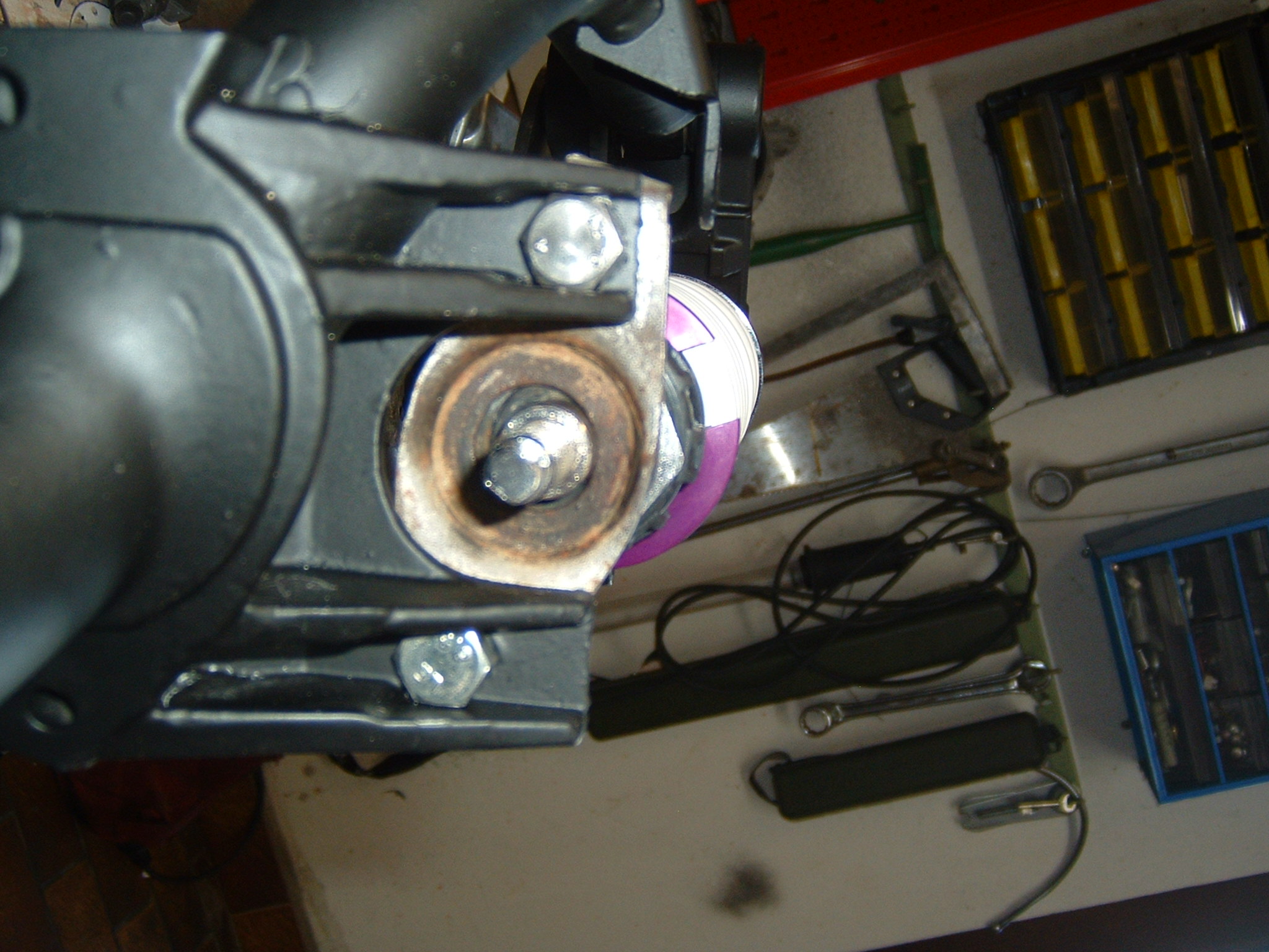

Guten Tag,
habe mir ein Malossi RS24 Federbein für die Pk Gabel gegönnt und musste feststellen das der Stoßdämpfer bei dem Halteblech nicht mittig sitzt. Also wie man am Foto erkennen kann sitz das ziemlich stramm und berührt die eine Seite beim Halteblech. Nun ist meine Frage:
Ist das so?
Oder braucht man da ein anderes Halteblech?
Oder noch schlimmer, kann es sein das die Gabel gestaucht ist. Also in diesem Falle konnte ich vor dem zerlegen und wärendessen keine Mängel erkennen.
Aufgebaut ist das Federbein auf einer Pkxl2 Gabel mit Grimeca Classic und PK Halteblech.
Schönen Sonntag noch
lg Shanti

Guten Tag,
Ist das so?
Imho hast du das Halteblech falsch rum montiert. Bei mir sitzt der Dämpfer von unten in der Vertiefung.
Egal wie ich das Blech montiere ob jetzt wie am Bild oder andersrum, das Problem ist das gleich. Übrigens wenn ich das Blech andersrum montiere passt das gar nicht da die Laschen links und rechts das Haltblech "distanzieren"
