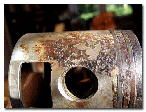

zunächst der verharzte Kolben.
dann die Aufschrift auf dem Kolben, "3M".
3. Übermass??
Nu isser wieder sauber, der Kolben.
Leider :-D( , ein Riss im Zylinder
Den Riss habe ich erst beim Reinigen freigelegt!
Ob er neu ist oder älter??

den kolben haste ja wieder gut hinbekommen, ringe gibts ohne probleme neue , aber der riss im zylinderfuss gefällt mir gar nicht! das sieht nach roher gewalt aus! ich würde sagen: neuen suchen oder frag mal klingelkasper, was er materialtechnisch vom schweissen der laufbuchse hält. danach ist eh hohnen auf das letzte offizielle übermaß erforderlich... :-D
man lernt dazu. Das beste Mittel um verharztes Öl zu lösen wäre "Bremseneiniger".
Beim nächsten Mal würde ich genau so arbeiten wie ich´s getan habe (von gattinator empfohlen).
Aber ich würde vorher, bei montiertem Zylinderkopf, Bremsenreiniger einfüllen.
Zündkerze drauf und eine Woche warten.
Naja, man lernt nie aus.
