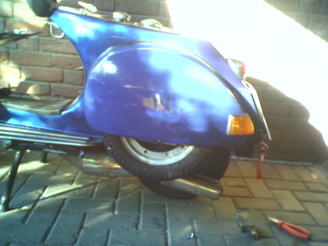

so hier die bilder:
sieht aber echt sehr bescheiden aus!!! :puke:
und vor allem passt das überhaupt nicht. reifen setzt so oder so auf dem ende der "birne" auf!
also das gerücht wg. ersatzradtauglichkeit ist der auspuff jetzt extra so zählt nicht!!!
