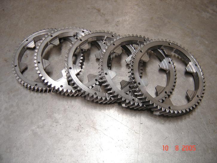

Jetzt liegens da , fünf Stück der Luxus-Teile :plemplem: mittelfristig sinds schon vergeben ( Nachproduktion möglich ) , sollte wer eines haben wollen per PM .Cosa24a.JPGCosa24b.JPGCosa24c.JPG
Diese Serie ist aus 16MnCr5 Din 1.7131 gehärtet , geschliffen und aus einem Stück gefertigt....
Hätte ich die Kohle, würde ich den ganzen Typen kaufen !!!!
Das is ja wohl wirklich mal was Geiles !!!!!!!!!!!!!
der Teil ist bei Dir sicher bestens aufgehoben zum Testen ................

Das sind quasi Einzelstücke, und da ist das halt so. Maschinen und hochqualifizierte Arbeit gibts numal mit nem entsprechenden Stundensatz....Ich find das schon ok so.

Wie gesagt , fünf sinds derzeit geworden . Entwicklung kostet und war ja eh mein Risiko . Werden jetzt schaun ob mit passenden Partnern , bei einer grösseren Serie ein , vernünftiger Preis zu erzielen ist . Da geht schon noch einiges . Hab da auch schon eine Grenze im Auge wo es interessant werden könnt .
Problematisch wird sein , den Markt zu erheben Denn so viele können das Ding eh nicht wirklich nutzen . Aber wenn die Entwicklung am Leistungssektor so weiter geht ..... schaun wir mal .
Nur wirklich interessierte für die zweite Serie PM an mich . Neue Preise gibts next .........
