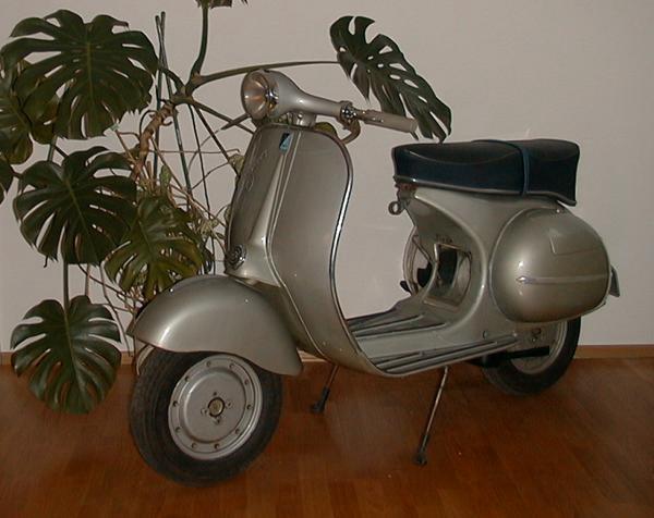

Beispiel: Vespa GS Schnittmodell
Vorher:
Nachher:
Kratzer mit Rost poliere ich solange, bis der Rost weg ist, eventuell mit Schleifpaste, aber Vorsicht beim "guten" Lack.

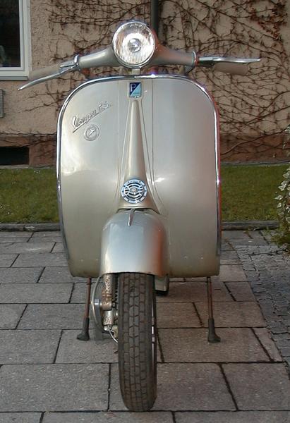

Da ich fleissig bei der SS 180 bei bin und nach guter Wurstart pfusche, also die Patina erhalte und nicht drueberlackiere, hat gestern meine Alltags-Super auch mal ein Bad in Owatrol (hier: Penetrol) genommen.
Ueber das originale Weiss hat ein inspirierter Vorbesitzer eine irre Zweifarblackierung aus der Dose gelegt. Die ist ziemlich angedetscht, wofuer ich mir mal nen blauen Edding (hier: Sharpie) kaufen werde.
Und sie war bis eben auch elendig matt. Doch siehe da:
