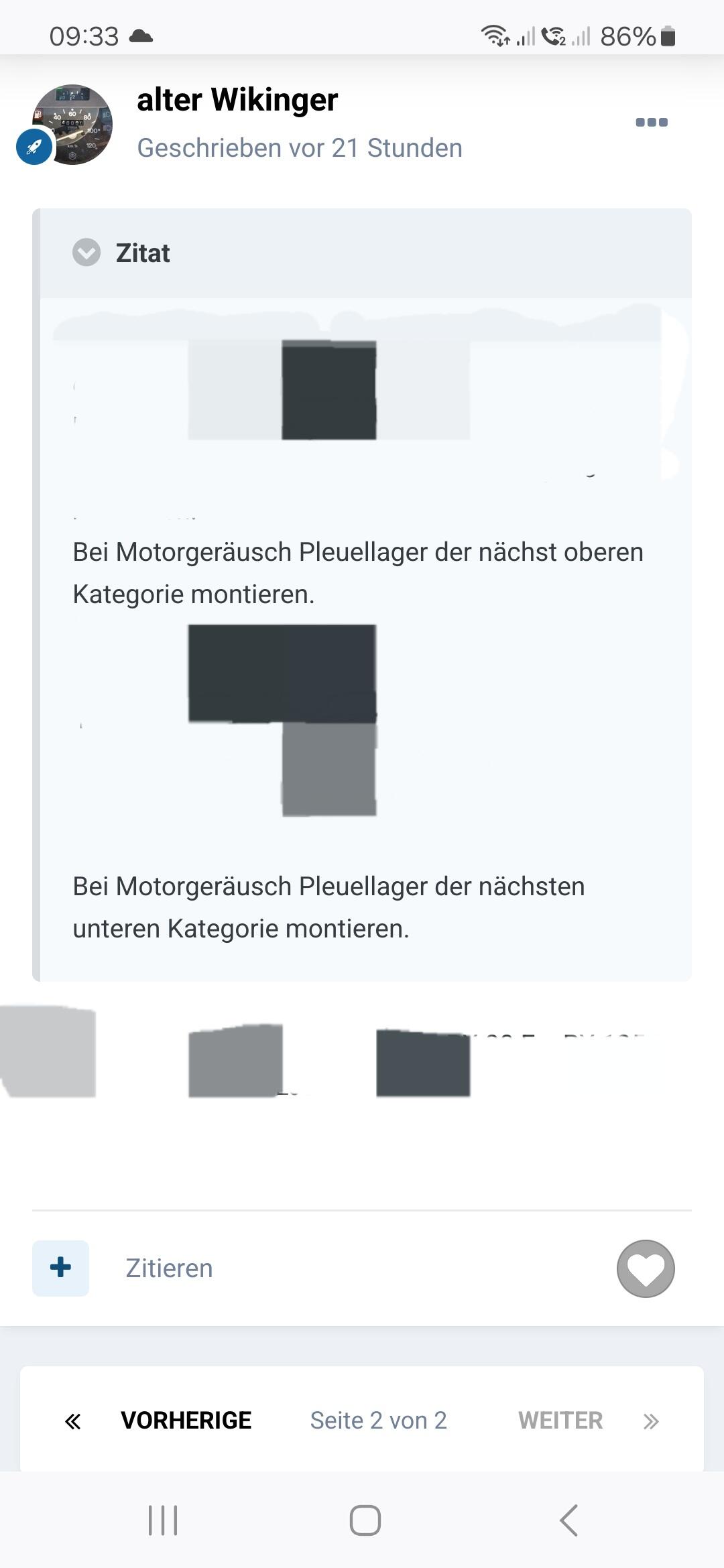

Zitat
Pleuelkopf und Pleuellager sind in 4 Kategorien eingeteilt. Kennzeichnung durch Einkerbungen.
Montage bei PX80E, PX125E u. PX150E: Immer Pleuel und Pleuellager der gleichen Kategorie montieren.
Bei Motorgeräusch Pleuellager der nächst oberen Kategorie montieren.
Montage bei PX200E
                      Pleuel   Lager
 Kategorie     I             IV
                      II             III
                      III            II
                      IV            I
Bei Motorgeräusch Pleuellager der nächsten unteren Kategorie montieren.
Quelle: Mikro-Fiche 2/88 für VESPA PX 80 E -- PX 125 E -- PX 150 E -- PX 200 E Lusso, PX 200 E Grand Sport; Tafel II Kurbelwelle-Zylinder Spalte 3B.
vor 5 Stunden schrieb hacki:
DAS muss mir mal Jemand erklären:
Entweder hat dein Browser eine Macke und zeigt meinen Beitrag nicht richtig an oder die Formulierung, die ich von Piaggio übernommen habe ist verwirrend.
Piaggio schreibt, dass PX 80 E bis PX 150 E Kolbenbolzen bei Verschleiß in der anderen Reihenfolge zu tauschen sind, wie bei den 200ern.
  • Thanks 1
Ah ok... das 80/125 seh / sah ich nicht... nur das 200
Bzw den Zusammenhang
Bearbeitet von hacki
