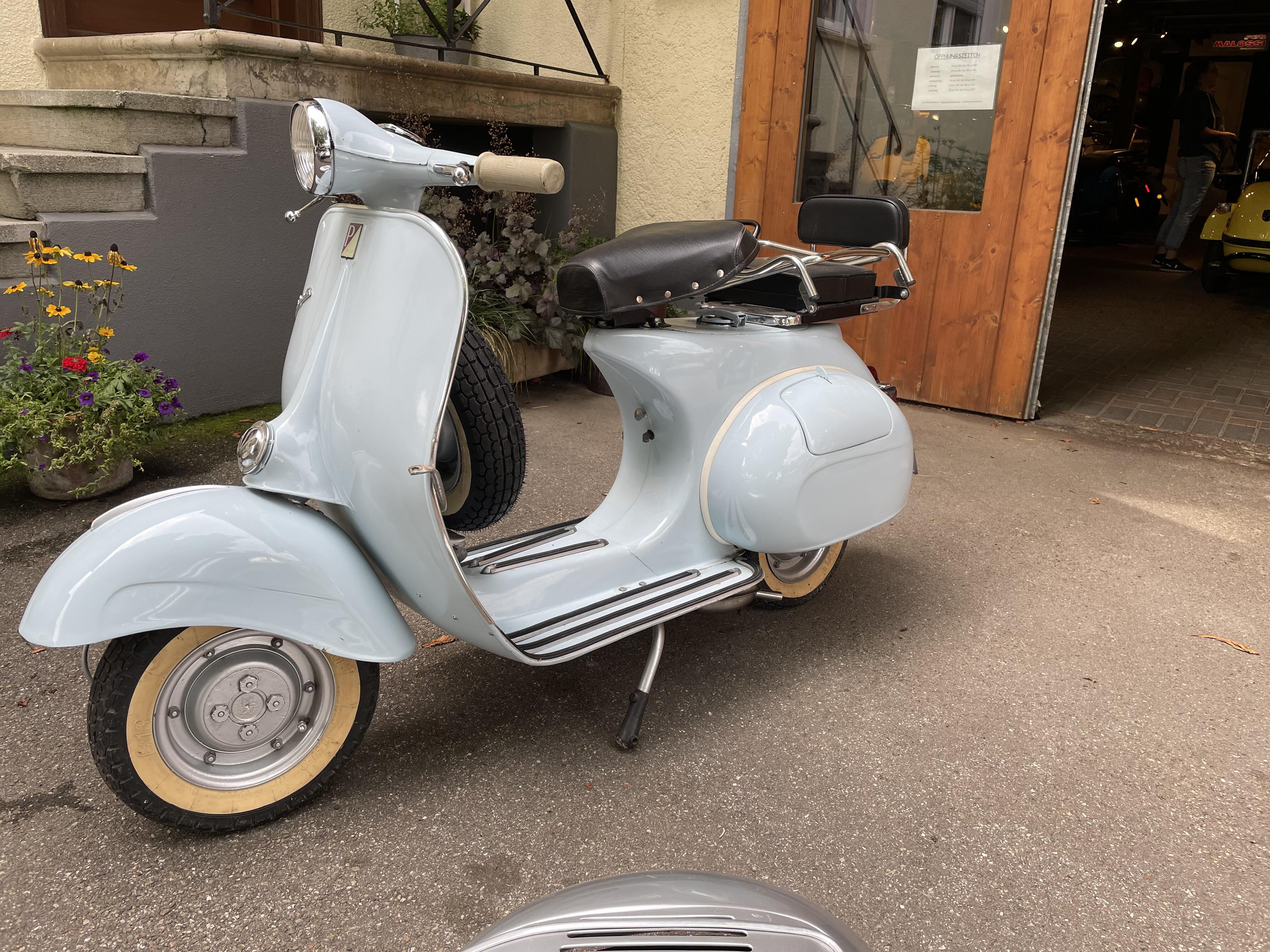

hier noch ein Bild meiner kleinen

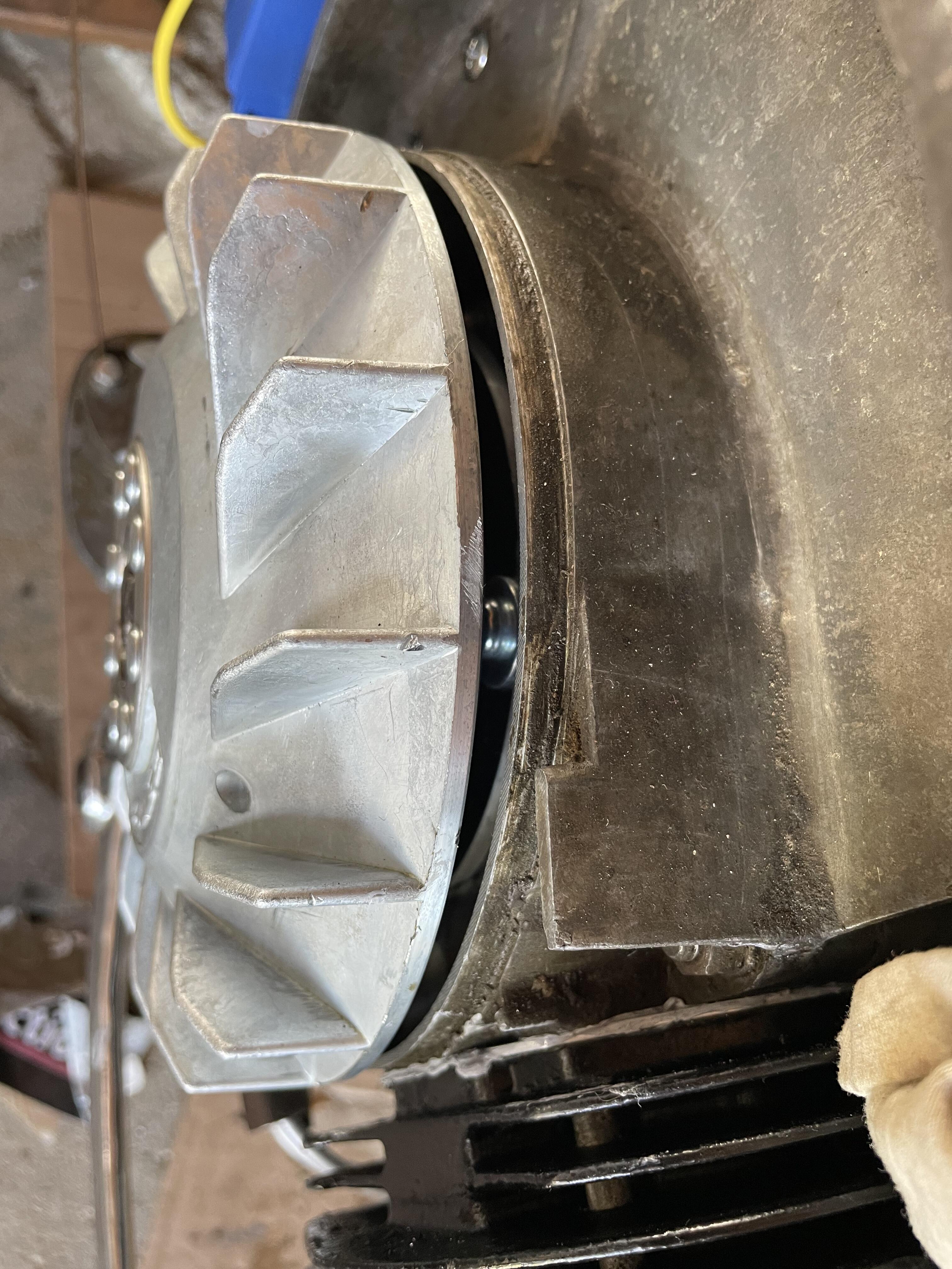

ich bin mittlerweile mit dem Motor etwas weitergekommen, hab den Kabelsatz und Zündung drin. Zylinder ist drauf und Kopf ca. 1,3mm geplant um auf ne ordentliche QK zu kommen, hänge jetzt allerdings etwas an der Zündung.
Ich habe ja die BGM Zündung für den kleinen Stumpf verbaut und dabei ist mir aufgefallen, dass zwischen Polrad und Gehäuse ein ordentlicher Spalt ist. Ist das normal so?
Polrad sitz sauber auf der Kurbelwelle.
Ausserdem ist mir aufgefallen, dass der Zündfunke recht schwach ist. Ich habe nun den Pickup mit den Distanzplatten etwas versetzt aber der Funke ist immer noch schwach.
Kann es sein, dass die komplette ZGP unterlegt werden muss? Hab sowas gesehen bei Verwendung einer HP4 Zündung auf ner PX.
https://www.scooter-center.com/distanzplatte-zuendung-bgm-pro-cosa-pkhp4-polrad-spacer-fuer-zuendgrundplatte-20mm/p-15369.html
So, spacer mit 2mm unter die ZGP und die Möhre springt an. Mit den 177 und dem geplanten Kopf braucht sie deutlich mehr Kraft auf dem Kickstarter ;-)

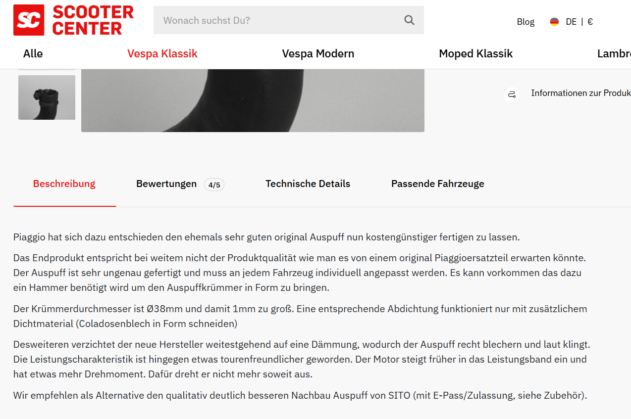

Das hier habe ich gerade bei Scooter Center zu dem Auspuff gefunden und erklärt dann alles.
Dann kann ich ja gleich nen Road 2.0 drunterklemmen.
