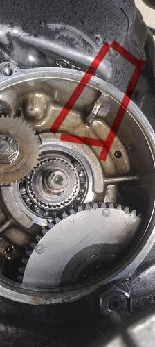

Moin mal wieder, habe jetzt eine BGM Superstrong mit normalen Belägen und eine neues Pumpenritzel eingebaut. Wenn man die Kupplung zieht, habe ich exakt dieses Geräusch:
war vorher nicht da. Irgendeine Idee? Habe mir aus Verzweiflung schon den BGM Deckel bestellt. Im Leerlauf sind keine Geräusche zu hören, keine Schleifspuren am Deckel zu sehen, daher würde ich den eigentlich ausschließen. Oder?
Ich würde sagen, das Polrad schleift an der Polradabdeckung. Wenn es ein Problem am Kurbelwellenlager gibt, drückst du beim Betätigen der Kupplung diese mitsamt Kurbelwelle und Polrad nach rechts. Guck mal, ob das Polrad wandert und such nach Schleifspuren innerhalb der Polradabdeckung.

Vielleicht schlägt das untere Ende des Kupplungskorbs beim Betätigen leicht am Gehäuse in Höhe des Ölstegs an, falls schon Axialspiel in der Kurbelwellenlagerung vorhanden ist. War bei mir so und nur schwer zu erkennen, weil ich diesen selbst bearbeitet hatte.

Am 29.7.2025 um 01:42 schrieb tingeltangeltoll:
Vielleicht schlägt das untere Ende des Kupplungskorbs beim Betätigen leicht am Gehäuse in Höhe des Ölstegs an...
So wie da das Kugellager und die Zahnradscheibe aussehen dürfte der Steg das geringste Problem sein...
Vielleicht ein paar Kugeln nachfüllen?
Bearbeitet von CDI
@CDI
Die Kupplung hat bei mir schon gescheppert, bevor sich der Lagerkaefig zerlegt hat. Es hat sich halt irgendwann deutliches Axialspiel eingestellt und es machte die gleichen Geraeusche wie im verlinkten Kurzvideo. Die Reparatur hatte ich vertagt. Ein Fehler, wie man unschwer erkennen kann. Hatte nur gerade kein anderes Foto zur Hand, um auf eine moegliche Ursache fuer das Scheppern hinzuweisen.
