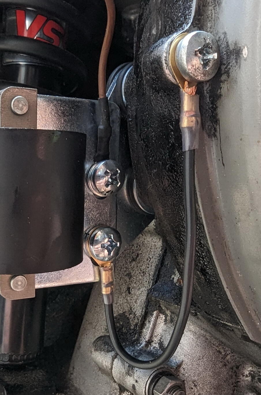

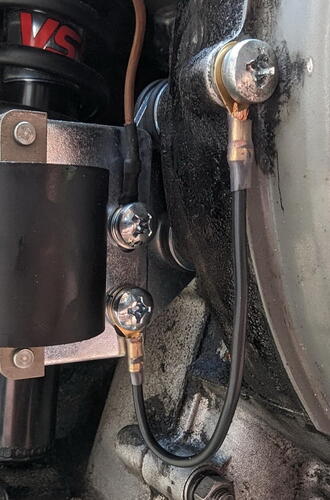

Ich werfe mal noch das braune Massekabel der Zündgrundplatte in den Ring, sollte direkt an der CDI verschraubt sein oder Zusatzmasseverbindung zwischen Motorgehäuse und CDI!
vor 32 Minuten schrieb kandyrandy:
Danke, Zusatzmassekabel ist natürlich vom Anfang an mit dran, braunes Kabel hat auch Masse. 🙏 ich hatte zudem die cdi und stator kreuz getauscht sodass ich diese Fehler ausschließlich kann.. ich denke es kann nur der Sprit sein.
