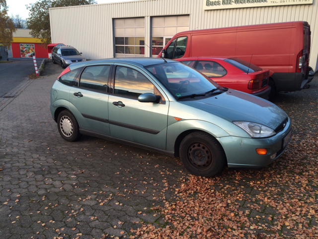

Braucht wer sowas für den Winter?
450 Euro
Fährt gut - Reifen verlieren 2 Luft
