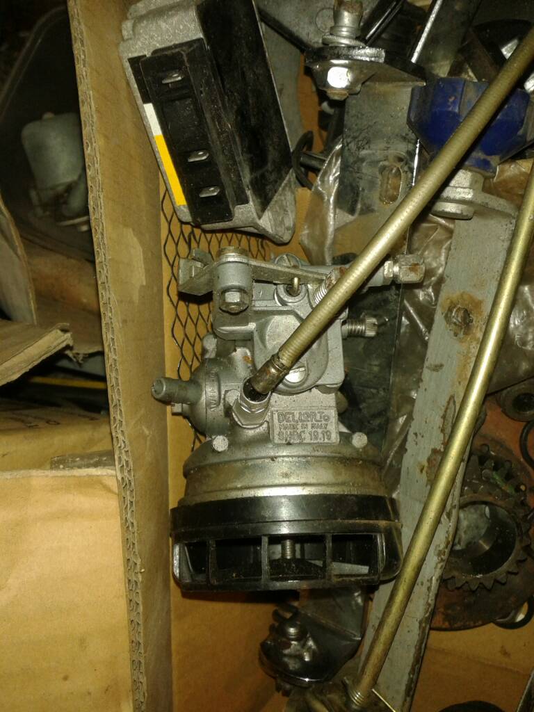

Am Lager wohl nicht (und falls doch, weiß ich nicht wo). Aber du kannst dir mal leihweise den Gaser aus meiner ET3 rausfriemeln.

Hatta falsche luft anne pk gefunden. Klemmschellen ding für die Hülse am ansauger fehlt. Grad mal am anderen motor geschaut. Da liegt die Hülse am vergaser bündig an. An der pk ist min. 5 mm luft.
Wo war die falsche Luft?
Ich suche ja sonne Stelle auch nich bei meiner Fuffi, weiß aber nicht mehr wo ich suchen soll.
Motor ist komplett neu gemacht, Dichtfläche vom Stutzen ist plan und mit Dichtung und beim zweiten mal auch mit Dichtmasse eingeklebt.
Filzring ist drin ... fährt aber nur so lala und aber halb-Gas nur noch mit Choke.
Is dat getze so'n 19/19 wie der hier?
Meine ist ohne “C“ und die LuFi-Aufnahme sieht anders aus. Zum Ausprobieren könnte der aber wohl auch gehen. Vielleicht sagt die Spider auch noch kurz was dazu.
Passt.
Edith merkt an, dass an Michas Vergaser wohl ein spochtlicher Filter is', Bedüsung ist daher nicht 1:1 zu übernehmen.

Hinweis: das ist nicht der Gaser aus der ET3, sondern einer, von dem ich wußte, daß er noch irgendwo rumlag und den ich vorhin auf der Suche nach Reglern fand.
