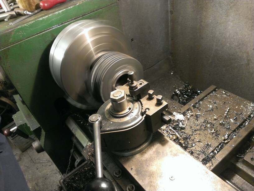

Meine neue Welle ist da. Nachher mal Flex ansetzen und dann den Motor wieder zusammenwerfen.

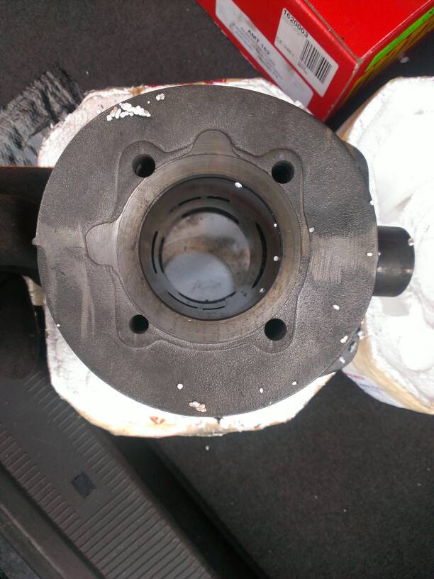

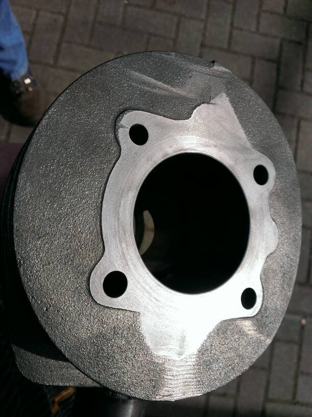

so mal was erfreuliches. Meine PX Restauration nähert sich dem Ende. Motor eingebaut und dank Hilfe von diversen Helfern auch zum laufen gebracht. War erst nicht einzustellen und ich dachte es
liegt am Gaser. Gaser runter, neuer rauf. Nix. (150er mit 166 Malossi)
Was war es. Kolben verkehrt herum eingebaut. (war mein erster eigener Motor) Gestern mal gedreht und der Motor schnurrt im Stand wie ein Kätzchen. Gefahren bin ich leider noch nicht.
