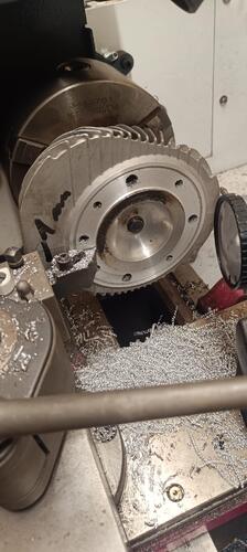

Ich habe jetzt den Drehschieberspalt mit Ventilschleifpaste bearbeitet um auf 0,05mm spiel zu kommen.
Dann habe ich den Dresden gefräst, wollte auf 130°/65° gehen aber leider habe ich die welle mit kurzer Einlasszeit. Muss jetzt so genügen, muss jetzt mal sehen was für eine Einlasszeit ich tatsächlich habe.
