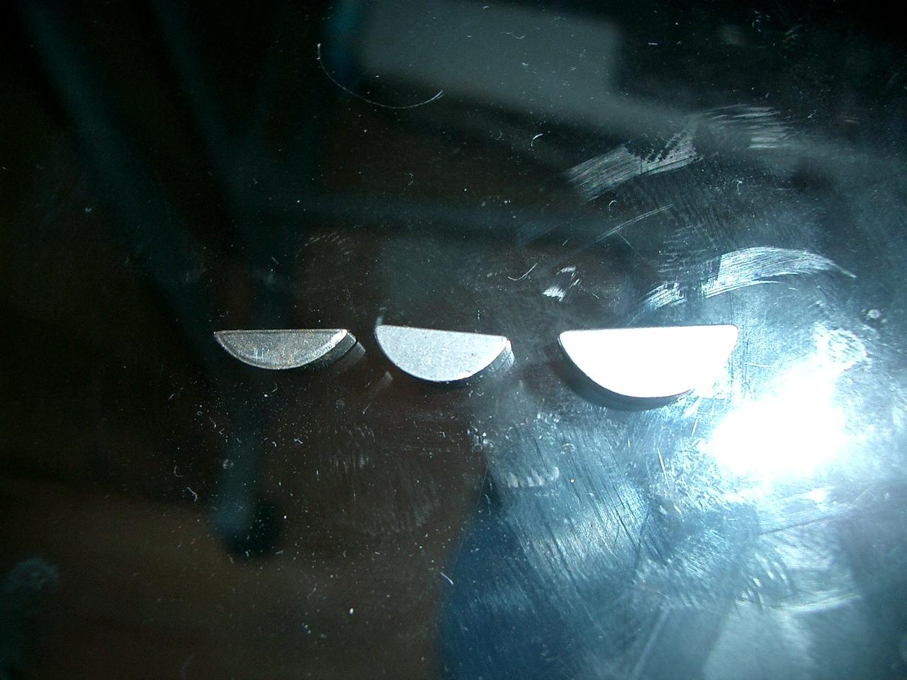

soo, hab die halbmonde vom subway bekommen, danke dafür an dieser stelle...nur geht die verwirrung leider weiter.
auf dem foto sind die drei stk abgebildet:
der große kommt auf beide seiten der kurbelwelle, ist klar. der ganz kleine hat bei mir perfekt an die kulu gepasst, der mittelgroße war du hoch und passte nicht, den wiederum hat mir u.a. der gute subway geschickt?! naja, hab ja jetzt alles zusammen;-)
Die Nachbaukeile sind an den Flanken nicht mehr abgerundet, daher passen sie teilweise nicht auf anhieb und müssen dementsprechend nachgearbeitet werden. Die orig. sind an den ecken abgerundet und flutschen so perfekt rein.
Ich persönlich verbaue lieber die, die nicht abgerundet sind. Flutschen zwar nich so schön rein, aber sitzen stramm :-D
Ist ja lustig, dann soll am besten mal der Subway erklären wo er den mittleren verbauen will.
Laut meinem Augenmaß passt der sicher nicht in eine Smallframe.
