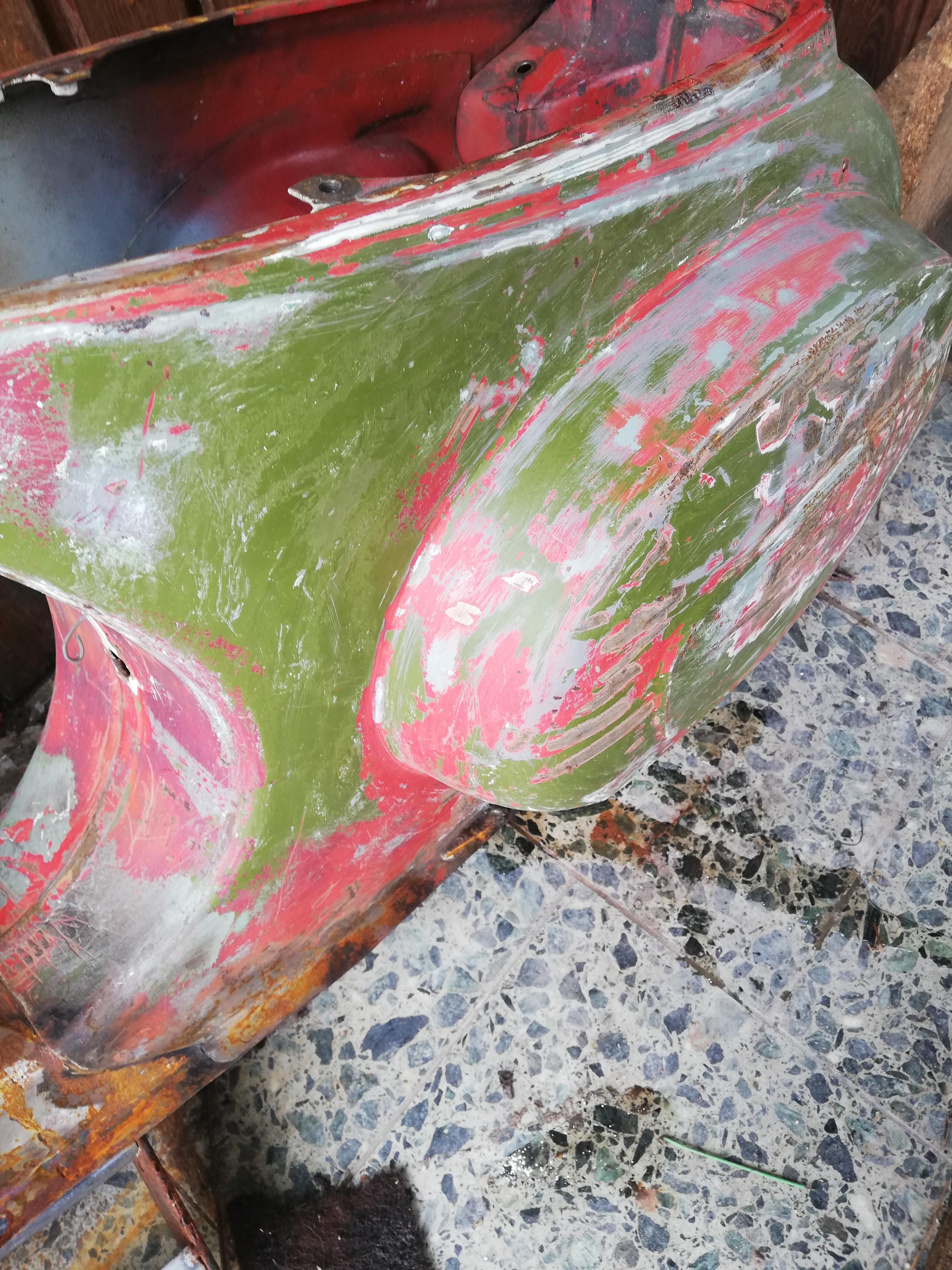

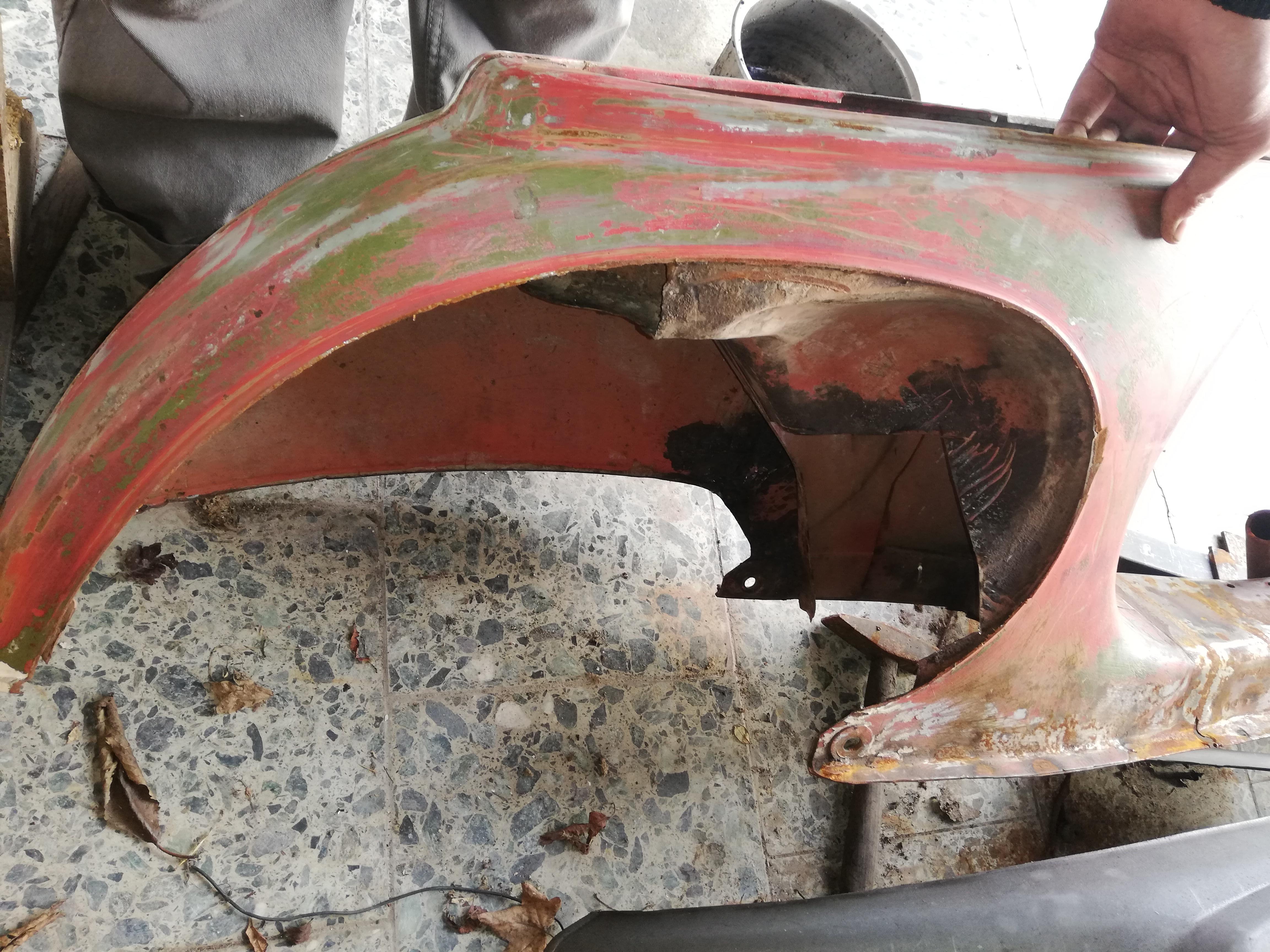

bittesehr. bevors losgeht: ausbeulen war nicht mehr drin. das etwa 8cm tief eingebeulte blech was mit einer kinderfaust großen spachtelbombe gefüllt wurde, war leider derart gammelig, dass jeglicher versuch was anzuheften oder zu dengeln mit bruch/riss/wegdiffundieren quittiert wurde

Ecken verrunden, Abkantband rum und dann einen kleinen Wasserkühler dahinter setzen

@mottin86 Das Stück kannst Du recht easy selber dengeln. Ist ein sehr dankbarer Bereich.

Lederkissen und kugelamboss liegen schon auf der Werkbank. Hatte gehofft es geht ohne Aufwand :-D
Schreib mal den @roque an
der hat auch einen Rahmen stehen...
der ist eh schon zur Hälfte zersägt, vielleicht sägt er dir nen Streifen raus.
