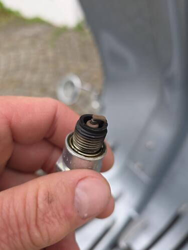

Hab noch nichts verändert und bin gerade mal eine Rubde gefahren und nicht ruckelt und stottert.....
Kerze schau auch super aus.
Vielleicht war das nur einmalig komisches Verhalten war relative knapp nach dem Tanken.
Ich fahr jetzt noch eine Runde und schau ob es wieder kommt.
Sieht ganz gut aus. Falls du was machst mach besser mal an der Nadel die Stellung, wie gesagt.
