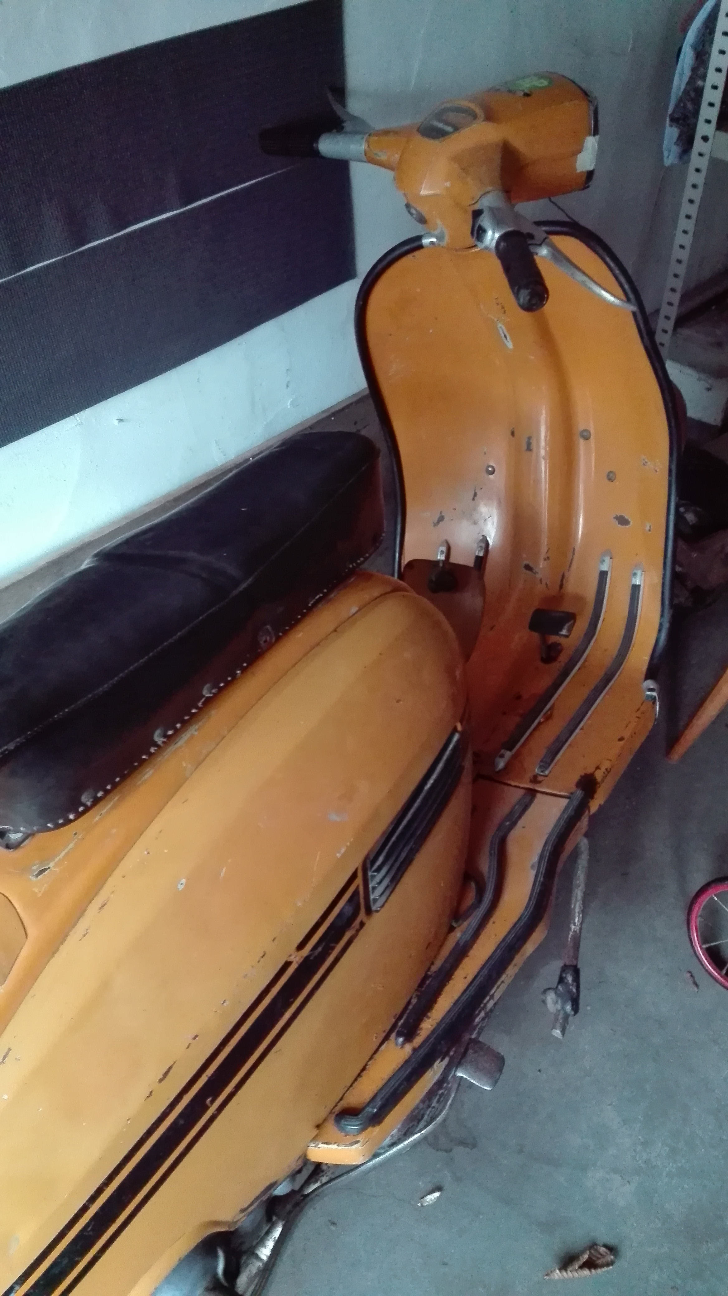

Hallo,ich wollt mal eure Meinung hören zu der Lackierung meines Hupengrillls
So im ganzen würde ich an der Lamy nichts machen was den Lack angeht,aber der Hupengrill stört  mich etwas.
Er sieht schon sehr used aus.
Wenn ich ihn ganz schwarz lackiere sieht er aber auch wiederum zu neu aus und passt nicht mehr.
Sollte man überhaupt den O-lack opfern oder zählt der nicht ?
Ich müsste vielleicht doch nochmal bessere Fotos vom HG machen
Bearbeitet von lindethalrally

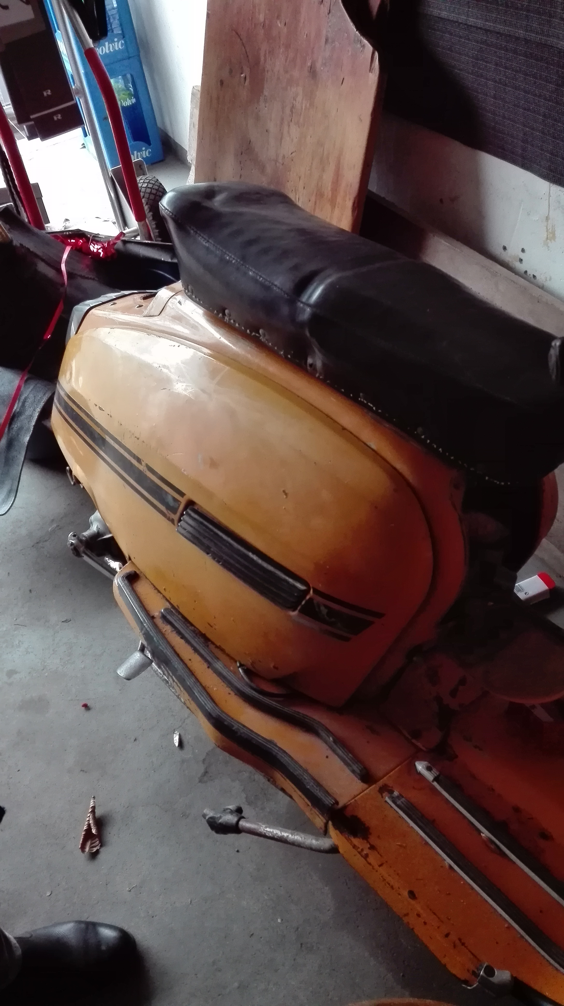

einen 2. olackgrill für ne dl zu finden ist doch nicht soo schwer.
erstmal die hagelschadenbacken zu nem sehr guten spengler..
wo siehst du denn da für nen Hagelschaden?
Die war  ein wenig an den Backen überlackiert und der Lack ist noch nicht ganz ab.lässt sich aber problemlos lösen
Die Lackschäden darunter sind sehr gering.Die Backe ist ganz glatt ,keine Beulen wirkt vielleicht so auf den Fotos.
Sie  müsste vielleicht mal poliert werde ,weil da noch etwas alter verschmierter Zweitlack drauf ist,was mich nicht stört. Ich mag halt keine glänzenden Roller.
Etwas used ist cool,aber die Hupe stört mich halt.
Wenn es die im O-Lack gibt dann umso besser
auchgut,dass es die nicht nur O-Lackfans gibt...
Matt ist immer gut.
Das wäre eine Idee und beide Versionen dran zu halten,wenn ich mir noch nen Grill im O-Lack finde.Der ist ja nicht DL200-spezifisch
Ich bastel ja gern was an der Karosse rum.:Ich bin verliebt in die Farbe
Der Motor muss ja auch noch gemacht werden,da hab ich aber wenig Ahnung bei Lamis
O-Lack halt, man nennt es Ocker
Ich find es ist ein Zwischending zwisch orange und ocker,aber wohl doch eher ocker
Ich halt italienisch, besser hätten sie es nicht machen können
besonders kombiniert mit schwarz
Nach den Bilden hätte es auch O-Lack orange sein können.
Es gab wohl auch einige wenige orangene. Obwohl ich mir nicht sicher bin, ob das eher GPs waren.
Egal, ist so auch schon selten genug.
Schöne DL200, fehlt mir noch um das Trio voll zu machen.
Scheint eine frühe "späte" zu sein. Das war schwarz auf Alu ohne Grundierung, später dann Kunststoff (oder war der bei der 209er immer schwarz). Im Zweifel etwas Dose, und auch der Anorak könnte den Unterschied zwischen Olack und Neulack (etwas nachpatiniert) nicht erkennen.
original Alugrill schwarz lackiert, könnte bei der Beschaffung eher schwierig sein, außer so was liegt hier im GSF einfach so per Zufall rum.
Bearbeitet von swissscooter

Der ganze Hupengrill aus Kunststoff,hielten die denn was aus?
Sowas wie bei der Spezial?
vor 11 Stunden schrieb lindethalrally:
Also bei der Special wären mir die Teile aus Kunststoff unbekannt; und ja - der Plastikgrill hält, was bleibt ihm auch anderes übrig. Soviel Kraft kommt da ja nicht drauf. Der Aluguss blüht halt gerne auf mit entsprechendem Ergebnis.
Einfach so lassen, Patina rules.
Die Nummer mit DL in orange halte ich für eine Legende, wenn überhaupt.
Da steht ja auch bei warum die orange ist, nämlich weil der Tuppes das
so wollte, nicht weil das eine von 7 aus Versehen bei Innocenti in den orangen
Farbtopf gefallenen DLen ist.

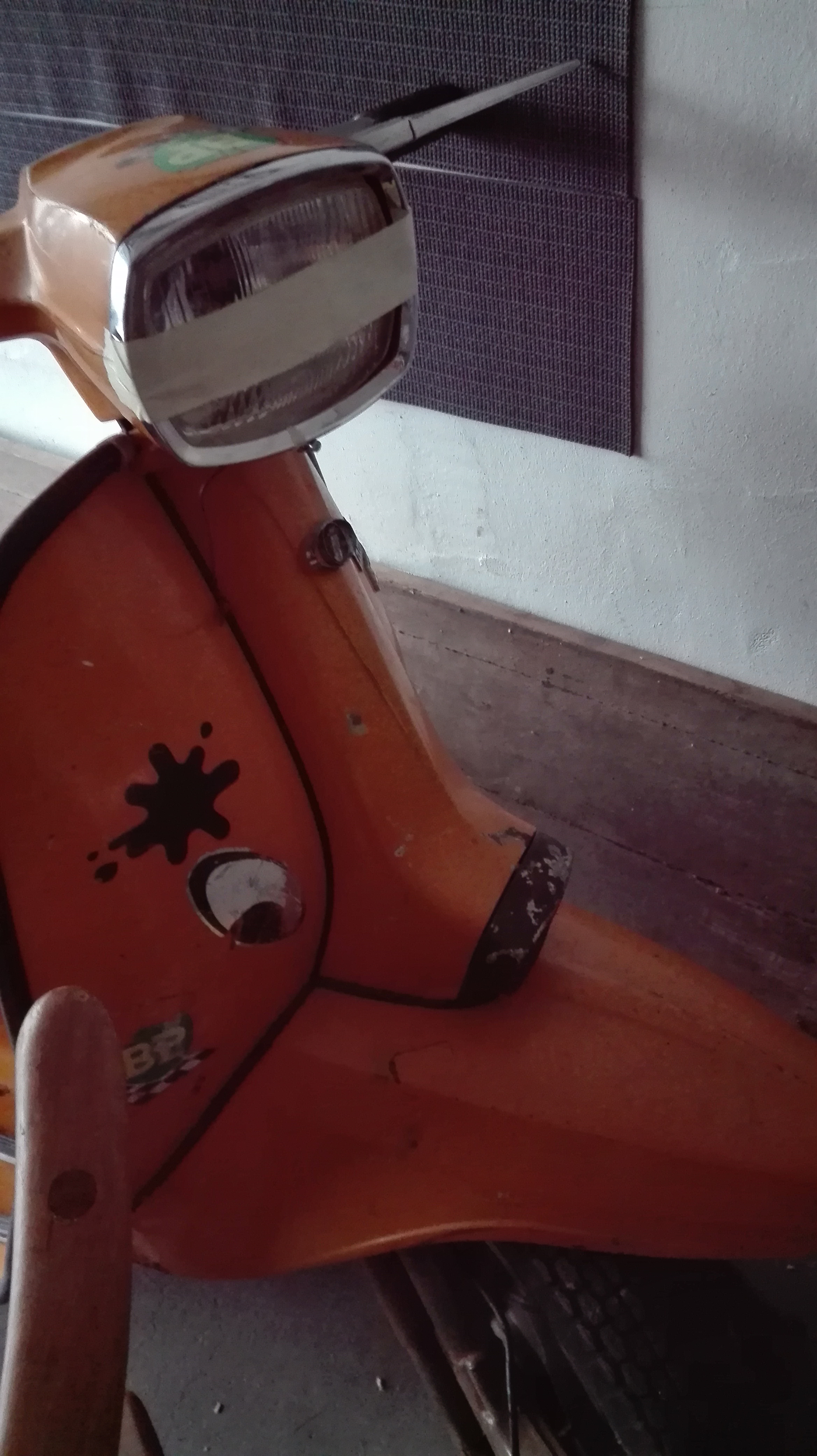

...würdet ihr die BP Aufkleper abmachen und diese Augen?Die müssen ganz zu Anfang mal draufgekommen sein sehen super alt und patinös aus. Besonders der auf dem Lenkerkopf.Ich denke wenn ich die abmache ist der Lack an der Stelle bestimmt heller.Hat jemand Erfahrung mit solchen  alten Aufklebern und 40 Jahre später  schon mal abgemacht??Ich hab den Roller nicht bei mir stehen,deshalb hab ich keine besseren Fotos zur Hand.
Vielleicht komm ich am WE dazu
Wahrscheinlich lasse ich den Grill doch so wie er ist,war für mich immer der einzige Schandfleck...
Grundsätzlich sind die Aufkleber Teil der Geschichte deines Rollers. Ist allerdings Geschmackssache. Wenn du Aufkleber abmachst und den Roller mit Politur (Rot/Weiss hab ich verwendet) bearbeitest geht ein eventueller Farbunterschied weitgehend weg, da du ja mit der Politur den verblichenen Olack wieder auffrischst. Aufkleber ggf. vor dem abziehen mit Fön anwärmen damit diese leichter abgehen ggf. Klebereste mit Spiritus lösen.
@Arthur bzgl Oranger DL: zumindest in UK wurden GP150 in orbit orange verkauft.
Ich würde die drauf lassen, ich mag Aufkleber erst recht zeitgenössische.
Findest Du die gut? Sowas muss man selbst entscheiden.
ja stimmt gehört zur Geschichte dazu.Abmachen kann man sie immer noch
Danke für die Tipps
Woran erkennt man eigentlich den echten Scheinwerfer?
Ein echtes Rücklicht fehlt an dem Rolller auch noch,da muss man
wohl in England oder Italien schauen
Ständer muss auch neu,kann sie nur anlehnen
Ist das eher sehr dünn?
Entweder Fön und fummeln oder nass schleifen mit 1000-1200er.
So oder so ein Gedultspiel ;-)
Spiritus oder Waschbenzin können dabei helfen.
vor 29 Minuten schrieb Big Lebowski:
Wo wir gerade bei dem Thema sind, wie bekomme ich am besten/schonendsten das Pickel ab ?
Jemand einen Tip ?
THX !
Bloß nicht mit Schleifpapier dran gehen, das geht mit nem Haushaltsfön auf voller Hitze recht gut...alles andere würde ich lassen da du dir ansonsten die lackoberfläche versaust
Mit dem Haarfön vorsichtig anwärmen und mit dem Fingernagel runterklezeln.
Bearbeitet von Scumandy
aja, steht ja schon da....
vor 34 Minuten schrieb Big Lebowski:
Werde es dann mal mit dem Fön ausprobieren...
Schleifpapier und scharfe Lösungen kommen mir nicht an den Lack.
THX !
Danke:rotwerd:
ich habe auch schon Pickerl vom Blech gekratzt, musst immer wieder für 2-3 Skunden draufhalten ...weg ..knippeln, kann sein das dieses Pickerl zweischichtig ist so war es bei meiner Karre
