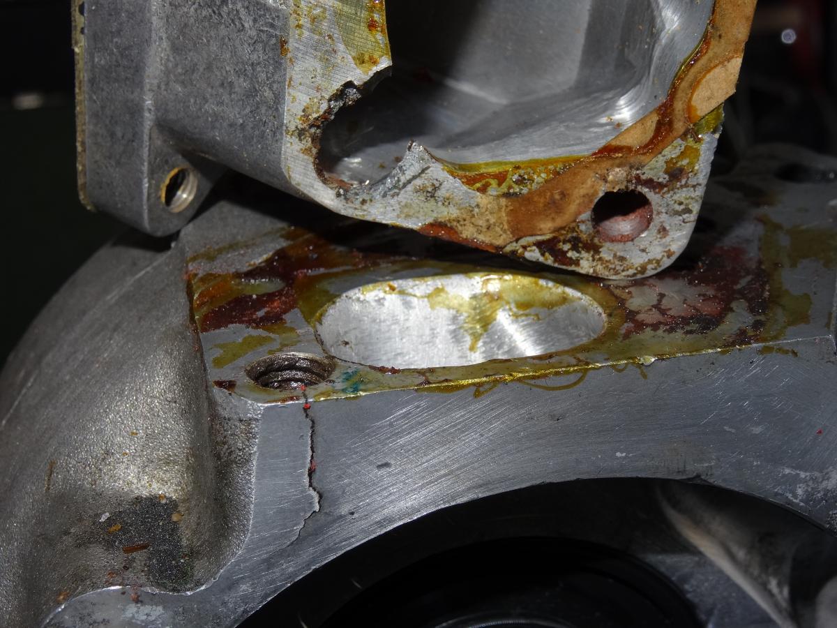

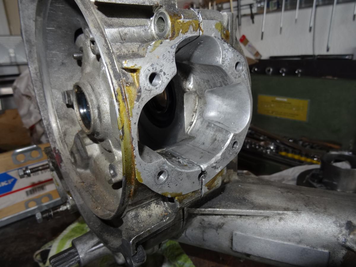

Habe von einem vertrauenswürdigem GSFler einen PX Motor eingetauscht - ein 80er Block mit 177er Polini, größerer Kupplung und LHW soll es sein. Gehäuse ist am Drehschieber nicht gefräst, montiert war ein Malossi Ansaugstutzen mit PHBH 28er.
Nach einer geglückten PX 200 Motorrevision war ich zuversichtlich, mich ans nächste Level ranwagen zu können. Ich war allerdings schnell mit meinem Latein am Ende, beim Auseinandernehmen für eine Revision sind mir einige Schäden aufgefallen.

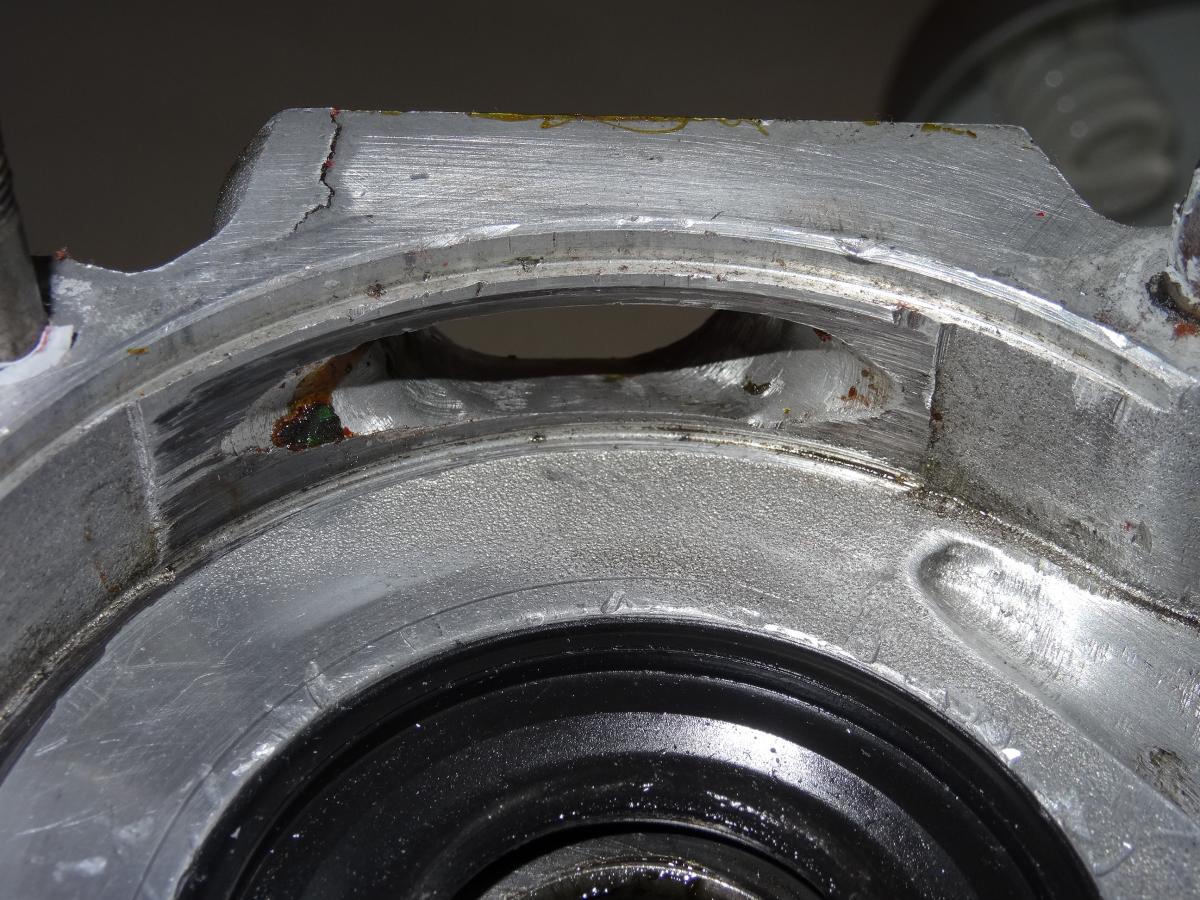

- Drehschieber riefig
- Gehäuse am Vergasergewinde / Ansaugblockgewinde gerissen, Unterteil Ansaugblock passend dazu auch ausgebrochen

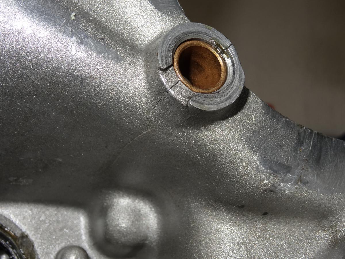

- Aufnahme Nebenwelle 2-fach gerissen oben/unten

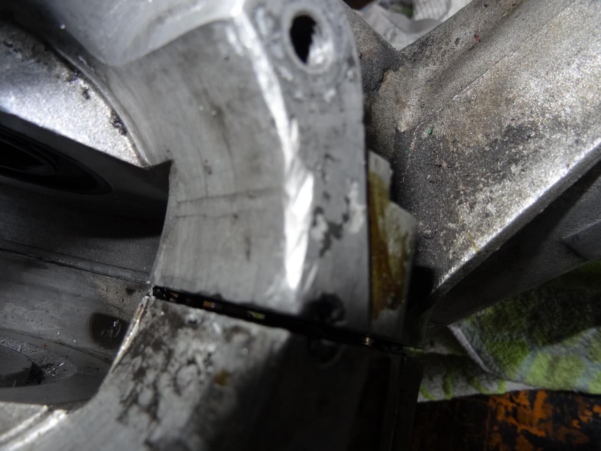

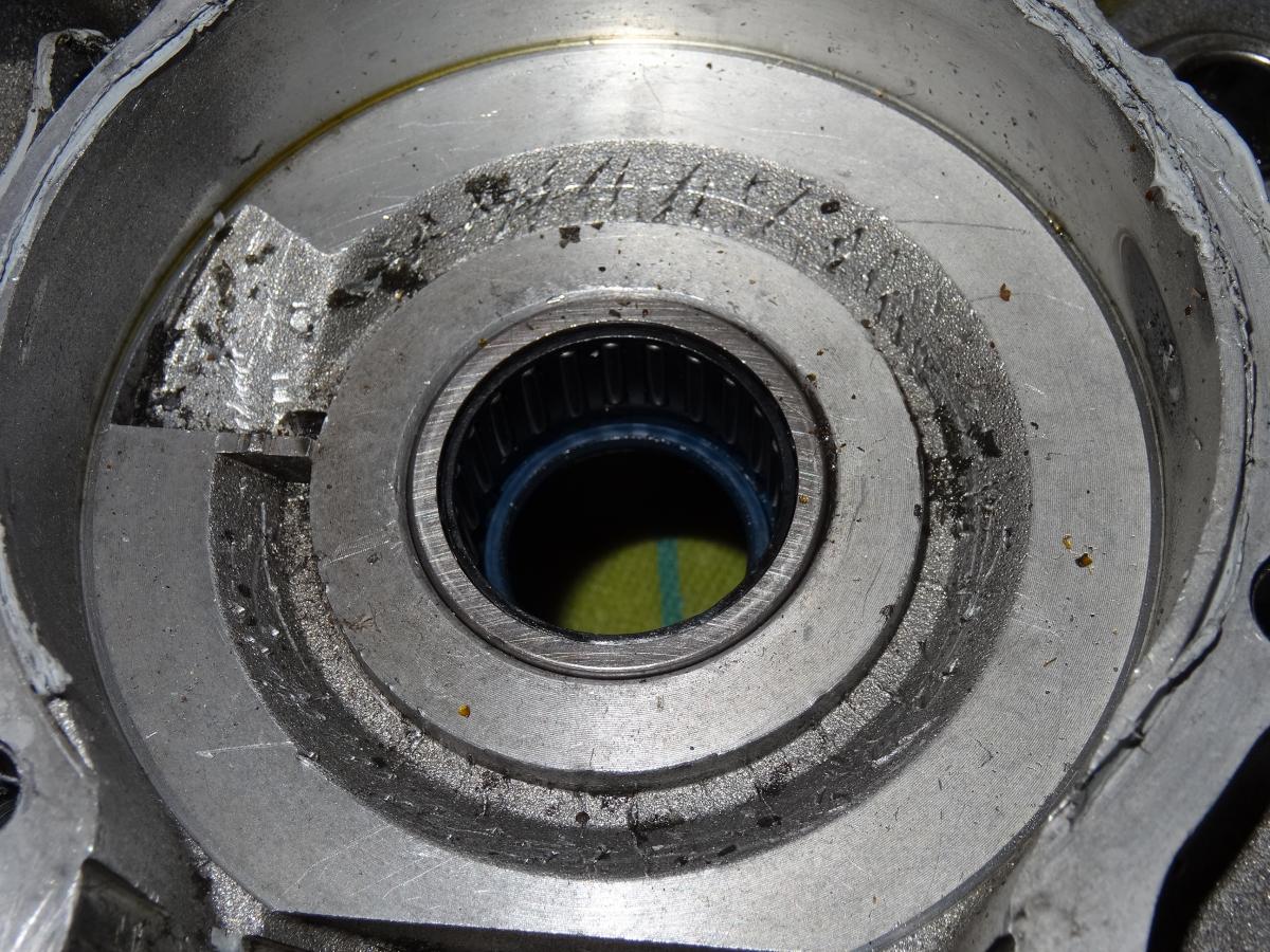

- Schleifspuren im Gehäuse innen

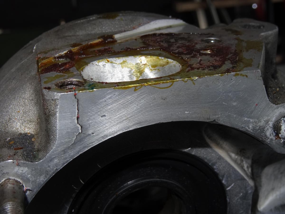

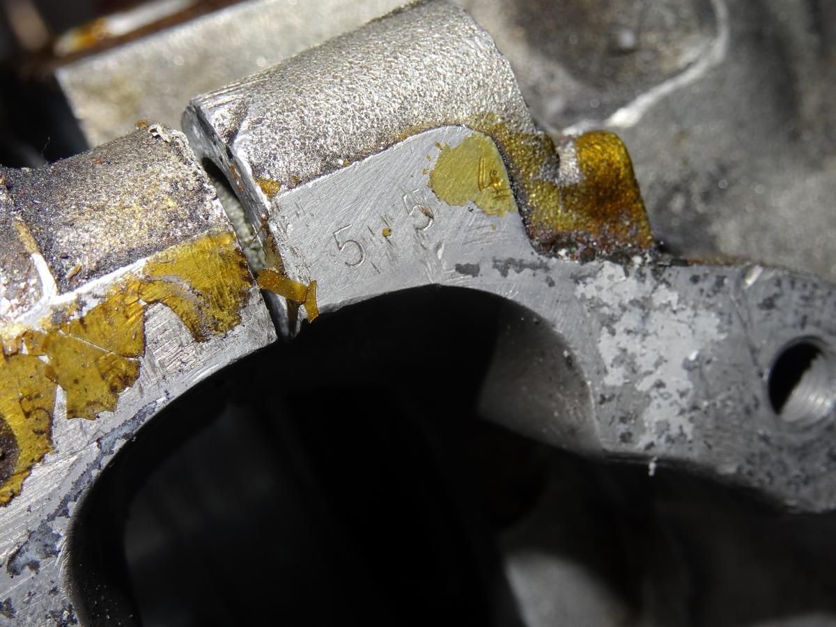

- Zylinderfuß am Gehäuse hat am oberen Überströmer eine eingeprägte Nr. (5 5 ) - gespindelt ist da m.E. nix - dann passt doch der Polini nicht das 80er Gehäuse ?

- Von welchem Montagefehler oder Teiledefekt können die Schleifspuren innen kommen? (FOTO KOMMT NOCH NACH!!!)

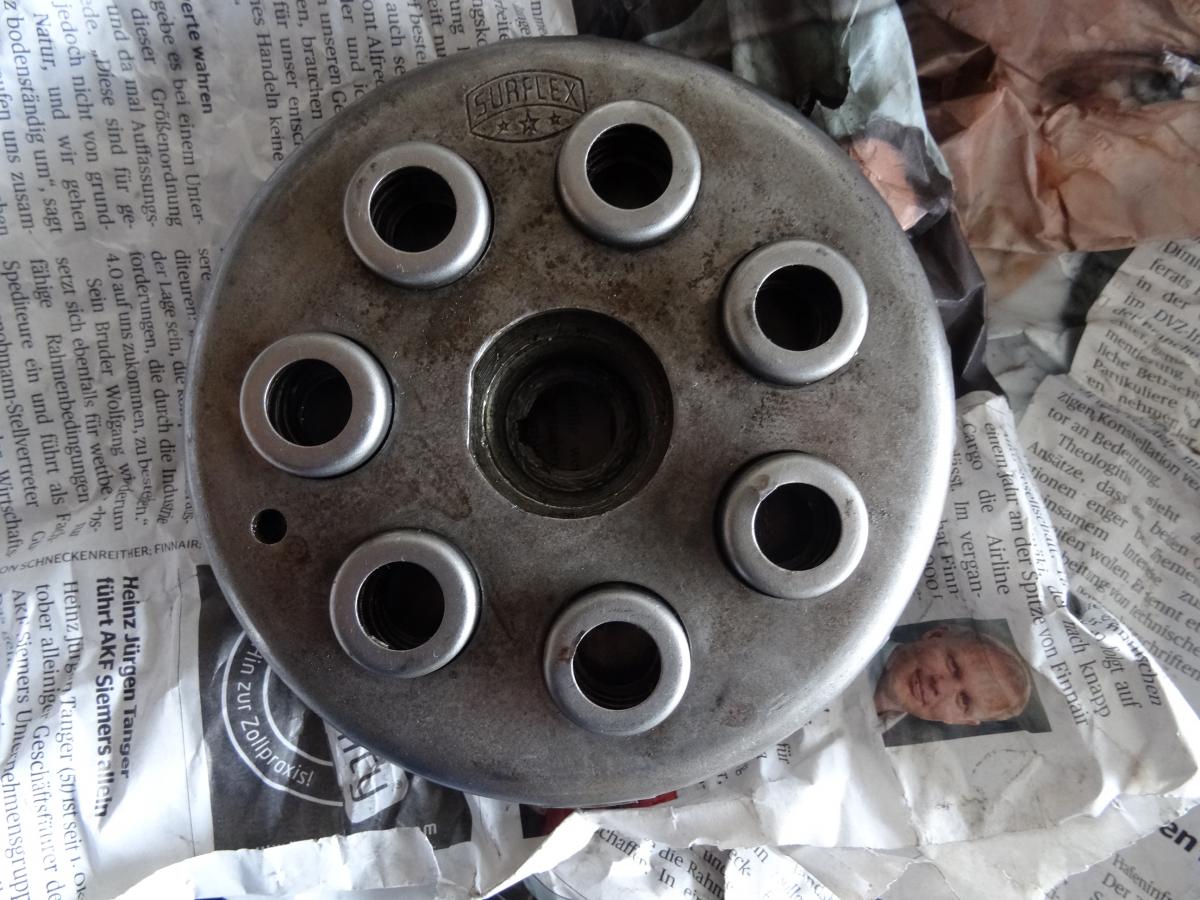

- Was ist das für eine Kupplung - 200er?

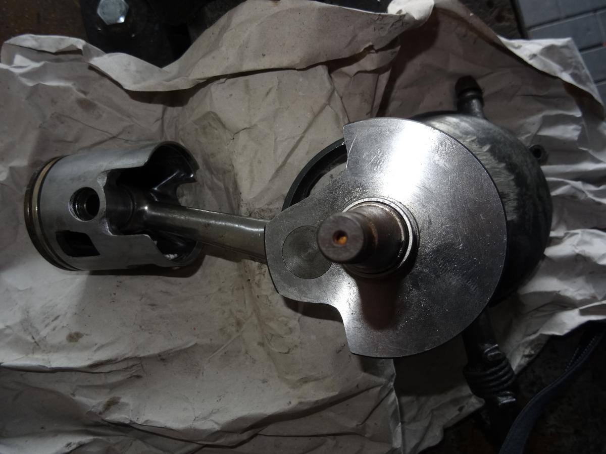

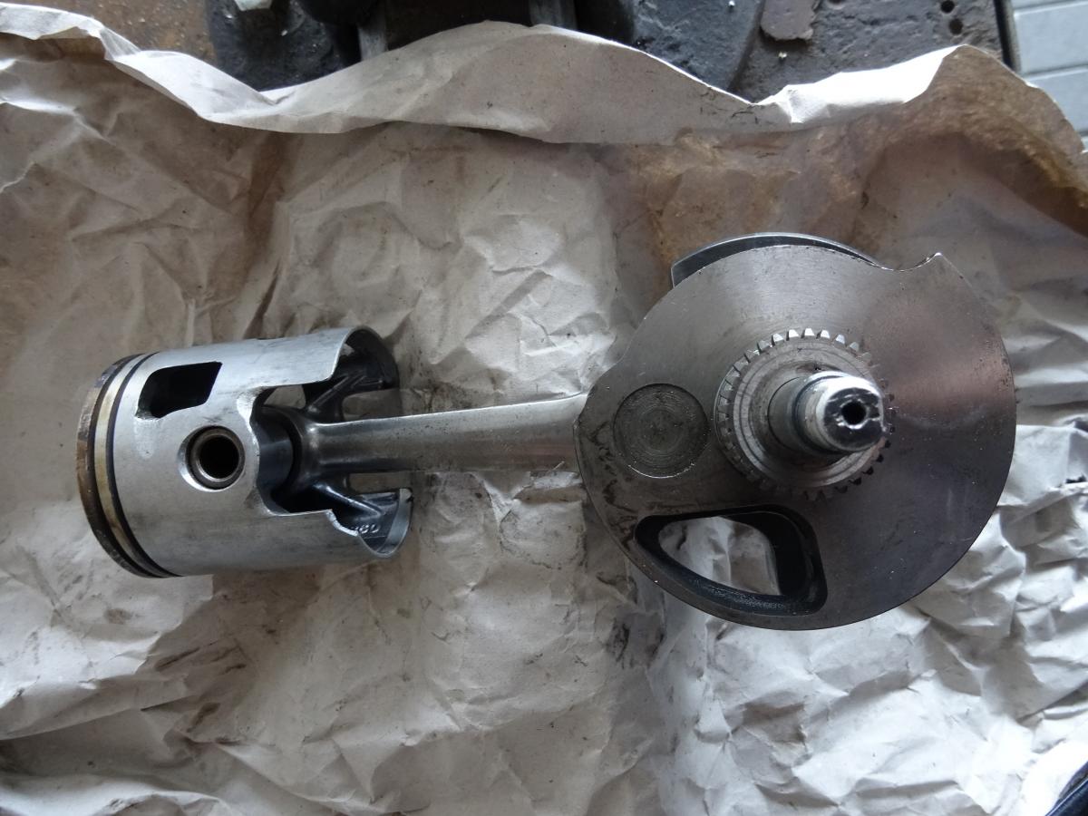

- Was ist das für eine Kuwe - die ist bearbeitet?!
- Gibts nen Trick, wie ich den Hub von der Welle mit Hausmitteln bestimmen kann?

Die Nebenwellenaufnahme würde ich nicht reparieren. Der Riss am Einlass entsteht gerne bei Lusso Vergaser Schrauben ohne passende Scheiben, Sprengring Kombi.
Den Malossimembransauger würde ich nicht erneuern, da gibt es bessere.
Junge, da würde ich mich pauter anschließen, die nw Aufnahme ist durch. Aber auch anhand der kratzspuren um den Siri erkennt man dass da ein echter Metzger Ämtern war, würde definitiv ein neues Gehäuse nehmen ...und der ds sieht meiner Meinung nach scheisse aus, könnte man ev noch fahren, gut ist anders......
Weiß jemand von euch, was das für ne Welle is?!
Also rein vom DS Schieber her ist das kein 80er Block. Wie lautet denn das Präfix?
Da hat PhilLA recht. Wobei die Buchse der Nebenwelle auf 80er Getriebe deutet.
Auf jeden Fall würd ich in das Gehäuse kein Geld mehr investieren. Freilich kann man vieles richten aber für das Geld bekommt man aber auch ein gutes gebrauchtes.
oder ein neues LML gehäuse um 230.- beim sck - da musst halt noch einen membranstutzen besorgen (das musst ja sowieso, denn der malossi is kacke UND kaputt). das is dann auch genug fleisch für die polini überströmer bzw schon eine recht gute passform im vergleich zu einem px125 block.
das fünfte Bild ist nicht von mir bearbeitet, der Block hat keine Nr. (mehr)
Falls die Nr. entfernt wurde, ist es gut gemacht. Für mich sieht es so aus, als war da nie eine Nr. drauf, weil das Feld immernoch erhaben ist
Den drehschieber kann man so sicher noch fahren, aber der ds wird bei dem motor wohl das geringste problem darstellen!

für mich läuft es immer mehr auf einen einzelverkauf der innereien raus. könnt ihr mir vielleicht helfen, was das für eine kupplung und für eine welle ist? sehe an der welle nirgendwo einen hersteller... erkennt das einer von euch an der form?
Kupplung ist von der Größe entsprechend 200derter, Name steht drauf, wieso ließt du das nicht?
Ist eine Zubehörkulu, kann laufen muß aber nicht immer.

Hallo, hast schon recht, surflex kann ich lesen. Diese Variante mit den "löchern" hab ich nirgendwo mehr gefunden. Ähnlich ja, aber exakt nicht. Daher die Frage.
Und auf der kuwe steht halt nix. Tippe auf mazzuchelli.

Die federteller können ja von beliebigen kupplungen genommen werden... ich hatte einmal eine lml kupplung in den fingern, die hat so gelochte federteller verbaut gehabt!
Lg
Bajaj hat ori auch die Löcher... und ich glaube von Pinasco gabs da auch mal was... ist halt ne günstige Repro Kulu ( Surflex Korb ) mit 7 Federn ( 200 & T 5) - wieviele Zähne hat das Kulu Ritzel ? Welches Getriebe haste ? Primär ?
aber surflex ist gar nicht so übel! und die Löcher in den Tellern sind auch nicht schlecht, stimmt Pinasco hat die heute noch so im Federkit. Löcher sollen für bessere Schmierung der Innereien sorgen, ob´s stimmt oder voodoo ist bleibt im raum, LML hat die in Serie. Die Welle würde ich nicht weiterverwenden, bzw. erstmal checken lassen ob die "rund" läuft oder wildes Spiel hat. ich würde mich auf nicht verlassen bei der Kiste..... :gsf_chips:
ich war mit der welle bei worb 5, nach messung auf prismen ist sie ist völlig in ordnung.
