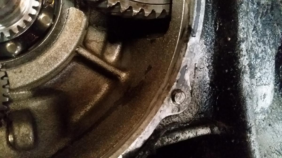

Moin,
Beim lösen der drei Schrauben des Kuludeckels ist mir eine abgerissen. Diese war so weich das 7ch es garnicht mitbekommen habe.
So passiert ist passiert, aber wie kann man hier jetzt am besten vorgehen?
Wollte bei Möglichkeit den motor eingehängt lassen. Wenn es nicht anders geht auch das.
Gruß fabian

gut passende scheibe auflegen, nächst größere mutter mit dem schutzgasgerät durch auffüllen des gewindes hinschweißen.
gut abkühlen lassen, dann vorsichtig hin&her drehend lösen.
mitte ankörnen, kleines loch hineinbohren, torx-bit einschlagen.
KEINE LINKSAUSDREHER VERSUCHEN!!
die dinger sind glashart und taugen nicht, wenn die abbrechen, hast du ein schwerwiegendes problem.
gruß, stefan

Eben. Da schaut doch noch ein gutes Stückl raus. Warmmachen, Gripzange und raus damit :thumbsup:
Ehm... Warum nicht erstmal mit heiß machen und einer gescheiten Grippzange probieren?
Würd ich auch zuerst versuchen.
Da die Schraube beim öffnen lt.Themenstarter schon extrem weich war, könnte man schlussfolgern, daß es den Kopf nicht beim lösen, sondern beim anziehen schon halb abgedreht hat und der Rest gar nicht so fest sitzt, nachdem der Kopf fehlt.
Evtl. Schlitz rein und mit demSchraubendreher versuchen.
Da du es anfrägst....sicherheitshalber:
mit warm machen ist nat. das Gehäuse gemeint, die Schraube eher kühlen :-)
Natürlich gibt es da Grenzen....und auch die Frage mit welchem Gerät...aussenrum kurz mit Gasbrenner...sollte man Erfahrung haben...sonst Heisluftpistole, aber das dauert.....um dasMaterial auszudehnen wirst Du schon 100 Grad aufwärst lokal brauchen...mehr wäre besser. Aber da unterschätzt man dann...die Hitze wird perfekt weiter/abgeleitet. Mal gut 10 Minuten draufhalten (nicht vollgas)
Wenn es reingerostet ist wären 3 Tage Kriechöl das mindeste....dann heiss machen, leicht oben aufklopfen (ganz wichtig!!!!!!!!!!!lockert/zerbröselt Verbindungen) und (denke auch Schlitz reicht/torx toll) rausdrehen.
Oft reicht auch das anklopfen schon....
10 min braucht man da sicher nicht, das Alu um die Schraube wird auch dann heiß genug, wenn man genau auf die Schraube hält...
Danke für die vielen antworten. die Sache mit dem torx finde ich an sich ganz gut nur habe ich da auch schobn bereits schlechte Erfahrungen mit gehabt, wenn da die klinge abbricht habe ich richtig Bockmist ähnlich wie bei den linksausdrehern.

Sooo wollte nur noch mal kurz mitteilen das es geklappt hat.
Schön mit dem heißluftfön alles heiß gemacht bis das öl zwischen dem gewinde schön raus blubberte. Mit nem 2mm bohrer denn ein loch gebohrt und ein 15er torx eingeschlagen.
Sah erst so aus als wenn das bit durch drehen würde, habe dann das bit noch tiefer eingeschlagen. Plötzlich knackte es und die schraube lies sich raus drehen.
