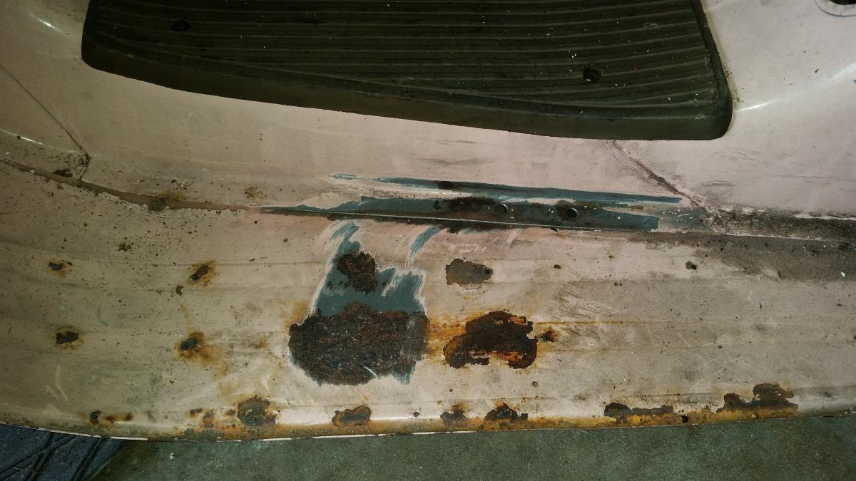

Der Zustand der Karre ist folgender:
seit 92 zerlegt in Keller oder Garage gelegen...so gut wie kein ROST außer an kleineren stellen wo wohl ein Sturzbügel oder ähnlich verschraubt war
am linken trittblech ist 2x ca 3x3cm groß etwas rost der aber wohl abgeschliffen wurde...und nur (Dank trockener Lagerung) auch nicht wirklich schlimm ist
ich hab an Backe Beinschild und Koti schon mal polierproben gemacht...sieht ganzgut aus nach 3x 0.5 min lackreinigung :-) ...
der Plan wäre jetzt die Schadhaften stellen mit etwas O LACK (wenn zu bekommen) zu Tupfen und dann im Originalzustand wieder zusammenbauen...
macht das Sinn oder sollte man O Lack auf gar keinen Fall irgendwo tupfen oder ausbessern??

Ich würde da erst mal gar nix schleifen oder tupfen, wenn der Rost nur oberflächlich ist, gibt's da einige Mittelchen zur Konservierung.

ich glaube kleine Rostblasen wo mal löcher waren wurden angeschliffen 1x1cm aber fast alles unter der Kaskade..
und halt auf 3x3 oder so das trittblech unten da ist an einer stelle nix mehr mit Lack....da dachte ich halt an tupfen oder lackieren...und dann die triileisten wieder druaf montieren ..dann sollte man soviel davon nicht sehen...

Also wegen den paar Dingerle kannst du entspannt sein.
Du kannst auch den Rost oder blankes Blech Versiegeln.
Nur nicht mit Klarlack, das funzt nicht.
Ich hab bei meiner Nuova nur den Bereich unter den Trittleisten nachlackiert.
Das blanke Blech im Sichtbereich aber blank gelassen.
Kann man dann z.B. mit Owatrol oder Oxyblock konservieren.

Also wenn es ein O Lack ist, würde ich den Roller so lassen, auch wenn die Farbe auf mich im ersten Augenblick sehr außergewöhnlich erscheinen mag. Blanke rostige Stellen würde ich entrosten und dann grundieren (Pinsel ist zum Grundieren ok bei kleinen Stellen). Anschließend (Auch mit Pinsel) mit Klarlack versiegeln (sofern man die Farbe noch nicht auftreiben konnte). Durch das Aufpinseln kann es dazu kommen, dass der Lack etwas uneben auf dem Blech aushärtet. Hier kann man mit 1200er Schmiergelpapier in Verbindung mit Wasser nachhelfen.

Um die stellen geht es....bei dem Bild von vorne gab ich nur mal kurz oben links n lack Reiniger benutzt.

Ich würde das so lassen wie es ist und nur Rostvorsorge betreiben. Der originale Farbton in Kombi mit dem Oberflächenrost sieht doch supertoll aus. Die Trittleisten würde ich nicht nieten, sondern verschrauben, zwecks besserer Rostvorsorge dann und wann. Da hat sicher jeder ne andere Ansicht, aber Originalzustand ist halt später nicht mehr wiederherzustellen. Entsprechende Topics zum Erhalt und zur Konservierung des Ori-Lacks gibt es ja. Originale Oldies werden ja mittlerweile als wertvoller (und teurer) ge- und behandelt. Da macht deine pinke PXe keine Ausnahme.
