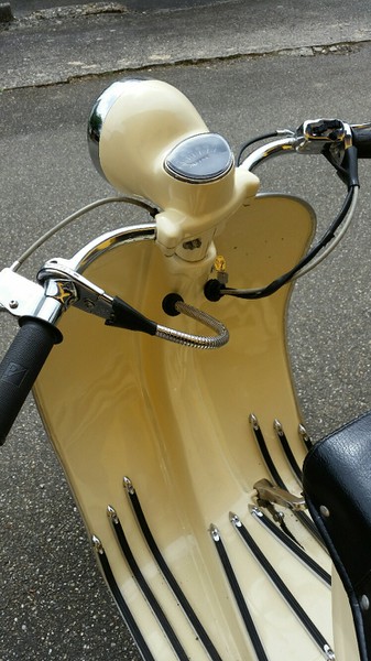

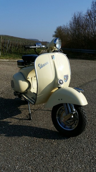

Hallo Gemeinde,
habe eine schöne Vespa ,die ich eventuell kaufen möchte und hätte gerne eure Meinung dazu...
Vespa VL Struzzo mit 125er Px Motor und auf 10" ...meine Vermutung ist ,ein asiatischer Re-Import.
Vielen Dank für eure Hilfe

Hardcore Primavera Tacho :-D

wenn das Ding günstig , also richtig günstig ist, schwarz matt drüber und als Retro ratte fahren,
wenn was abfällt wieder dranschrauben und weiterfahren....
viel originales ist an dem Ding leider eh nicht dran...

Und wie immer: never buy a Vespa an der der Karosseriefalz zugespachtelt wurde...
Um dekorativ die Jeans im Laden in Szene zu setzen durchaus brauchbar.
Wieviel soll das Ding kosten?
Was für eine Falz meinst Du?
Papiere sind dabei... aber über Austria nach Deutschland mit Nr einer Vespa Super...trotzdem Abnahme nach$21 stvzo
dh hat deutschen TÜV...
Karosseriefalz vertikal über / unter Rücklicht. Oder hat die da gar keinen Falz? Ich stutze gerade bei der Struzzo ;-)
Sorry falls ich da danebenlag, aber ich kann mir nicht vorstellen dass die Italians so gute Tiefzieher waren.
C
Eben nochmal geschaut und tatsächlich: da hinten ist kein Falz http://et3.it/topic/40029-restauro-struzzo-vl1t/
Ich nehme den Teil meiner Aussage zurück. Der hintere Bereich ist dann quasi aufgeklappt ein "Schmetterling" und wird mit der Durchstiegsplatte von vorne verschweisst. Cool. Schin wieder etwas gelernt, danke!

Is ein Wideframerahmen, muß aber kein VL Rahmen sein, und wenn Du Sie kaufst dann hast Du keine Struzzo, weil wie ich gelesen habe, die Mühle als eine Super? Getüvt wurde,richtig? Kauf Dir ne richtige Struzzo wo die Rahmennummer mit VL beginnt.:-)
Ich tippe da nicht mal auf ein echten Wf Rahmen. Wohl umgebauten Lf Rahmen oder so. VL ist da nix dran, der Rest ist reinste Asia Fantasie... Da passt keine Proportion, bloß die Finger von lassen. Da dürfte nicht mehr viel italienisches dran sein...

besser ne alte Faltige knautschige Wideframe Oma aus gutem  Franzmann, Spanischen, Italo oder germanischen Bestand kaufen und selber etwas Hand anlegen
da bekommt man zwischen 2000 und 3500 manchmal ganz ordentliche Omi´s für
so sehe ich das auch. heck zu breit, backenverschluss, gabel sieht nach ner super aus usw...
da hat sich aber schon jemand mühe gegeben :thumbsup:
wie das wohl ohne lack und spachtel aussieht?
sollte so aussehen bis auf rücklicht
