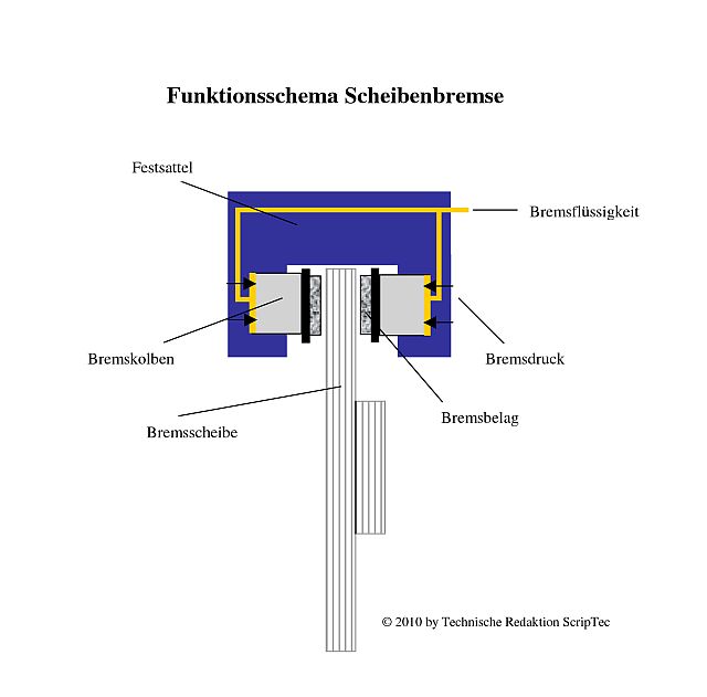

naja die beiden sattelhälften sind mit Kanälen verbunden. Die Bremsflüssigkeit drück die beiden Kolben (Messinfarbenen Dinger die aber bestimmt nicht aus messing sind) raus. Die drückendann die Beläge gegen die Scheibe.
Innen in der Innefläche der Sattelhälften ist eine Nut drin in der die Großen Gummiringe aus dem Dichtsatz zwischen Sattel und Kolben dichten.
Nicht vergessen auch zwischen den Sattelhälften wieder Dichtringe einzusetzen.
Die Kolben kann man eigentlich am besten rausdrücken wenn das System zusammen ist: Also Sattel zusammen in der Hand halten   Flüssigkeit durchpumpen bis die Kolben gan rausploppen. Schale drunter.

Ich habe meine Vespa derzeit zerlegt und habe die gleiche Bremszange. Werde die heute mal öffnen und dann können wir vergleichen. Schönes Funktionsschema von Tarzan :thumbsup:
