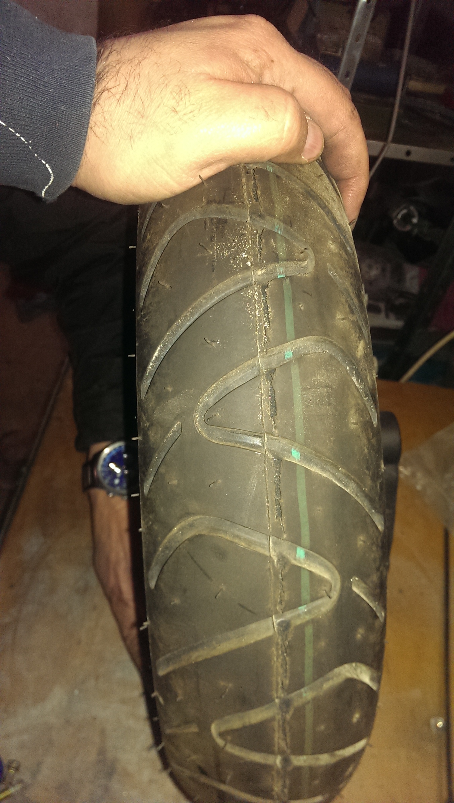

Ist Vorderrad und nur einmal für nen km gerollt. Lag jetzt montiert, ein halbes Jahr auf der Werkbank. Aber einerlei ist mir das auch nicht.
Also DOT ist 0101. Heisst das 1. Woche 2001?
Der Reifen wurde letztes Jahr bestellt. Ärgerlich. Muss die Rechnung raussuchen und mal den Händler kontaktieren.
Ja, erste Woche 2001. Das ist definitiv kein neuer Reifen. Ich würde den schon wegen der DOT-Nummer nur noch für Burnouts benutzen.
Guck ich morgen mal. Man man man... Muss man echt auf alles achten... Ich könnte kotzen...
Ich hatte zuerst vermutet, dass es sich dabei um ein Hinterrad handelt und dass die Auspuffschraube an der Traverse sich gelöst hat. Diesen Fall hatte ich schon einmal feststellen müssen am Hinterreifen eines Kollegen. Jedoch befand sich diese Einkerbung nicht mittig sondern vielmehr auf der linken Batterieseite.
So eine Rille am Vorderreifen habe ich noch nicht erlebt. Selbst als sich bei mir mal ein Garellig abmontiert hat auf der Autobahn kam es nicht zu solch einem Streifen. Wie ein originaler Kotflügel vorne soetwas bei einer PX oder T5 henbekommen soll, geht mir nicht durch den Kopf.

Nach meiner Ansicht ist dieser Reifen für die Tonne.

Der riss ist nur durchs liegen entstanden. Lag an der Gabel montiert auf der Werkbank. Hatte nirgendwo hin Kontakt, ausser zur Felge. Ich bin echt stinkig!
Schau mal was auf der Rechnung steht. Da müssten 2,50€ Entsorgungspauschale als Gutschrift draufstehen. Soviel nimmt mein Reifendealer hier.
14 Jahre erklären alles, ab in die Tonne und nächstes mal gleich das Alter checken, wenn geliefert wird. Buchungsstelle "Lehrgeld"
