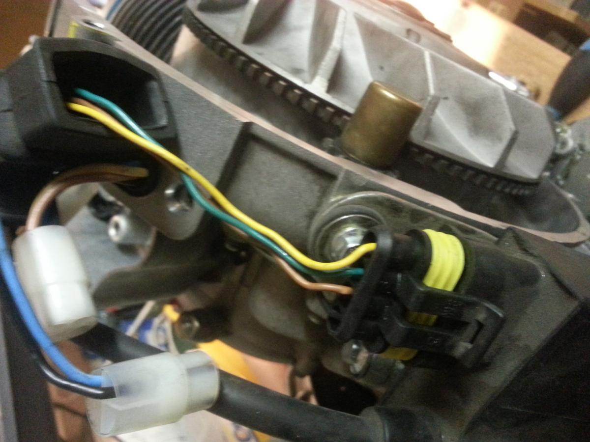

Hallo zusammen. Hab ne PX 2011 die hat sone Piaggio CDI. Ich wollte euch fragen wie ich das jetzt verkabeln muss, da es hier nicht weiss, rot, grün gibt. Welche der Kabel von der Zündgrundplatte müssen dann wo an den Smartbooster?

Foto von innen könnte helfen.
Sieht vorauss. so aus:
Zuendung-Grundplatte-PIAGGIO-China-Vespa
Da ist keine Erregerspule auf der ZGP => Smartbooster funzt damit nicht.
Ja das sieht so aus! Und Das Polrad hat auch dementsprechend mehr Magneten drin! Könnte das trotzdem mit meinem Polrad und ner Ducati CDI und anderer ZGP klappen?
