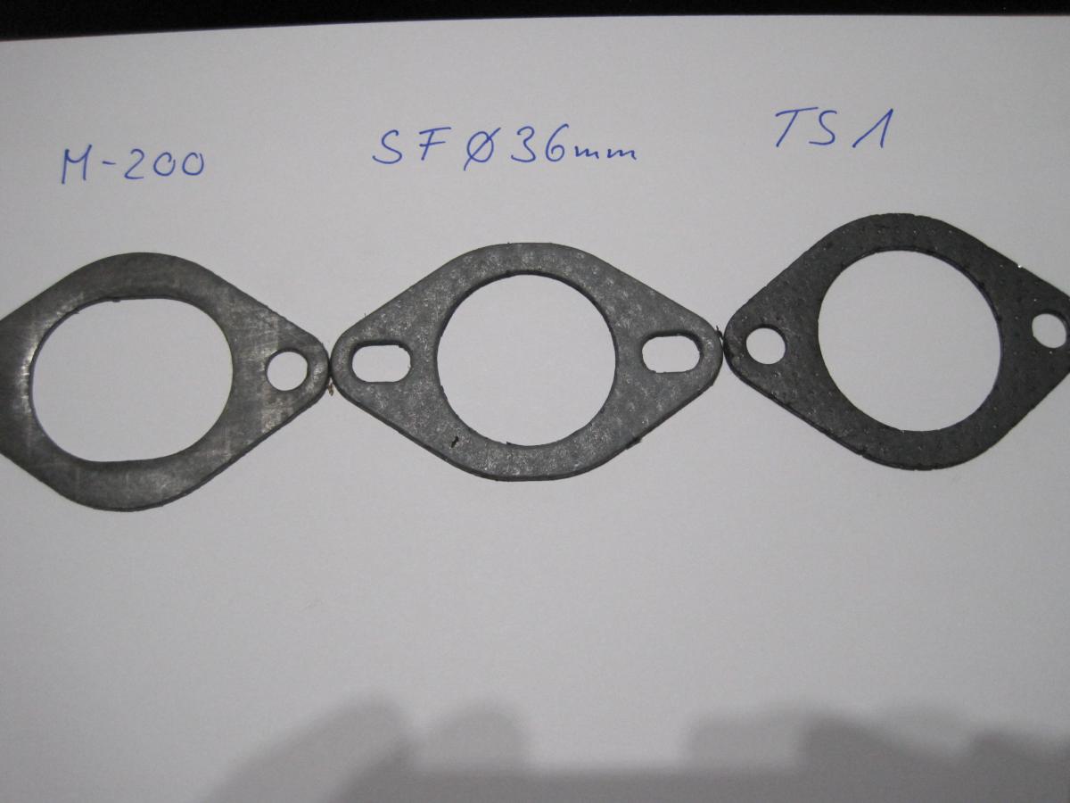

Theoretisch passen folgende Dichtungen bis auf eine Kleinigkeit zur Nacharbeit:

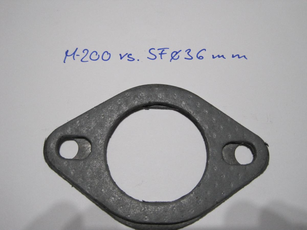

1.  Zeigt:   M200 / SF 36 mm / TS1 Auslassdichtungen

2. Zeigt: M 200 unter SF 36 mm Dichtung
Stehbolzenlöcher müssen Seitlich erweitert werden & Durchlass
Wenn der Durchlass beim M200 erweitert wurde, passt die Dichtung nicht mehr!  Original Auslass dichtet er gerade noch ab!

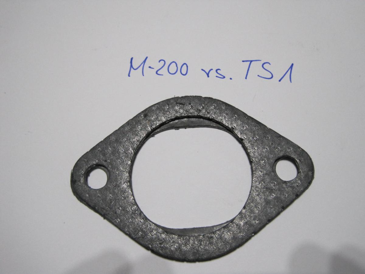

3. Zeigt: M200 unter TS1 Dichtung
Stehbolzenlöcher müssen seitlich um je ca. 1,5 mm erweitert werden
Durchlass ist beim TS1 (zumindest bei meinen Dichtungen) etwas größer als beim M200
Dichten aber super ab und sollte da super funktionieren
