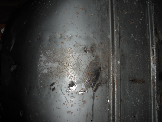

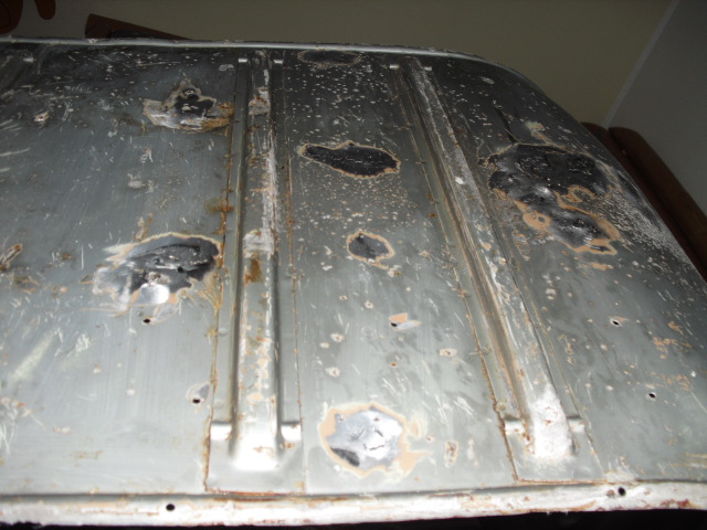

ich hab die T4 jetzt voll zerlegt und entrostet und hab leider nach dem Dampfstrahlen einige kleinere Rostlöcher am Bodenblech entdeckt.
Das sind doch 2 Blechschichten?
Da ist bestimmt Wasser rein beim Waschen;-(
Was kann ich da jetzt tun?
Fluid Film reinsprühen und schweissen oder rausflexen und neues Blech rein?
Hab paar Fotos.
Gruß, Pit

Hallo Pit,
einfach trocknen lassen. Genau so wie Du das gerade machst.
Langsam trocknen lassen. Das passt schon so.
Die hat jetzt gut 50 Jahre so, fast ohne Rost überlebt.
Da macht das bischen Waseer mal gar nix aus!
feuerfuchs
ja Feuerfuchs,
das mitm trocknen haut schon hin,
aber wass soll ich mit  den kleinen Löchern machen, Löten oder schweissen, rausflexen und neues blech rein?
Gruß, Pit
He Stefan,
mir wars unwohl dabei und
habs heut mit nem Kumpel geschweisst.
Gruß, Pit

PAsst doch.
Sieht doch gut aus und fällt kaum auf.
Vor allem nicht an der Stelle!
