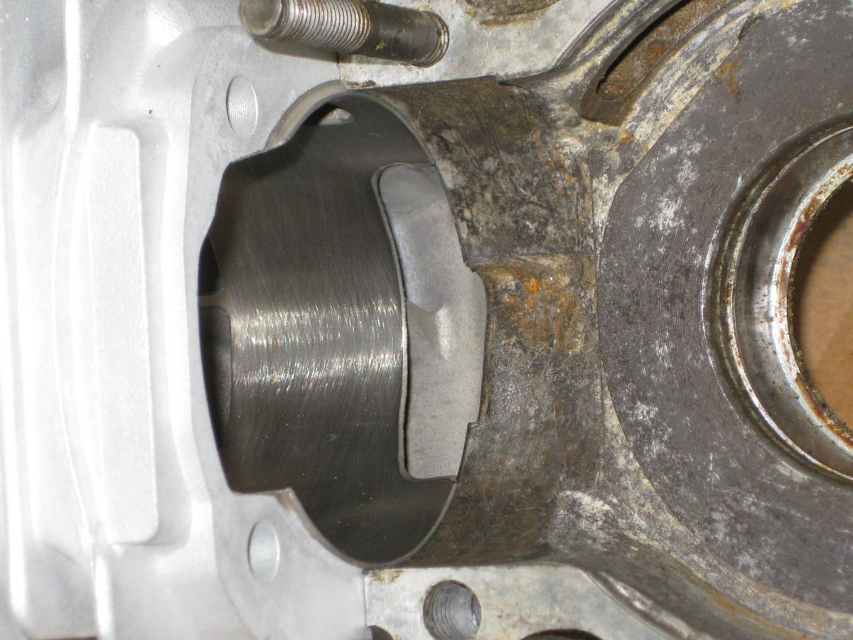

auf welche wandstärke kommt man da? schon mal gemacht? hält das?
So richtig von Wandstärke kann man da kaum reden. Das ist ja eher sowas wie ein Grat. Ich glaube der nutzt enstprechend auch die originale Fase am Gehäuse und ist somit eher konisch im Profil und direkt am Ansatz etwas dicker. Bild Bild

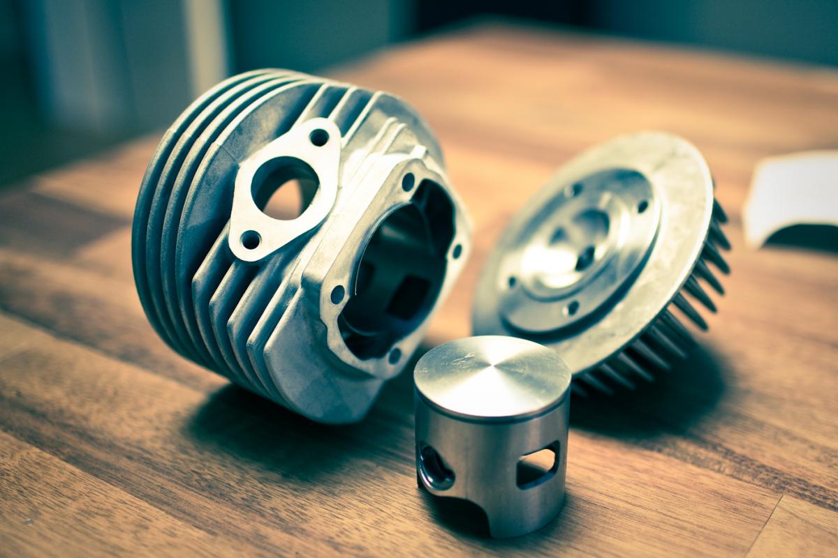

Den Parmakit 130 direkt mag keiner ? Oder keine Erfahrungen?
