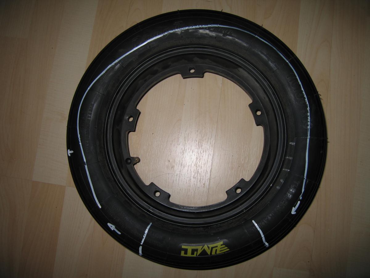

Risse PMT Reifen.
Wer hat noch alles Rißbildung bei den PMT Reifen beobachtet?
Tritt diese nur im Bereich des PMT Schriftzugs auf, oder hatte jemand diese Probleme auch in anderen Bereichen des Reifens?
Ich würde da gerne mal sammeln.
Gruß aus Kiel
matze

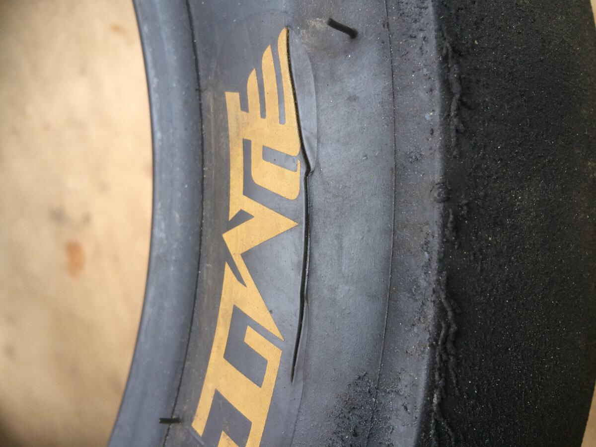

Im Schriftbereich kenne ich noch keine Defekte, wohl aber an der Lauffläche, kam in Spanien ja leider öfters vor. In diesem Fall ein 100/85 H... :???:
post-47-0-42723300-1408451365_thumb.jpg post-47-0-26398700-1408451373_thumb.jpg post-47-0-51885500-1408451378_thumb.jpg post-47-0-49893900-1408451384_thumb.jpg

der ist aber "nur" oberflächlich, oder?

Das schaut auf jeden Fall nicht gesund aus.Als Grund fällt mir dazu mehreres ein.  Möglicherweise sind das Alterserscheinungen. Im Laufe der Zeit verändert sich die Struktur des Materials bei einem Reifen, Ich habe die Erfahrung gemacht, dass Reifengummi im Laufe der Zeit aushärtet und dann zum Teil rissig wird. Dieser Aushärtungsprozess erstreckt sich über mehrere Jahre. Auch Wärme kann zu einer Veränderung des Materials führen bzw. diese beschleunigen. Wenn ich mir Deinen bananenförmigen Auspuff anschaue, der sich in der Nähe des Reifens befindet, so kann ich mir vorstellen, dass die abgegebene Hitze des Auspuffs zu dem Erscheinungsbild Deines Reifens geführt haben könnte (Hierzu würde ich mal Vorderrad bzw Hinterrad vergleichen). Ein weiterer Punkt wäre natürlich eine nachteilige Zusammensetzung des Materials bei der Produktion (Qualitätsschwankung oder aber Grundsätzlich eine falsche Materialzusammensetzung).
Das trifft alle nicht zu. Der Reifen ist 1Jahr alt, hat 10 min auf der Strecke gesehen und von Bananenauspuff war keine Rede? (war sowieso vorne montiert)
radulf: hier gehts um rennslicks ohne strassenzulassung, die im normalfall eher nicht jahrelang gefahren werden. und in der ESC sowieso nur auf der vorderachse.
matze: fährst du den PMT auf ein- oder zweiteiliger felge? ich hab von rissen in den heidenau slicks gehört, das sind aber querrisse wie beim TT93, also nicht übertragbar. ich werde das jetzt aber auch mal beobachten :-/
Einteilig, ZIP SP also mit vernünftigem Bett zum montieren. Montiert mit Maschine. Montageproblem ist nutürlich nie auszuschließen, aber ich denke unwahrscheinlich. Normal reißt erst der Wulst.
Ich nehme mal das Wort Alterung weg und ersetze es durch den Begriff Transformationsprozeß. In einem Transformationsprozeß reagieren  Materialien auf bestimmte Einflüsse und verändern sich. In einem normalen Reifen sind oftmals Konservierungsstoffe drin, welche einen Transformationsprozeß entgegenwirken. Im Fallle eines Reifens soll das zeitliche Aushärten und spröde werden des Gummis abgeschwächt werden. Vielleicht sind Konservierungsstoffe in einem Rennreifen nicht drin, da er ja eh nur für eine kurze Zeit halten soll. Es könnte sein, dass diese Konservierungsmittel den Grip eines Reifens reduzieren. Deswegen können diese "Alterungsrisse" bei einem Rennreifen ohne Konservierungsstoffe deutlich früher auftreten. Und diese (eher kleinen Risse) sind Ursache für deutlich größere Risse.
Hauptursache für den Riss an dem PMT Reifens ist sicherlich eine Belastung durch innere Kräfte im Rennbetrieb. Wie schnell der Riss entstanden ist, kann möglicherweise eine Begutachtung der Rissfläche liefern. Die Ermittlung dürfte aber recht schwierig sein, wenn man keine entsprechenden Sichtvergrößerungsinstrumente hat. Eine äußere Einwirkung (Scherbe, Metallstück usw.) schließe ich aus.

Wer hatte in Zuera nochmal den gleichen Riss wie wir (Bilder siehe oben)? Sqooter Team? Noch jemand? Ich würde jetzt nämlich gebeten den Reifen zur Untersuchung einzuschicken...
