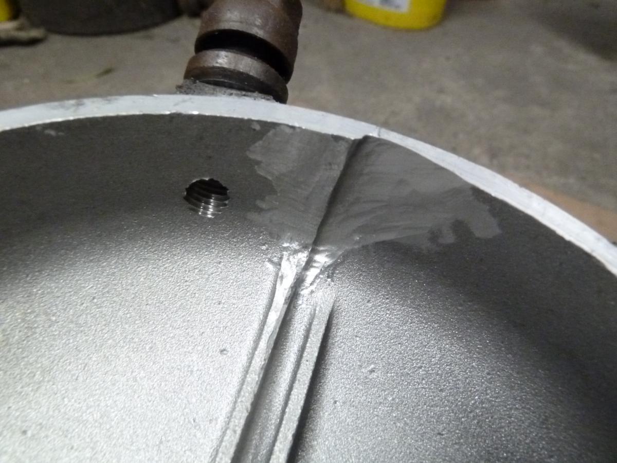

Falls es noch von Interesse ist, hier die Fotos:
post-8621-0-26901800-1407439636_thumb.jp
post-8621-0-03400200-1407439674_thumb.jp
Funktionierts bestens, allerdings würd ich die Sache spiegelverkehrt machen, dann haut das auch mit der Drehrichtung der Kupplung hin!  :wallbash:
