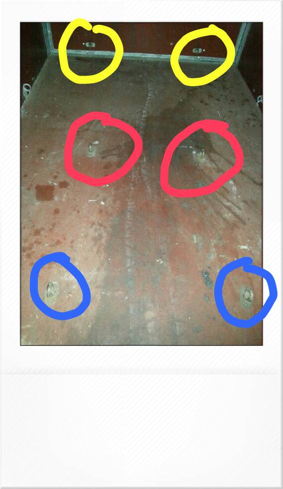

ich hab nen anhänger mit holzboden und kasten und transportier meinen roller darauf seit jahrzehnten nach italien und südfrankreich aufm hauptständer und spann den nach unten auf höhe des aufgestellten ständers an 2 große augenschrauben und dann noch a bisserl nach vorn und hinten fest, das wars.... hält bombig ohne Schiene, hüpft keinen millimeter und anhänger kann noch prima für anderes verwendet werden. bei interesse mach ich gerne Bilder [emoji56]

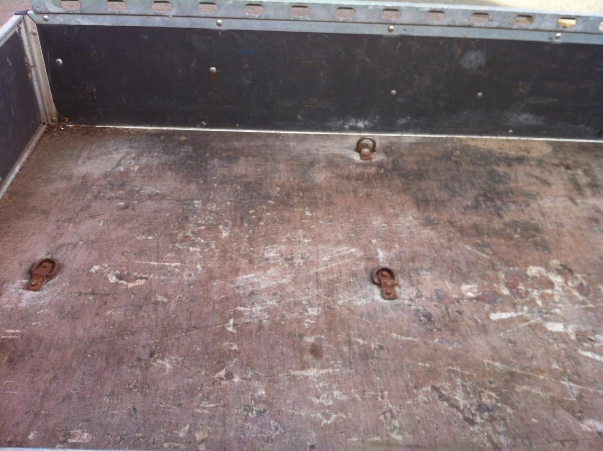

ich hab mal schnell 2 fotos vom nackten anhänger gemacht und die fixierungspunkte farbig markiert. erläuterung kommt extra, da vom handy a bisserl fummelig... vll. find ich noch a bild mit roller drauf...

erstes bild ist von hinten mit blick nach vorn:
gelb sind die augenschrauben (ösen) zum abspannen ums beinschild nach vorne.
rot sind die ösen um den roller übers trittbrett nach unten abzuspannen, ständer steht mit füßen kurz vor den ösen, da kann nix mehr hüpfen und kein ständer einklappen.
blau sind die hinteren ösen um fahrzeug (über sitzbank/motor o.ä.) hinten nach unten zu spannen.
2. bild ist blick von vorne nach hinten, ösen gleiche farben...

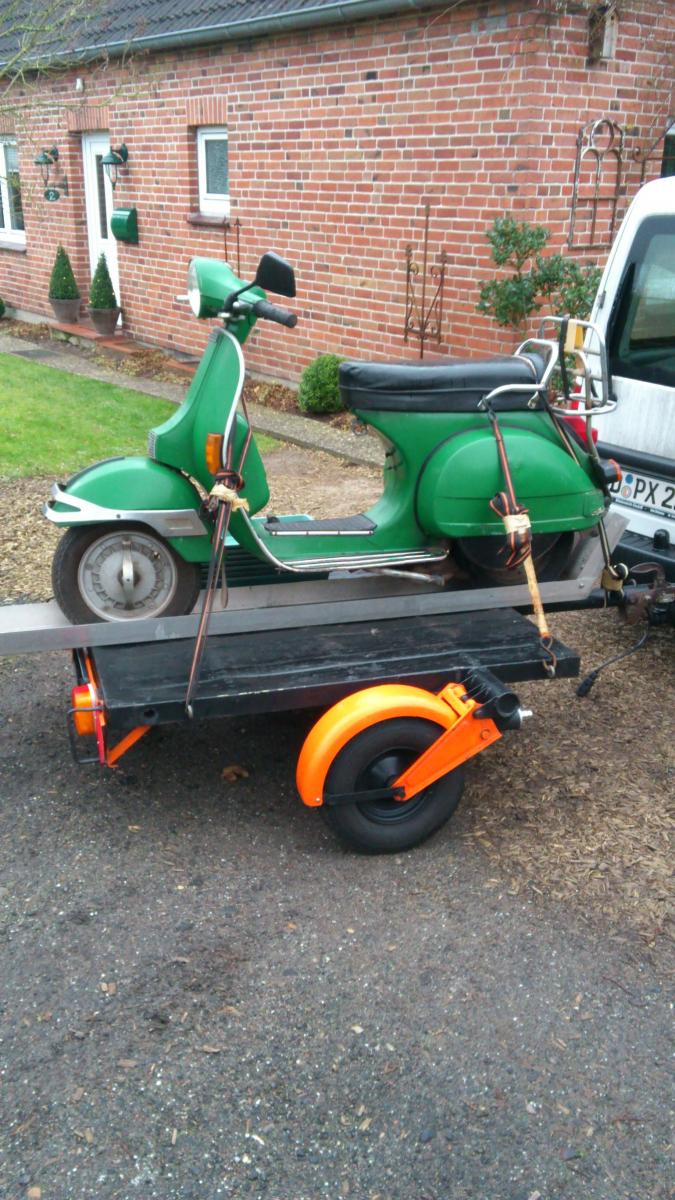

Habe die Ösen bei egay gekauft und von unten noch platten drunter gelegt und verschraubt damit die Schrauben nicht raus reißen .
So jetzt mit Bild

genau so hab ich die ösen auch verschraubt! [emoji106]
Die Ösen die ich habe kosten nicht viel. Und es funktioniert einwandfrei auch für Motorräder etc ......
Die Lösung finde ich besser äls schienen

Bei meiner Lösung Passen 2 Vespen nebeneinander breite des Hängers 1500 mm ca und die stehen bombe da passte noch eine Kreidler rs drauf - also 3 Fahrzeuge
Ein Transport gestell liegt meiner Meinung nach nur in der Ecke rum braucht Platz und fliegt deswegen irgend wann in den müll
Das ist meine persönliche Meinung
Und warum mehr Arbeit machen als nötig
