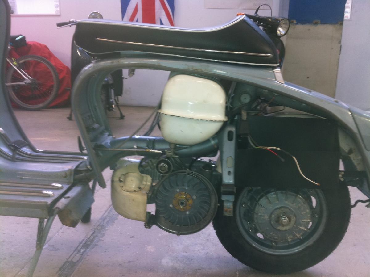

gepresster blechkörper mit feinstem asienschaumstoff drunter. genau die menge das der a.... nicht durchdrückt. (75kg). fährt sich echt gut.
das untere zeigt wie die gute mit ori halter sitzt (nicht der fz Linie folgt)

Jep, ich finde die auch sehr sehr schön. @Zochen: Was genau muss denn da noch gemacht werden, damit die so eng anliegt wie ein PingPong-Ball bei Mai-Ling aus Pattaya? Ist das sehr aufwändig oder geht das mit ein wenig sägen, feilen und bohren?
der halter wird durchtrennt. dann lege man einen dünnen schlauch genau hinter dem restlichen halter auf den frameloop, und fixiere den schlauch mit Klebeband (dient um einen spalt sicher zu stellen) . der sitz mit dem verbliebenen teil des halters wird aufgelegt und mit kleinen gripzangen (ideal) fixiert, oder mit einem stift markiert. Sitzbank aufklappen. schweißgerät, fertig. 10 min.
Darfst du bei meiner bei gelegenheit auch mal machen ;-)
Also optisch is die bank schon ein gedicht (bis auf besagten spalt) sitztechnisch is man natürlich recht tief unterwegs. Popomässig könnte ich da allerdings keine grossen touren drauf machen...

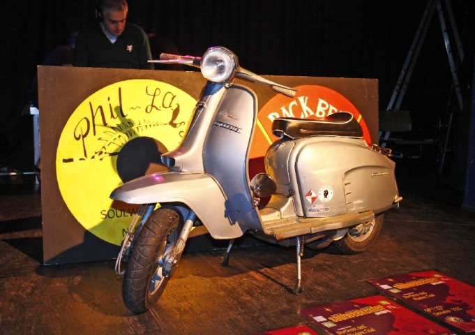

Hier noch ein Bild von meiner LIS mit Jet Set. Habe die Bank aber mittlerweile verkauft, da mir persönlich die Optik nicht 100% gefiel.
post-4459-0-95554000-1381468344_thumb.jp
Und die bank erst...ich glaub die ist jetzt auf meiner :-P
