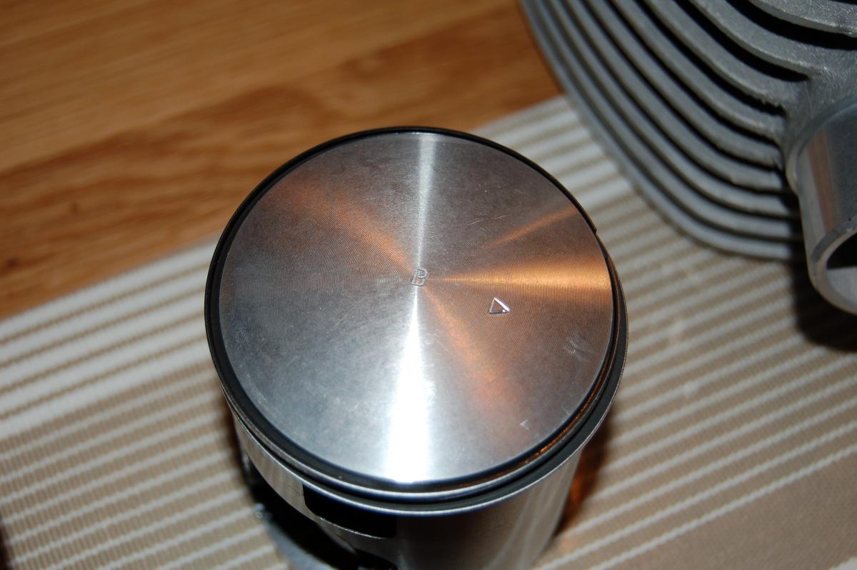

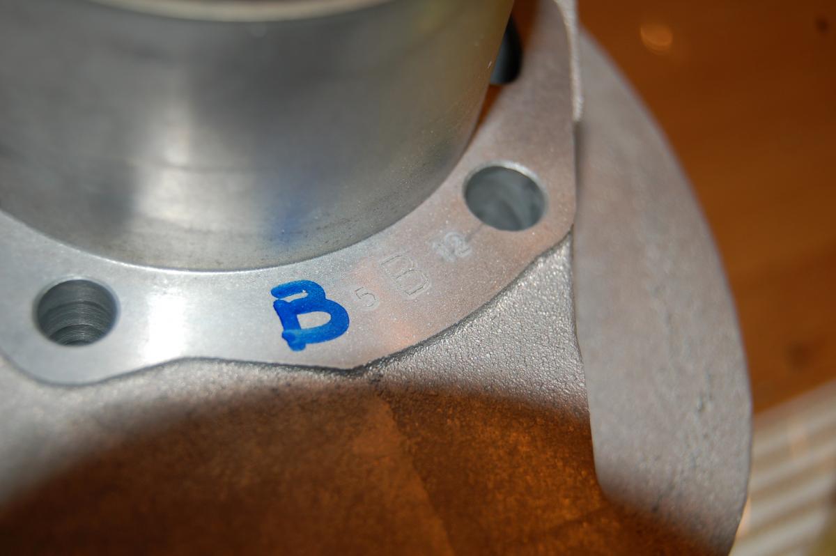

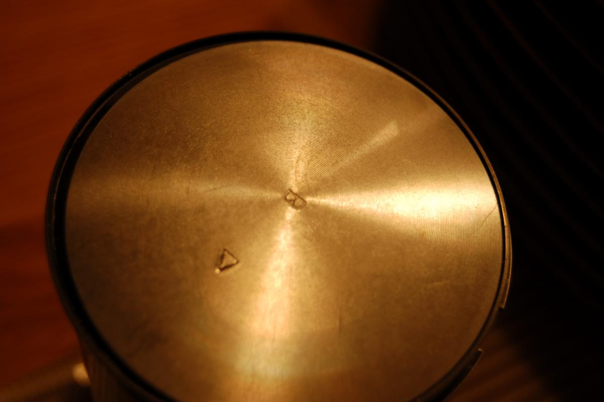

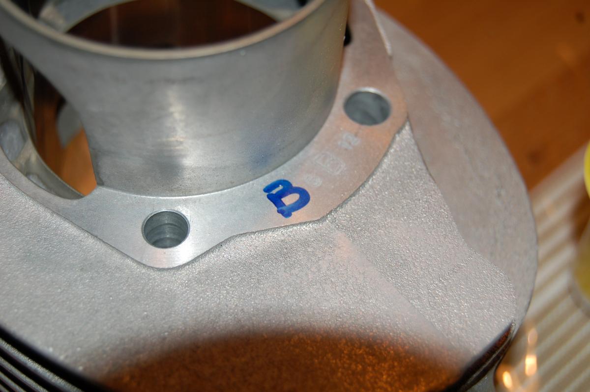

habe heute einen neuen Polini 210 Alu erhalten. Ich bin allerdings - aus Unwissenheit - skeptisch, ob der so in Ordnung ist.
Schaut euch mal die Fotos an: auf dem ersten (im Internet gefunden) ist eine A-Nummer eingeprägt, auf meinem eine B-Nummer (+ "B" mit blauem Stift), weiterhin eine B-Prägung in der Mitte auf dem Kolben. Habe ich unwissens B-Ware gekauft? Oder bedeutet das B etwas ganz anderes?

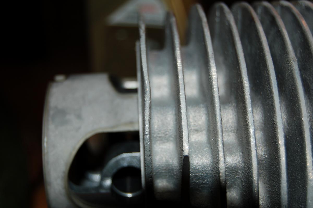

Weiterhin auf den letzten beiden Fotos: eine der Kühlrippen weist eine Delle auf. Ist das innerhalb der normalen Fertigungsqualität oder ist das kritisch?

kolben passt zum zylinder ( kolbenspiel )
D.h alles in Ordnung? Keine Nachteile?
irgendwie goldig deine frage.
natürlich passt das. man kann nicht immer exakt gleich fertigen. daher werden die Zylinder nach der Produktion gemessen und klassifiziert. das gleiche mit den kolben und was zusammenpasst kommt dann zusammen. a zu a, b zu b, c zu c.
grüße
meinst du das alle zylinder kolben mit dem EXAKT gleichen spiel produziert werden können? bei malossi gehts glaub ich bis D
sind 1/100 in denen wir uns bewegen
OK, danke für eure Aufklärung. Dann bin ich ja beruhigt. Könnt ihr auch etwas zur Delle in der Kühlrippe sagen?
Lass die Delle, Delle sein und verbau das Teil.
Bloss nicht gerade kloppen!
