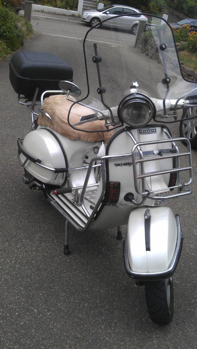

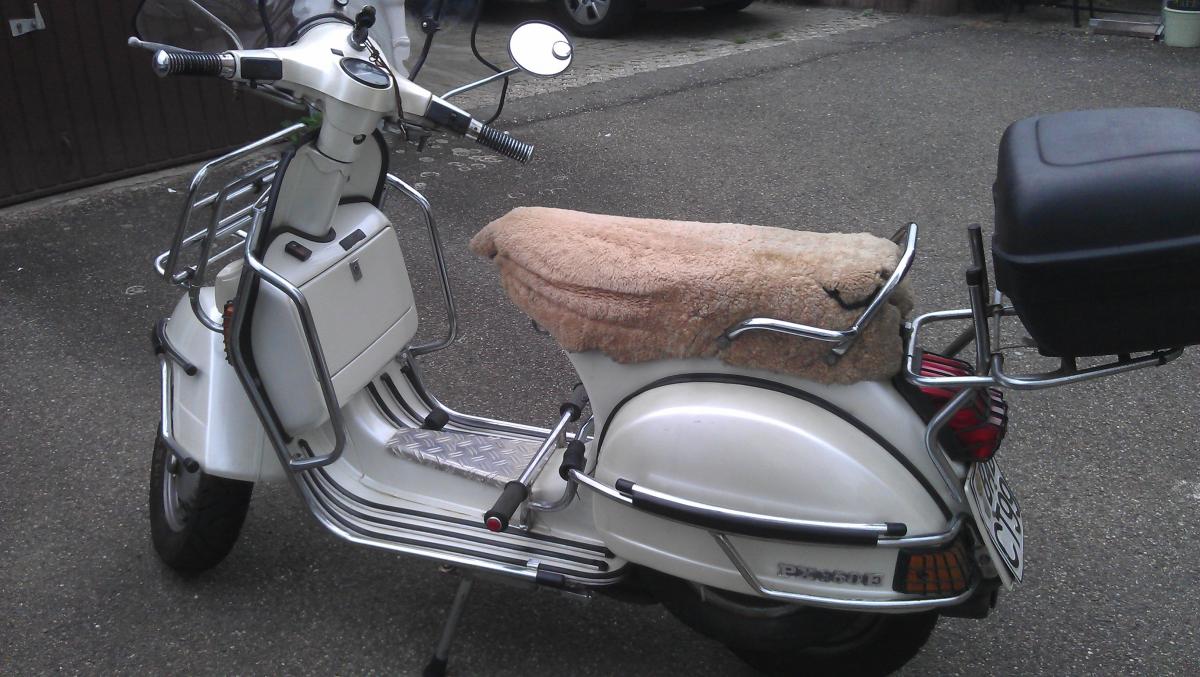

btw, der Sitzbankbezug holt alles wieder raus :thumbsup:
Ist das Perlmutt? (Lack)
Der Sitzbankbezug ist jedenfalls Porno.
Alles so lassen, noch ein paar Spiegel, 10000 Led's und Boxen ins Handschuhfach.

Ja ist Perlmutt drunter sitzt noch der O-Lack aber keine Zeit und bock freizulegen.

Wieso ship happens, ist doch ein top Gerät, das du da hast. Wenn du über 30 bist, lass die Kiste wie sie ist, wenn du unter 30 bist, schraub zumindest das Topcase und das Windschild ab.
Der 150er Motor ist super, gute Leistungsentfaltung und etwas meht Topspeed als die 125er.
Endlich mal wieder ne schöne Kiste........bis auf den Koffer und das Windschild - aber das ist ja eine Frage der Ehre!

wie jetzt ü30 ??? meinst du da sollte man dann ein Windschild und sone Hämoridenschonsitzbankbezug drauf spannen?
Da bin ich ja seit 16Jahren minderbemittelt rumgeeiert :-D
Nö, muss man nicht, aber ab 30 darf man... :satisfied:
Der 150er Motor hat ein quadratisches Verhältnis: Bohrung und Hub sind gleich, dadurch ist er relativ elastisch. Ganz ok, ich würde ihn so lassen- unkaputtbar!
Off-topic: Das Bärenfell von der Sitzbank passt besser zum  Kaminfeuer mit Mutti drauf.....
