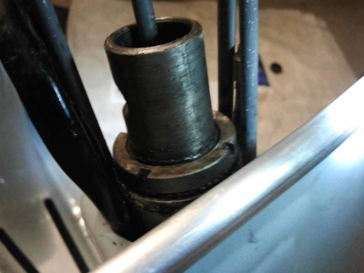

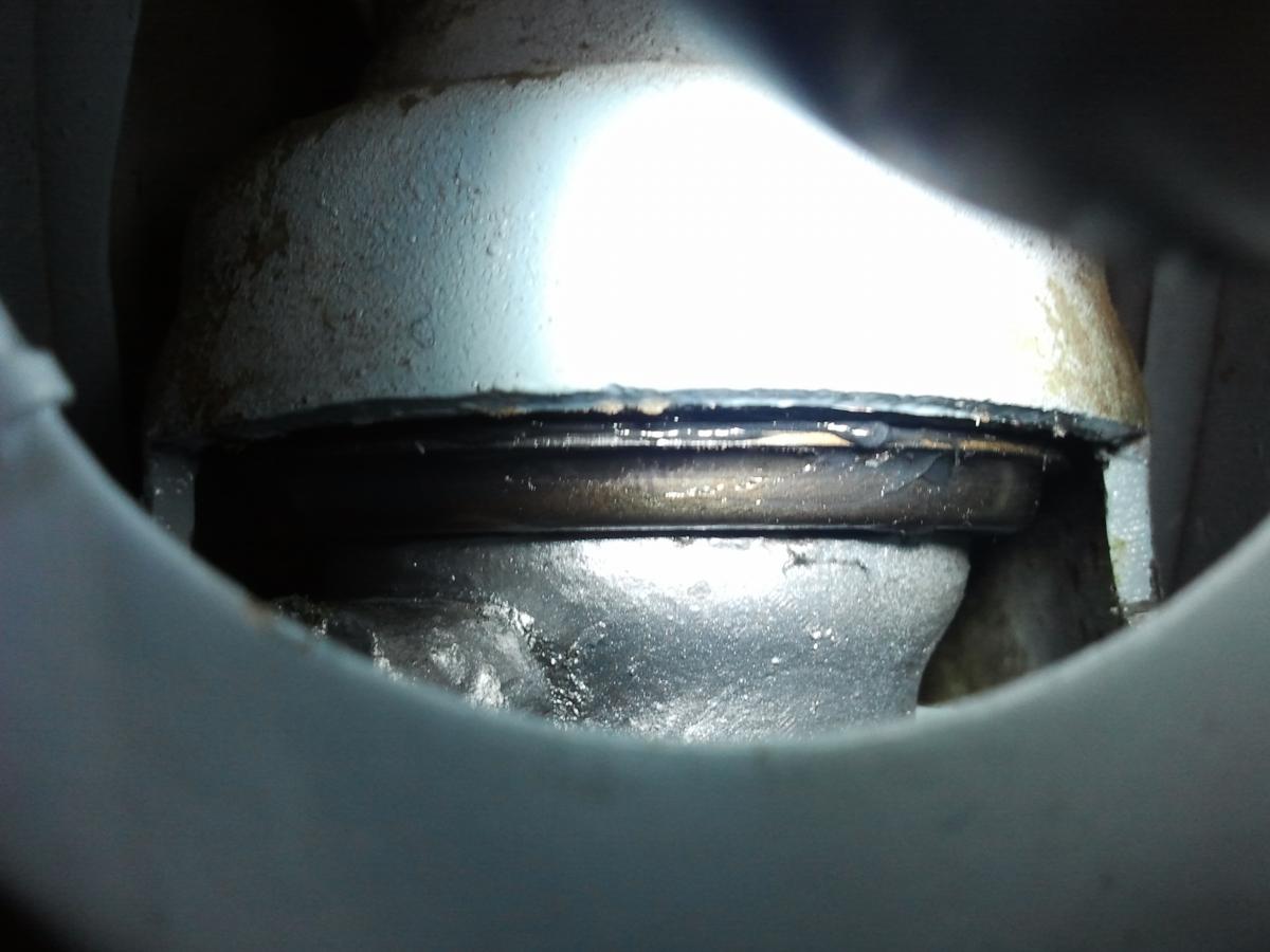

Abend,
wollte soeben das Steuerrohr einbauen. So weit so gut, es lässt sich ohne Problem einführen, nur wenn ich die obere Lagerschale aufgeschraubt habe ist kein weiteres Gewinde mehr zu sehen um die Mutter zum kontern drauf zu schrauben. Irgendwie bekomme ich das Steuerrohr auch nicht weiter in den Rahmen.
Habe mal Bilder vom oberen und unteren Lager gemacht damit ihr besser versteht was ich meine. Natürlich habe ich das Steuerrohr erst so weit es geht in den Rahmen geschoben bevor ich das obere Lager montiert habe, nur um diesen Fehler gleich mal auszuschließen ;).
Das untere Lager ist eigentlich planmäßig auf dem Steuerrohr eingebaut, ich habe daher keine Ahnung was hier schief gelaufen ist.
Bitte um eure Hilfe bei der Lösung des Problems. Danke!!!

Hast Du die obere Lagerschale vom unteren Lager in den Rahmen gekloppt, oder nur auf das Lager gelegt? Das hat sich nämlich aus nem vorherigen Post von Dir so gelesen...
Kotflügel ist auch drauf, jetzt bin ich gerade dabei das untere Lenkkopflager zu montieren. Zuerst kam die Staubschutzschale drauf, dann die kleinere Lagerschale, Kugellager und zum Schluss die größere Lagerschale. Richtig?
wenn ja, das geht so nicht....die Lagerschale muß in den Rahmen gezogen werden....wenn nein....mach mal ein Bild von der Gabel.....mit Lager druff und so....
die Lagerschale verschwindet komplett....die sieht man nicht mehr, wenn die Gabel verbaut ist....
Bearbeitet von dorkisbored
@Spiderdust: ja, habe das komplette untere Lager neu gemacht
@dorkisbored:
habe zuerst die Staubschutzschale bis auf Anschlag auf die Gabel montiert, dann die untere, kleinere Lagerschale erwärmt und auf die Gabel geklopft bis sie plan auf dem Staubschutz lag. Danach das Kugellager rein und die obere, größere Lagerschale lose auf das Kugellager gelegt. Wie wäre es denn richtig?
Bearbeitet von smiid
das ist der Fehler...die gehört in den Rahmen.,,..die wird, wie schon geschrieben....in den Rahmen gezogen
Ah ok, ich verstehe. Die obere, große Lagerschale muss unten im Rahmen montiert werden. Auf der Gabel darf unten also nur die untere Lagerschale und der Kugellagerring liegen.
Wie bekomme ich denn die obere große Lagerschale richtig im Rahmen befestigt?
...und vorher schön ins Eisfach legen, damit sie auch ordentlich reinpasst
