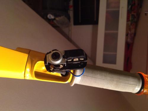

Brauche mal Hilfe von einem elektrofuchs. Habe ja mit Hofe des konversionskabelbaums vom scootercenter von 6 v auf 12 v umgestellt.
Veloce ist ja ein deutsches Modell Baujahr 1977. bremslichtschalter und Lichtschalter habe ich neu gekauft.
Blinkerschalter ist rd. mit dem kleinen Zündschlüssel.
Wie verkabel ich das Ding?
Habe folgende Kabel die dort ankommen.
Zündkabel vom Motor, 2 blinkerkabel, das Kabel vom blinkrelais, Massekabel um das Zündschlüssel zu "killen"
Das mittlere Loch am blinkerschalter hat keime Schraube um ein Kabel fest zu machen muss das direkt festgelötet werden.
Hoffe es kann mir jemand helfen.
Danke creni
Das wird drüben beim Zündschloss verkabelt, schau mal, da geht eine Brücke zum Zündschloss! Und dort wird es dann verschraubt!
Und eine Bitte, da ich gerade was ähnliches mache, brauche ne mechanische Vorlage, kannst du folgendes Bild noch mal machen, von schräg oben? So nah wie möglich ran gehen, ich muss abschätzen, wie weit die Blinkerhalterung hervor kommt. Danke!

Hallo
so sieht die Verkabelung an meiner Sprint aus.
Das blaue und braune Kabel sind für die Blinker und die roten für die Zündung.
Edit: das rote Kabel ist für die Zündung bzw. Zündungsaus über den Schlüsselschalter und das rot/weiße Kabel das Signalkabel vom Blinkgeber.
 So sieht es von vorne aus...
 und so mit aufgesetzter Chromabdeckung.
Grüße
Wenne
Bearbeitet von Wenne
Hallo ist das original 6 v?
Wo kriegen denn deine Blinker ihr Signal her?
Gruß creni
Hm, das stimmt so nicht. Nur ein Kabel gehört zur Zündung. Die wird zum Ausschalten über den Schlüssel Schalter über die Befestigungsschraube des Schalters auf Masse gezogen. Das andere Kabel führt das Blinkersignal welches bei aktivierter Zündung über den Schlüsselschalter auf den anderen Schalter geführt wird von wo aus es dann entwder auf den linken oder den rechten Blinker geleitet wird, je nach Schalterstellung.
Alles klar jetzt?
Bearbeitet von uLuxx
Perfekt, genau so ist es.
Ich habe mir soeben die Mühe gemacht und alles genau bei meiner Sprint angeschaut.
Das Kabel rot/ weiß kommt als Signalgeber vom Blinkrelais.
hier der Blinkgeber - 6 Volt. Das andere Bild weiter oben hast du ja bereits.
Hier noch der deutsche Stromlauf- und Anschlussplan. Da kann man alles genau herauslesen.
Grüße
Wenne
