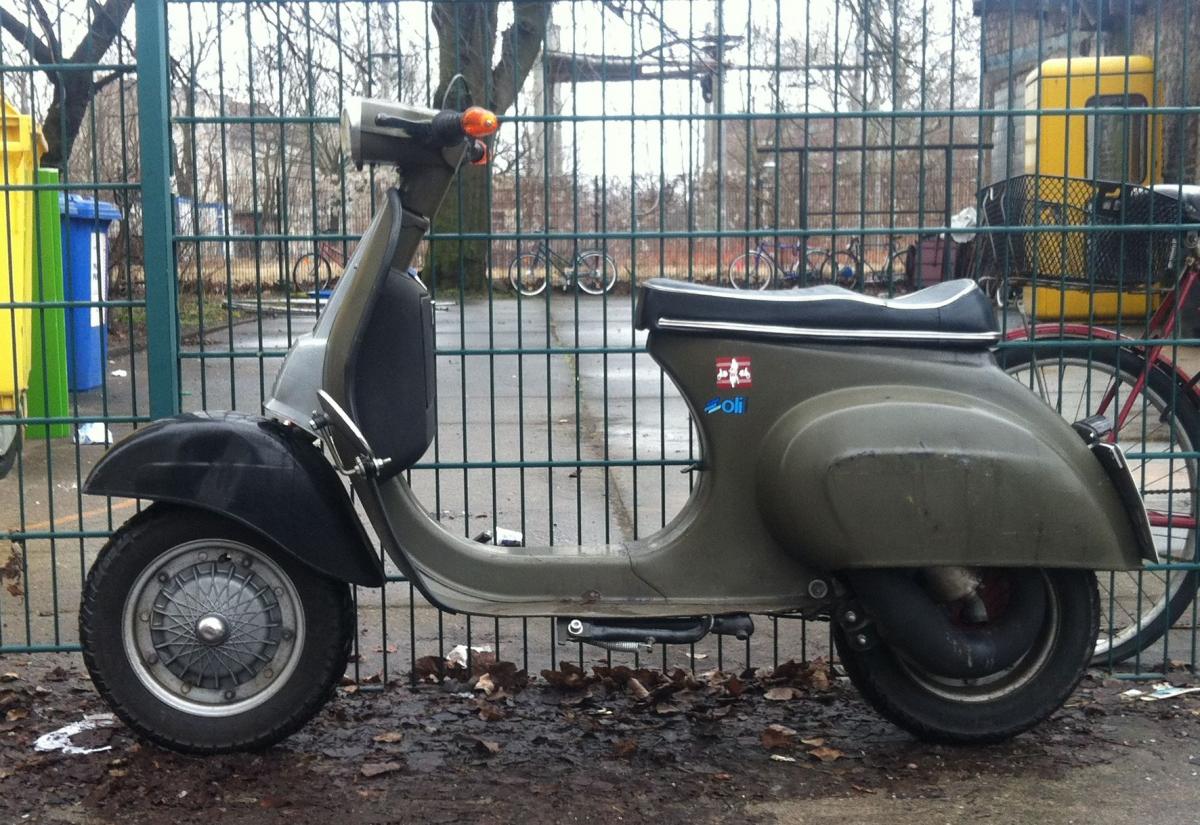

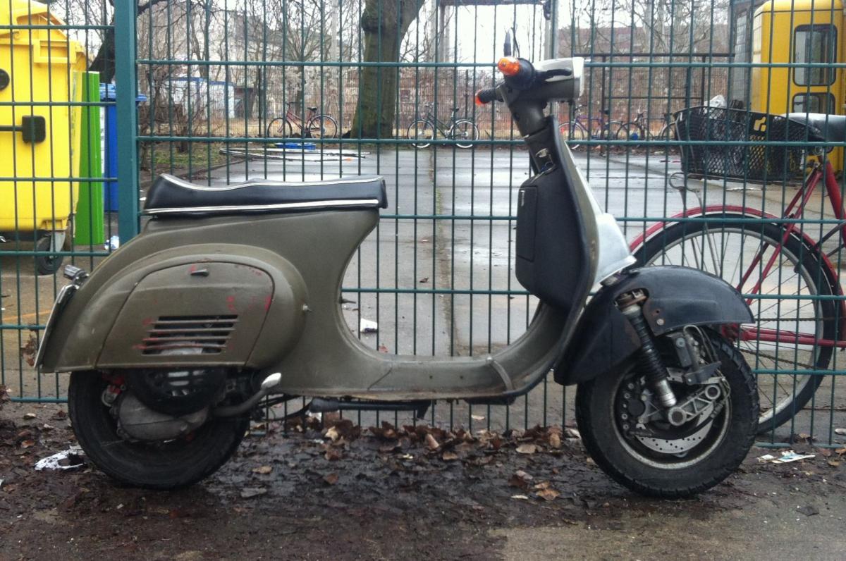

heute erledigt: einbau eines originalen ZIP Stoßdämpfers, schön weich gegen Straßenhubbel und macht die PK Gabel ohne Kürzen angenehm flach.
auf den bildern mit 3,50-10 vorderrad
