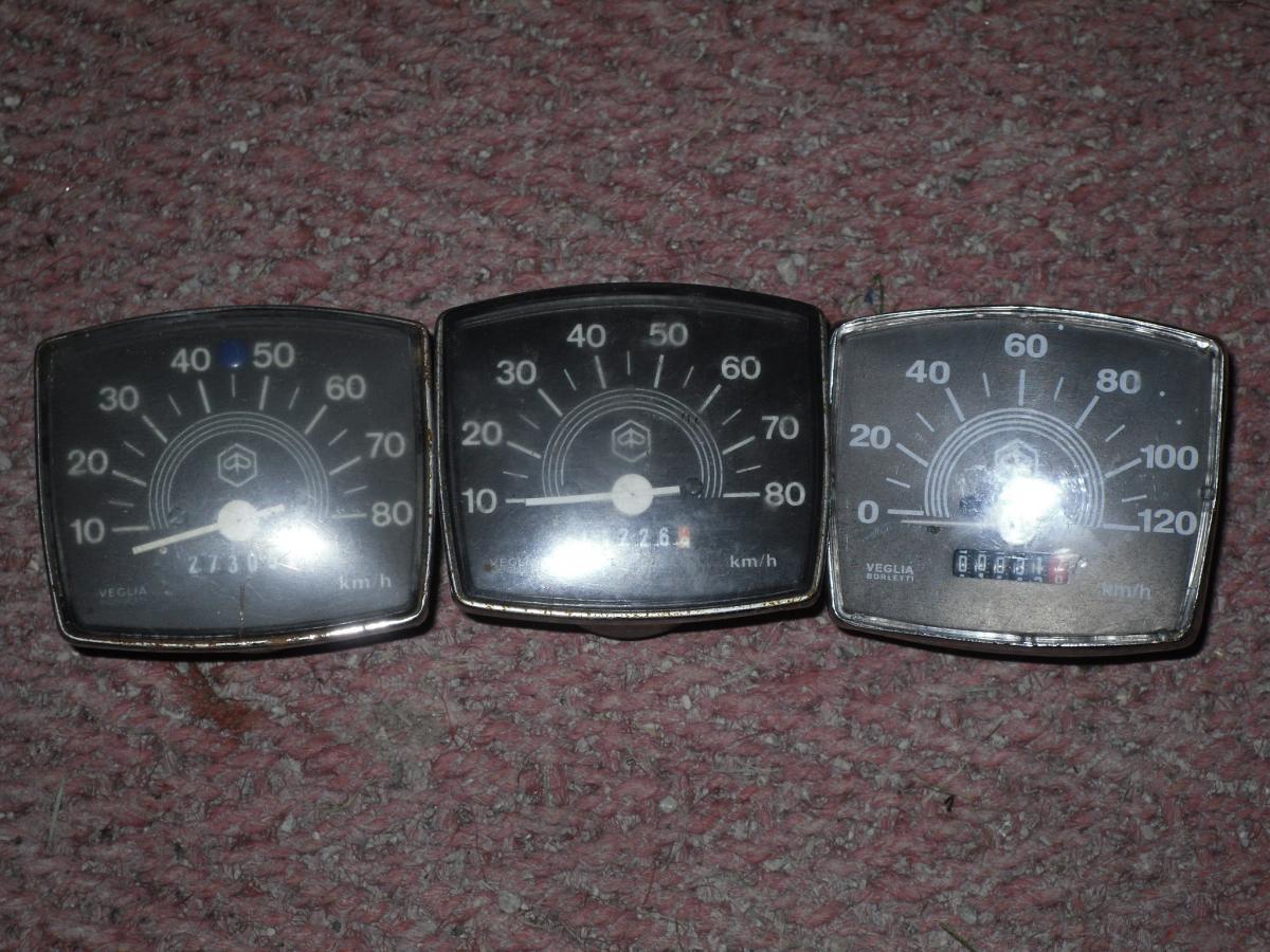

Tachobeleuchtung beim Special-Tacho hat es original nicht gegeben,
bei der Ö-Version mit 4-fach Blinkanlage war die Fernlichtkontrolllampe in den Tacho integriert.

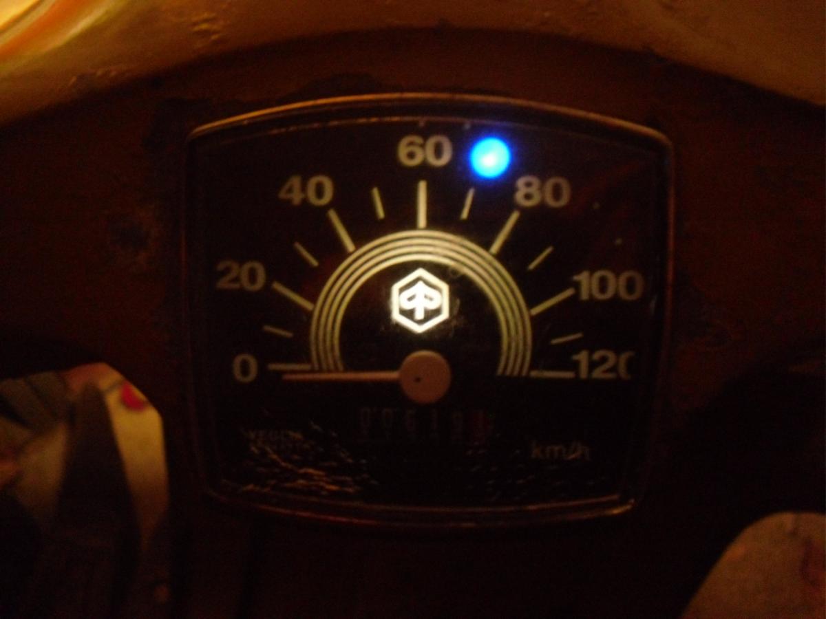

Da aber die weißen Ziffern des Tachoblattes durchscheinend sind, funktioniert es sehr gut mit LED`s im Hintergrund,
ich habe 2 LEDs mit Vorwiderstand zur Beleuchtung und eine 3. LED für die Fernlichtkontrolle in einen 120km/h Tacho integriert.
Da die Nachbautachos extrem billig aussehen und auch so gefertigt werden, hab ich Gehäuse, Glas und Chromring von einem Originaltacho verwendet, Tachoblatt und "Uhrwerk" von 120km/h Tacho.
post-35219-0-40572500-1353266894_thumb.j
post-35219-0-20549500-1353266930_thumb.j
post-35219-0-48349000-1353267076_thumb.j

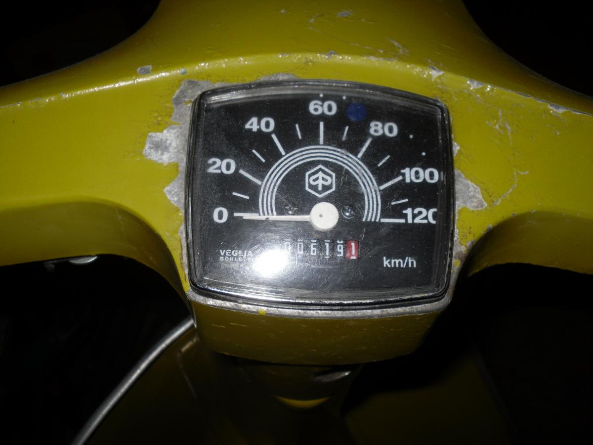

Habe es auch bei meinem Rundlicht-Nachbau bis 120km/h. Bis 60km/h ist alles gut und dann fängt er an du pendeln. Weiß da jemand Rat? Habe zwar noch einen originalen, aber da macht der TüV nicht mit, da als 125er eingetragen.
Gibt es davon auch "in action" Fotos?
Action-Foto, bitteschön!

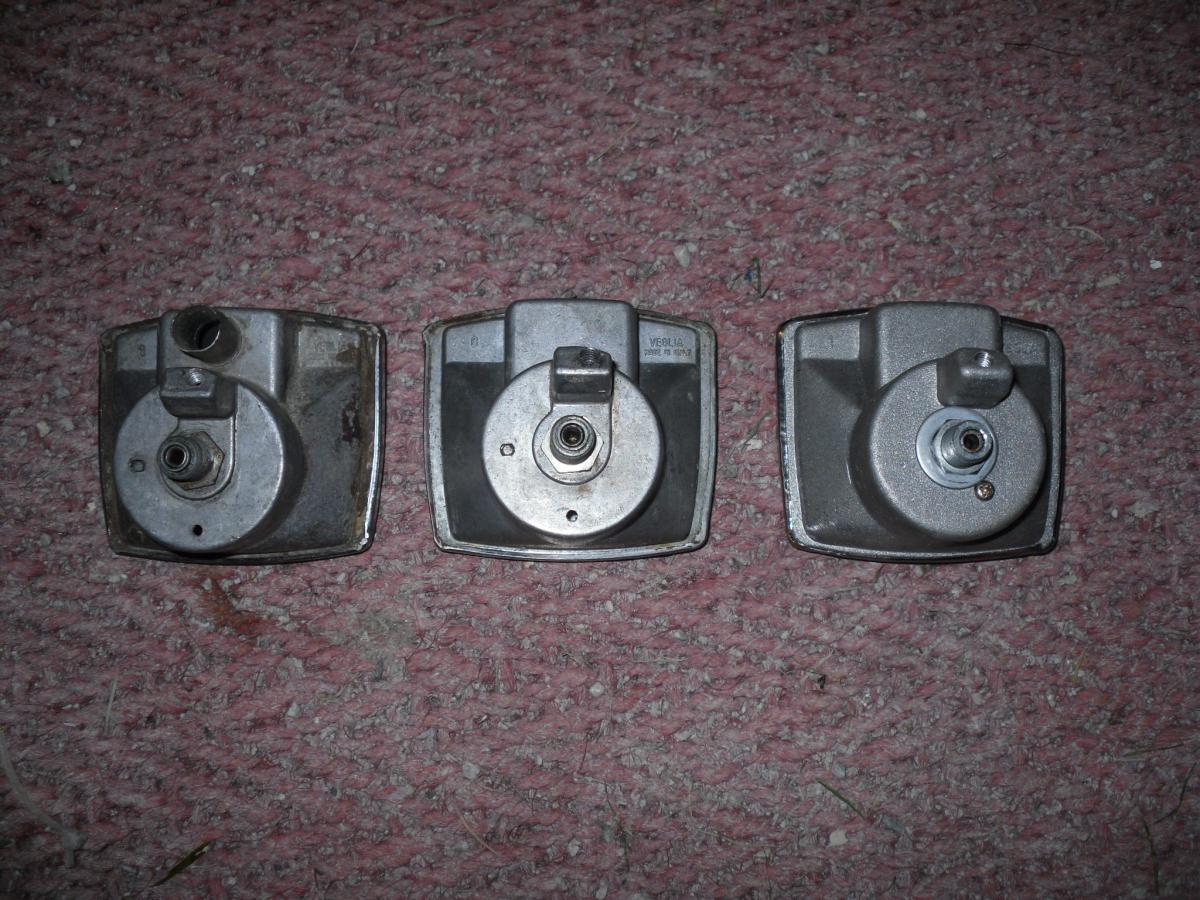

Ich würde das gerne machen, ohne den Tacho auseinander zu bauen, und am besten mit normalen kleinen glühlampen, weil ich nur wechselstrom im Lenker habe und auch keine kabel im Kablebaum über habe, die strahlen auch nicht so punktuell. es müsste doch reichen, an einer bestimmten stelle ein loch zu bohren und da ne lambe da reinschieben. da ich das innenleben nicht kenne, muss ich natürlich so bohren, dass ich die funktion nicht beeinträchtige. hat jemand n foto von einem auseinandergebauten tacho?
