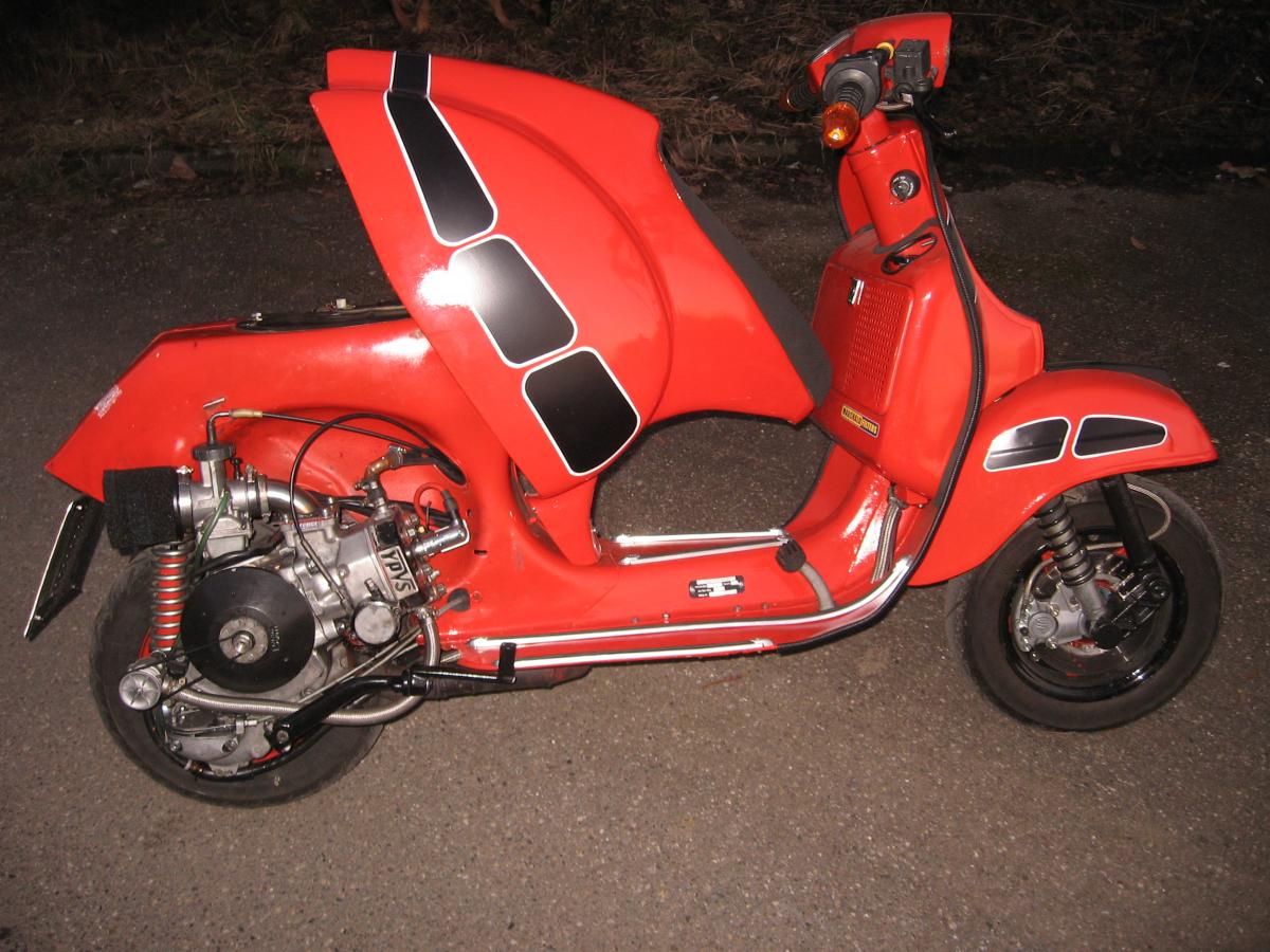

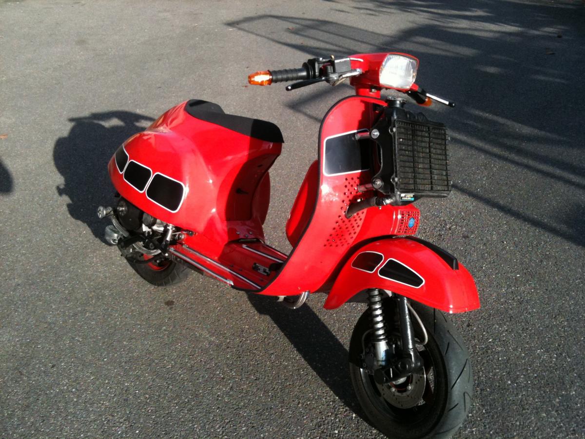

Ja, dann hab ich euch auch mal gefunden. Ich steh gerade noch bei 34 PS am Rad mit nem ziemlich moderaten Auspuff von Karoo, eigentlich für T5. Fährt sich trotzdem super! Ich habe mal gehöhrt dass die Crossbirnen auch ziemlich gut funktionieren sollen.
Ich musste jetzt nen richtigen Kühler montieren, die Sache im Handschuhfach hat leider nicht gereicht. Vorallem im Stadtverkehr hats geblubbert im Handschuhfach :)
Anbei mal mein Diagramm und Pic.

Das sieht ja gut aus bei Dir!
Kühler im Handschuhfach ist so ne Sache, soll bei mir nämlich auch so sein mit nem RD 125 Kühler ohne E.-Lüfter. Wollte eigentlich auch nur ein Lochblech ins Beinschild einschweißen. Meine Überlegung war, noch zusätzlich einen zweiten Kühler flach unters Trittbrett in einen großen umgearbeiteten Spoiler einzubauen. Das mit den Kühlern kann man bei Projektplanung immer nur ausprobieren und hoffen!!!!

<p>aber wegen dem kühler... ich hab jemanden der kühler baut und auch gebogen für unters beinschild</p>
<p>ich hab einen kleinen 125 ccm kühler der langt bei mir vollkommen und mein  tehrmofühler schaltet bei 45 grad </p>

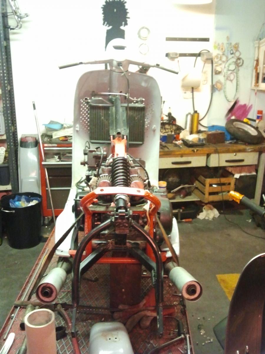

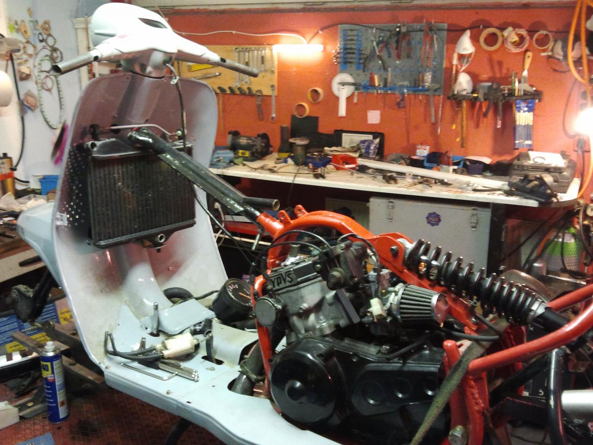

mehr hab ich grad nicht greifbar. Muss noch Kabelbaum, Tank und Bremsprobleme lösen, der Rest scheint ok zu sein. Auf die Mittelstrebe kann ich leider nicht verzichten, gibt eben ungemein Stabilität so ein Ding. Tank passt wegen Monoshock nicht unter den Sitz,...leider!
post-1194-0-02723400-1329609196_thumb.jp
Vielen Dank für das weitere Foto!
Bestimmt bin ich nicht der einzige, der bei 2-Zylinder Lambrettas neugierig ist.
Auf jeden Fall finde ich dein Projekt sehr interessant!
Vielleicht hältst du uns auf dem laufenden?
Es gibt ja schon mindestens ein RD in Lambretta Topic.
Streben im Kraftfluss sind schwer zu ersetzen.
Wenn du dort einen hübschen Tank draufsetzt passt die Optik bestimmt auch.
Kannst du dich elektrisch nicht am Spender-Kabelbaum orientieren?
