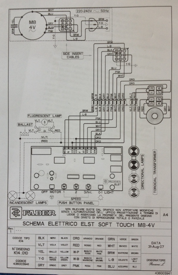

Völlig andere Thematik:
Kann mir jemand sagen, wie ich meine Dunstabzugshaube so umklemmen kann, dass der Gebläsemotor über eine Art Relais angesteuert wird (per Fensterkontakt) aber die Beleuchtung dauerhaft läuft? Hier der Schaltplan:

Ist nicht so easy
Da der Lüfter über die Steuerung geregelt wird.
Evtl.ist der Einbau eines zweiten Lüfters einfacher.

Hmmm. Ist vielleicht einfacher, die Beleuchtung von der gesamten Steuerung zu trennen und separat zu versorgen, oder?
Ich werd nur nicht so ganz schlau aus dem Schaltplan... Wenn man den "Toroidal Transformator" mit einer separat schaltbarer Zuleitung versieht, könnte das doch klappen. Und wenn das Fenster auf ist, würde die Beleuchtung dann ganz normal über die Haubensteuerung versorgt werden.
Oder könnte das dann evtl zu Problemen an der Elektronik führen, wenn der Trafo separat versorgt wird? Vielleicht gibt's da sowas wie Schutz-Dioden oder so, die man zwischen die Steuerung und den Trafo schaltet?
Aber wie willst du dann den Lüfter von extern ansteuern?
Evtl. kann mann auf der Platine den Motor Button mit nem Relaiskontakt brücken,dafür wirst du aber auf dem Teil rumlöten müssen.

Nee. Also:
Die Haube hat einen normalen Stecker (Kaltgerätekabel). Ich will eine lose Steckdose einbauen, die über den Fensterkontakt gesteuert wird.
Also Fenster auf=Strom, Fenster zu=kein Strom.
Ich will aber die Beleuchtung in der Haube zusätzlich über eine zweite Leitung separat versorgen, um auch bei geschlossenem Fenster trotzdem Licht anmachen zu können. Sonst muss ich ja ständig das Fenster öffnen beim Kochen, auch wenn ich z.B. gar kein Gebläse brauche...

Jo stimmt. Wenn man aber einen Ofen (ohne Fremdluftversorgung) im gleichen Raum stehen hat, könnte die Abzugshaube bei geschlossenen Fenstern ungünstigerweise CO aus dem Ofen in den Wohnraum saugen...
Daher ist laut Feuerstättenverordnung ein Fensterschalter erforderlich. Und wenn ich den nicht habe, krieg ich Probleme bei der Abnahme durch den Schornsteinfeger.

ist der Motorschalter ein elektronischer taster (sprich gibt der nur einen impuls?) dann würde ich sagen leg ein taster auf dein fenster und löte den parallel dazu auf den auf taster von deiner Abzugshaube.
wenn es so ist wie bei meiner, dass man feste ein/aus Schalter hat die einrasten wird es glaube ich eng. ich als leihe würde ne schütz Schaltung bauen die abfällt und einfach den Motor vom Strom trennt. ist zwar nicht elegant und funkt, zioniert aber auch. Allerdings ist sowas nicht gerade platzsparend. da gibt's sicher im modernen Silizium Zeitalter was in Briefmarkengröße, was nur KF & Holle verstehen.

@offi
Die Beleuchtung davon abtrennen sollte funktionieren,ne zweite Einspeisung schätze ich kannst du vergessen
mal messen was da an den Klemmen LU rauskommt bzw. was auf dem Trafo steht.
Oberlehrermäßig:
Da gibt es auch Geräte ,die einen Fensterkontaktanschluss haben,aber das Teil hast du sicherlich schon da liegen
