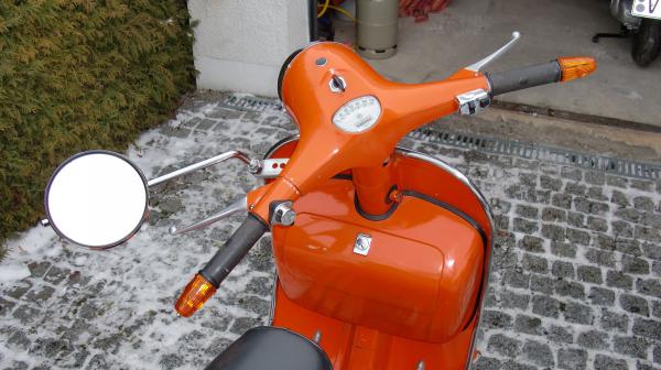

da mir mein Schaltrohr am letzten Montag bei der Ausfahrt gebrochen ist, suche ich ein Ersatzteil.
Schaut so aus wie auf dem Bild, also mit rundem Blinkerschalter.

Leider habe ich bisher in keinem Shop ein solches Teil gefunden, sondern nur welche mit eckigem Blinkerschalter.
Passt dieses Teil auch? - Klick mich

oben steht ja bereits alles - nur, daß DAS Teil welches Du rausgesucht hast, schon völlig anders aussieht als deines ist dir doch hoff aufgefallen...?!
Gibt's (z. B.) bei SIP. Schalter musst Du von Deinem alten Teil übernehmen.
Ww. könnte auch das PX-Rohr passen, wenn Du den kompletten Seilzugscheibenkram mit rüberbaust. Blinker könnte aber problematischer werden ...
Bei dem Teil von SIP ist aber kein Blinkerschalter vorgesehen. Das ist ja im Moment mein Problem.
Klaro, aber an dem Teil ist ne Aussparung für nen Schalter vorgesehen...

kannst ja mal bei deinem schaltrohr den blinkerschalter abschrauben dann siehste mehr :wacko:
Bearbeitet von hiro LRSC
kannst ja mal bei deinem schaltrohr den blinkerschalter abschrauben dann siehste mehr :laugh:
Hätte ich besser mal gemacht :wacko:
Hatte nachdem ich im tiefsten Niergendwo liegen geblieben bin, keine Lust mehr zu garnicht.
Aber Danke, dann kann ich ja beruhigt loslegen!
