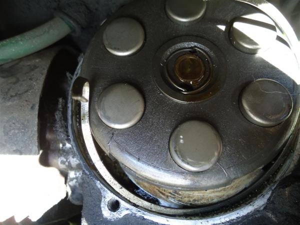

Ich werde mal am WE ein paar Bilder machen, wie es innen ausschaut. Vielleicht habe ich ja auch Glück und der Schaden ist überschaubar! Da die Kupplung aber eh nicht mehr ganz so prickelnd war, werde ich die wahrscheinlich eh komplett mit Korb tauschen!
