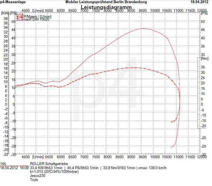

Man kriegt den Kram schon zum drehen. Sieht man ja an dem Zeug von Truls. Warum sich die Motoren bei den 3-5 Versuchen, die ich da gestartet habe, nicht so ganz wie erwartet verhalten wäre dann halt Gegenstand der "Grundlagenforschung". Dabei geht aber halt gerne mal Zeit und Material drauf, und dazu fehlt mir jetzt ganz persönlich letzten Endes die Affinität zum Objekt. Zumal das ja dann auch unter Umständen nur mich mit meinem Motor weiter bringen würde. So richtig ein Konsens wo die Reise hin gehen soll gibt's ja nicht.

für mich ein absoluter ausnahmemotor von einem ziemlich ausnahmemässigen schrauber.
aber da kann man wenigstens mal sehen, dass es geht, mit den drehzahlen und so.
ich verweis hier jetzt noch mal auf die kurve vom atom, der den dolling für 120/180 gebaut hat
und bisher anscheinend auch der einzige ist der in mit diesen zeiten getestet hat:
http://www.germansco...ttach_id=322463
... etwas mehr vorreso und drehzahl wären für mich der ideale straßen-rap!
mit den zeiten tritt der einem auch nicht so in den arsch & rennt auch nicht so stark gegen die wand,
vor allem wenn man die kurve mit anderen vergleicht, die ca. bei 130/190 liegen, wie die hier z.b.:
http://www.germansco...ttach_id=509747

Die Kurve aus Deinem ersten Link war auch ein Grund für mich, diesen Auspuff unbedingt haben zu wollen. Ausreichend schnell wäre das auch. Klar, 15 PS bei 4.000 wäre schöner, aber ab 5.500 über 20 PS ist doch o.k., obwohl das nun natürlich nur für diesen speziellen Motor gilt und bei meinem wieder ganz anders aussehen kann (bearbeiteter 218er GS-Langhubpolini, 10,5:1 geometrisch verdichteter Gravedigger-Kopf, Membranansauger, vermutlich 30er PHB). Wenn der nachher im Vierten mit 23/65 8.000 1-min drehen sollte, wären das immerhin knapp 140 (mit 24/65 knapp Ü140) und die muss man auch erst mal auf die Schnelle runtergebremst bekommen, wenn vor mir unvermittelt jemand rauszieht. Reicht für mich.
Bearbeitet von BFC
ja, wegen der kurve hab ich auch die dolling 177 bleche gekauft.
hab ihn jetzt fast fertig gebaut, aber bis ich einen motor mit den richtigen zeiten hab dauerts leider noch :crybaby:
