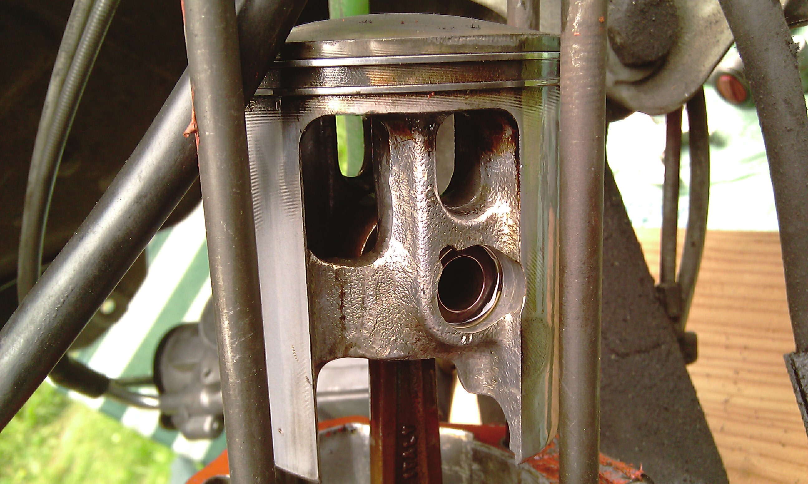

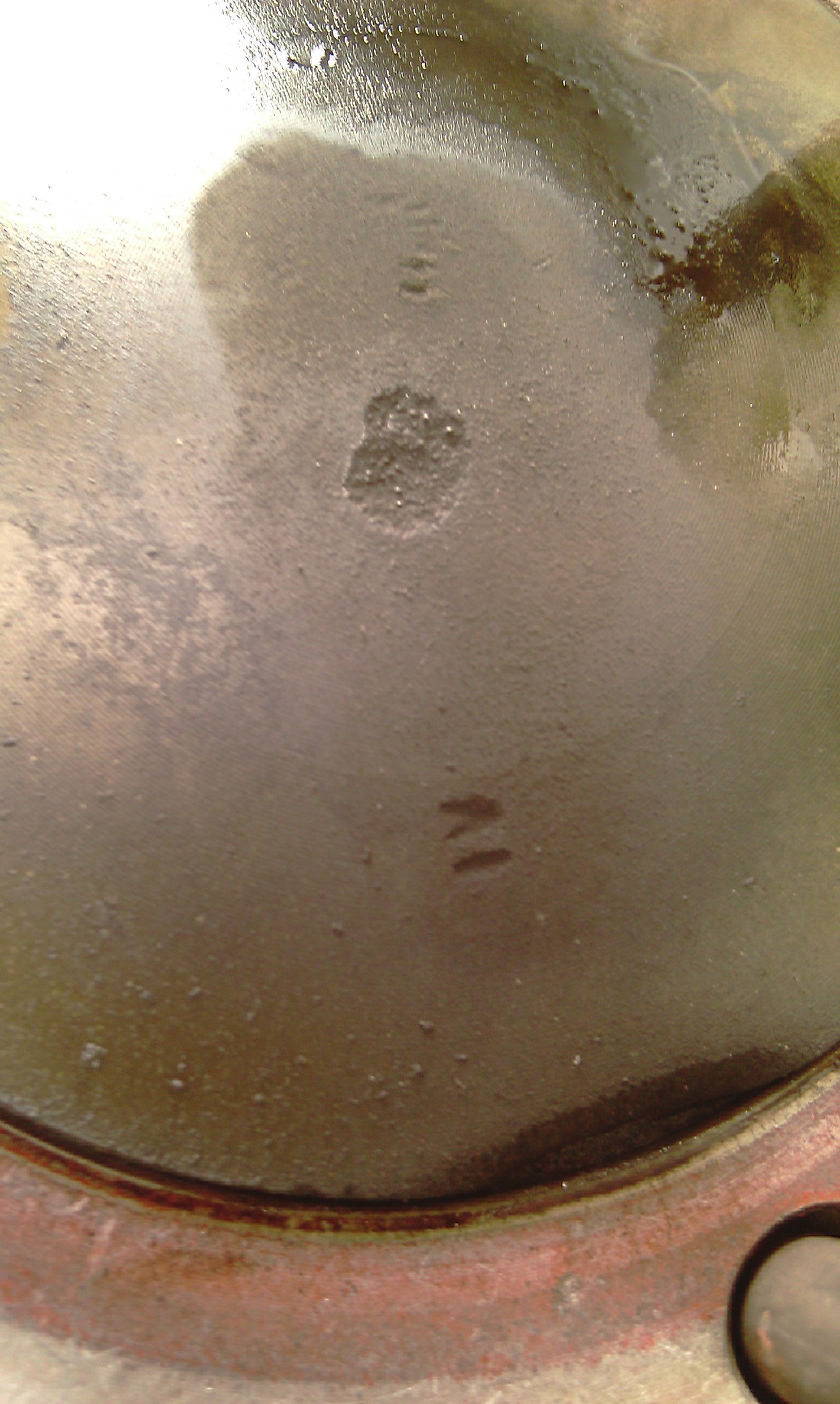

ich hab mein Zylinder gestern mal runtergenommen und wollte von 1,5mm Kopfdichtung wieder auf 1,5 mm Fussdichtung wechseln, dabei
stellte ich fest, dass das Kolbendacht7boden anfängt ein Loch zu bilden, an der Seite des Kolbendachen/bodens fängt es auch schon an zu bröseln!

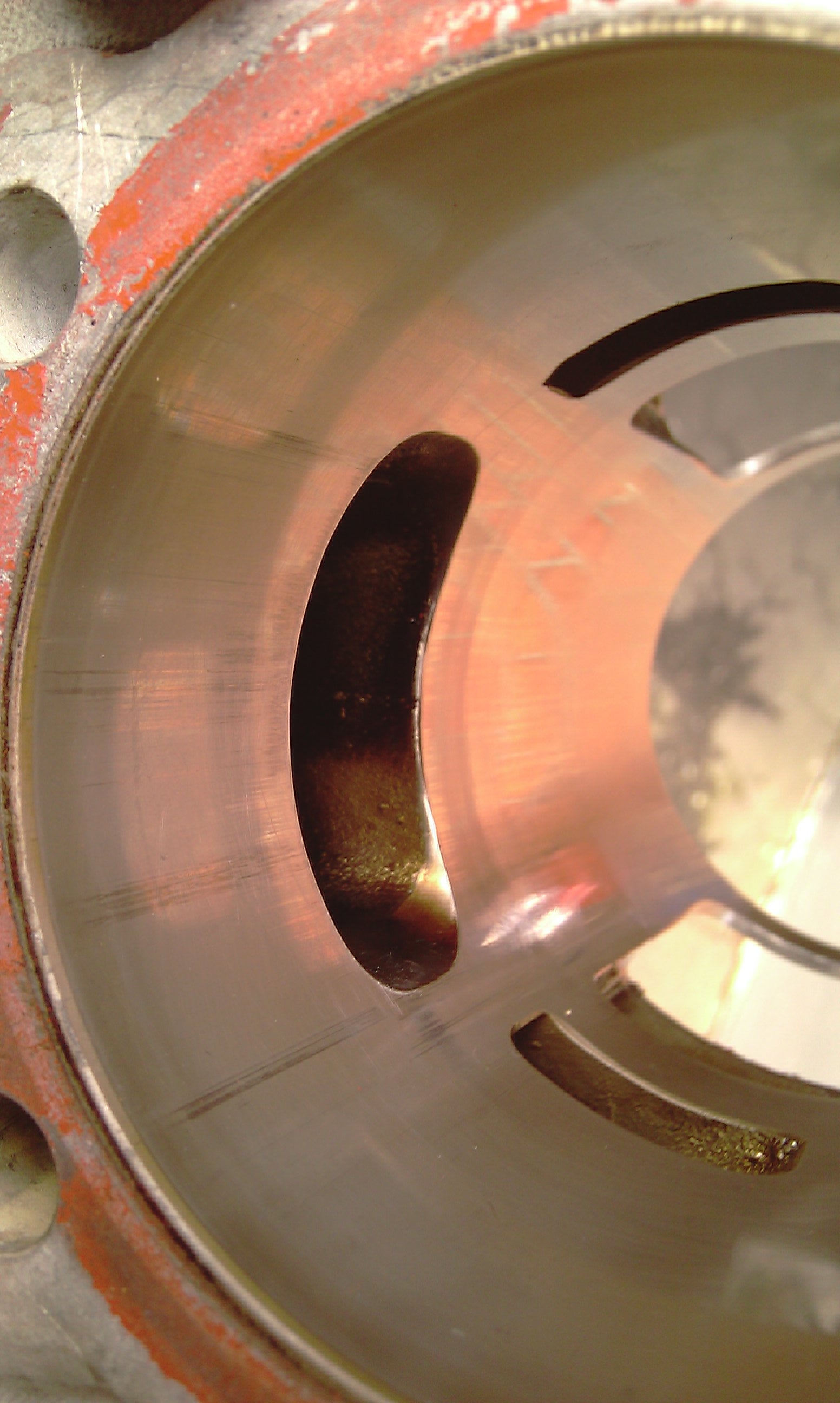

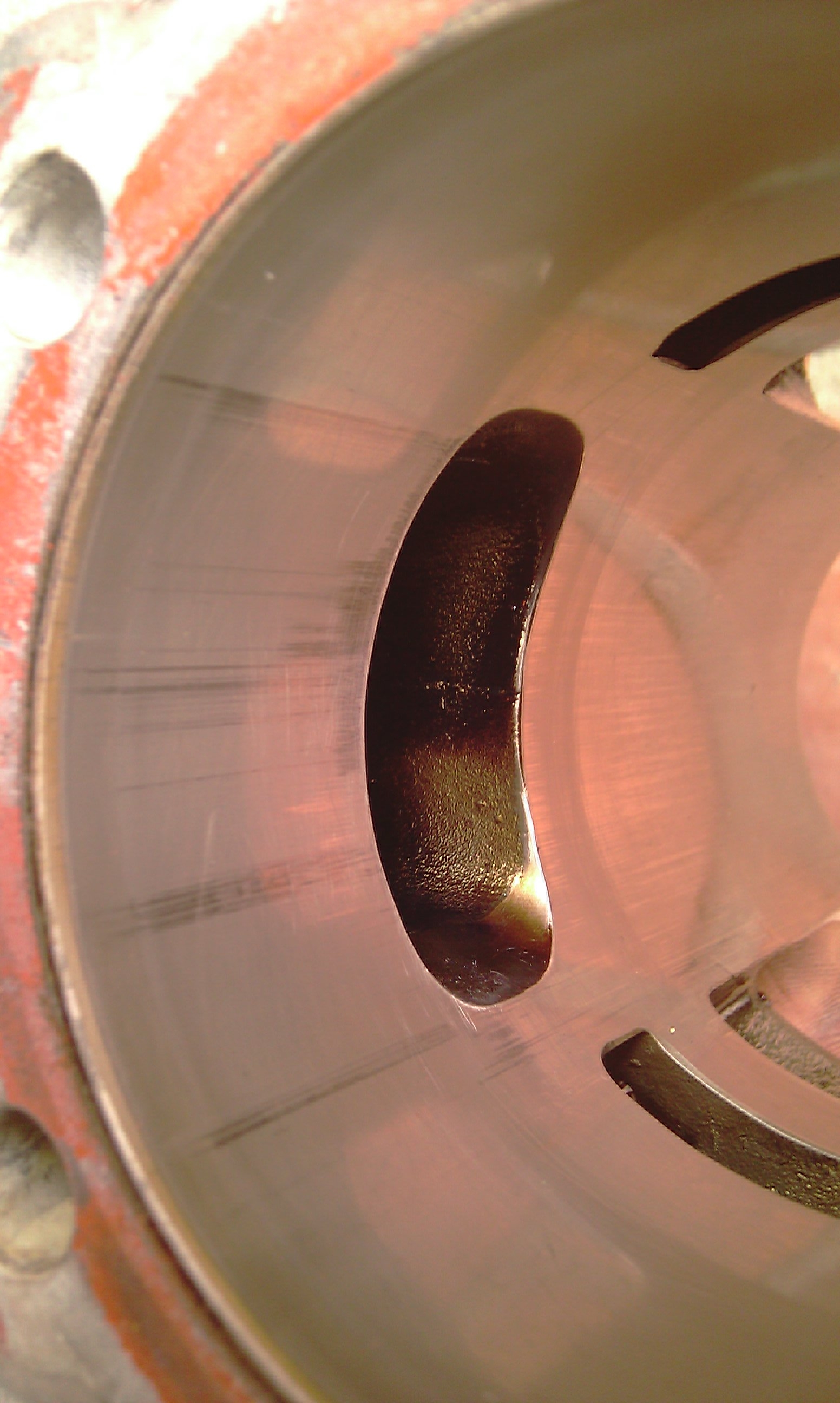

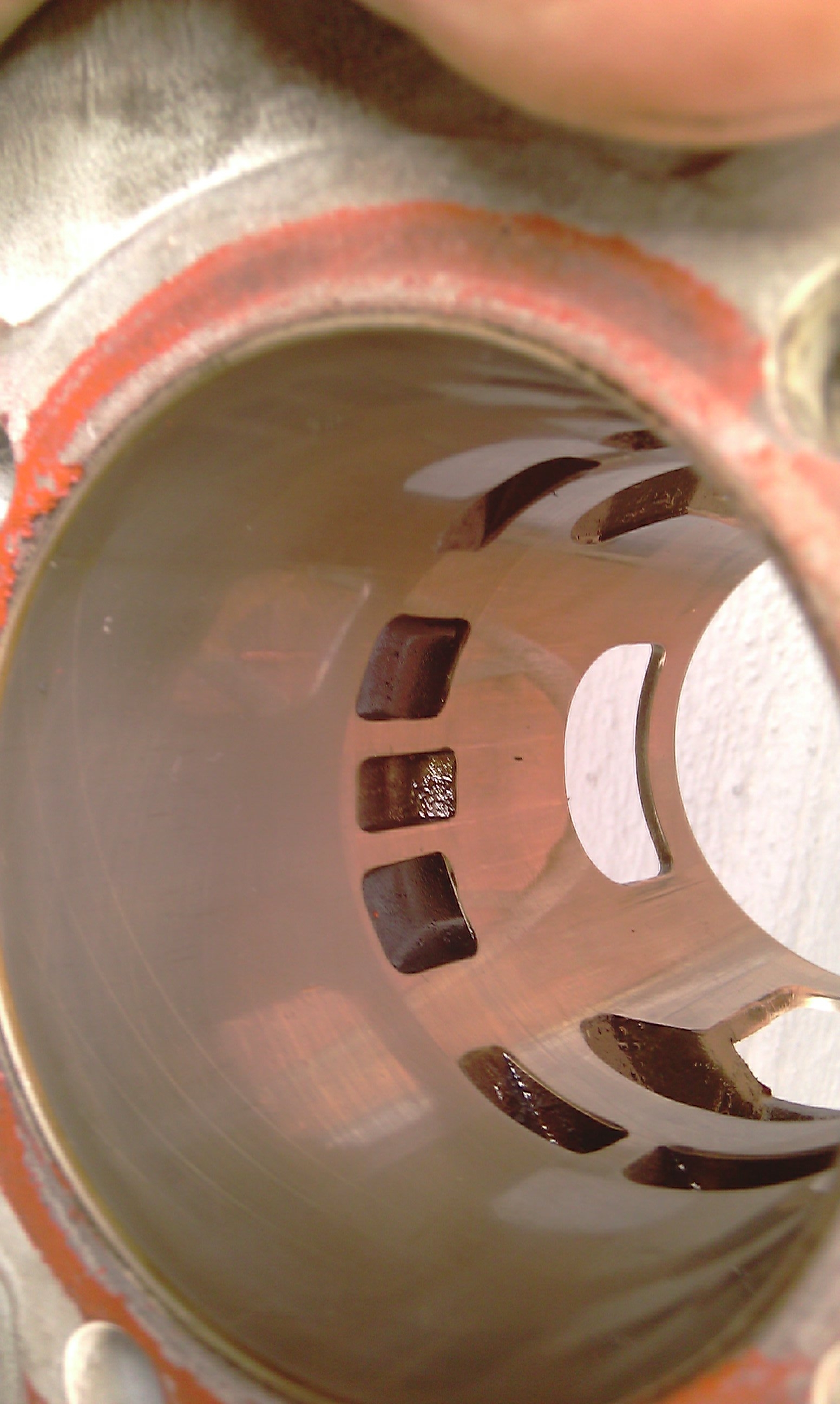

Der Malossizylinder zeigte oberhalb des Auslasses erhebliche Laufspuren. Die Zündung habe ich nochmal kontrolliert, 18 Grad!!!

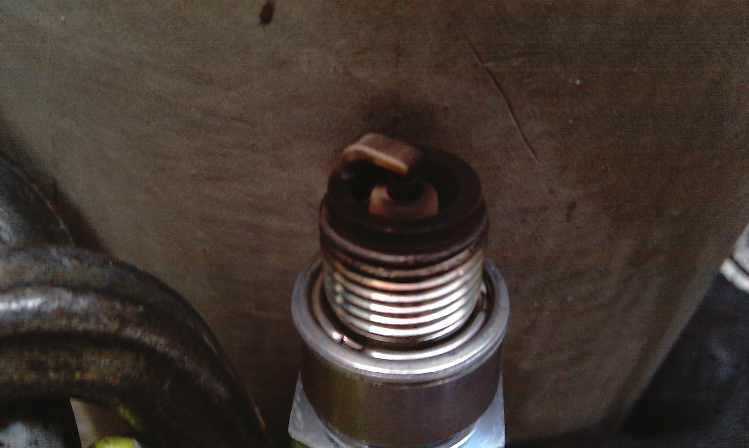

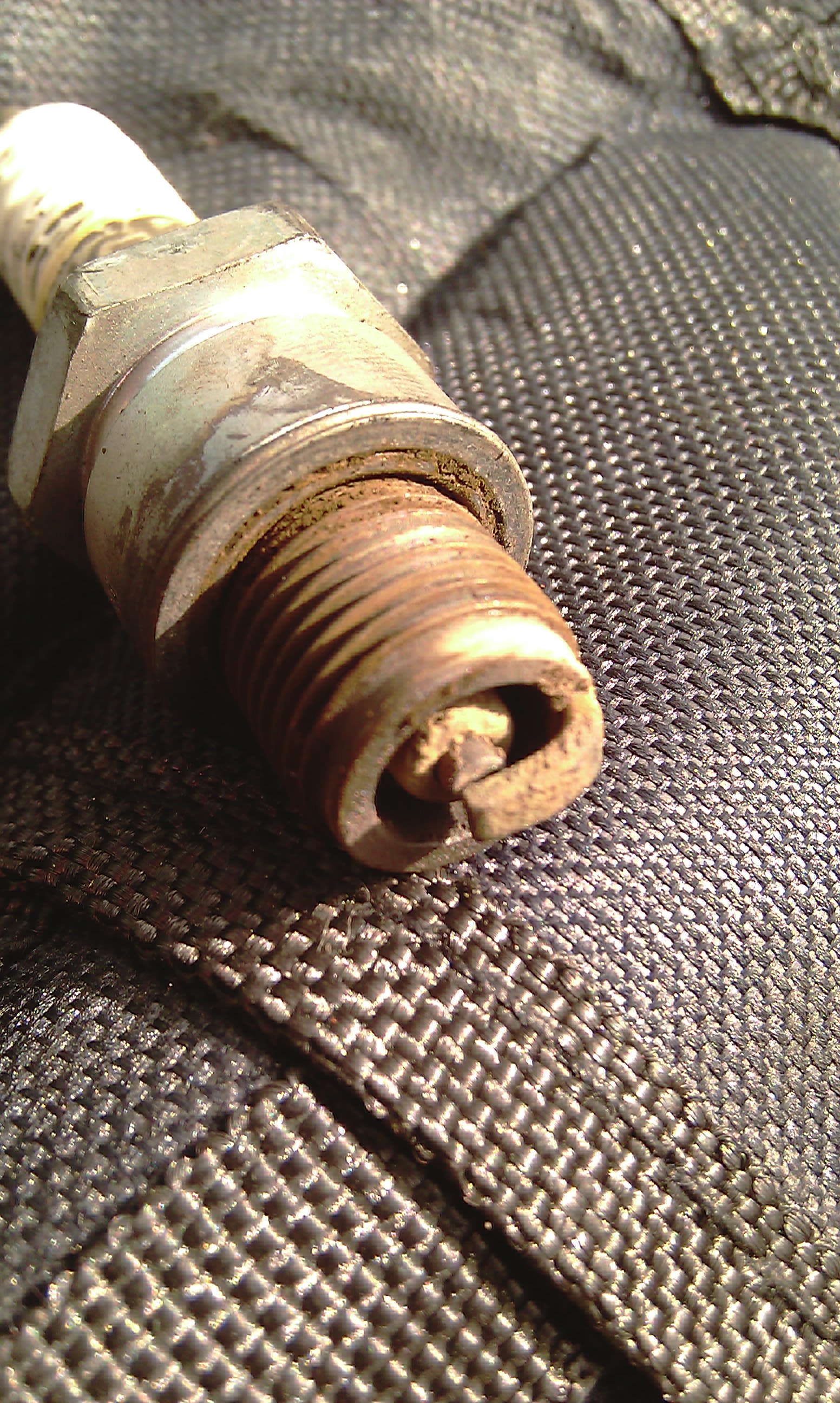

Zündkerzenbild ist wie folgt: sehr hellbraun, bis weiss mit vielen kleinen Schweisspelen...NGK B9HS!
Die Bedüsung ist eigentlich ziemlich fett (Dell Orto PHBH) HD: 138 , ND 55 , Mischrohr 266 mittlerer Clip....läuft seit 3 Jahren so...auch mal kontrolliert
und Kolben sah super aus, schön viel Ölkohle!
Die Quetschkante lag bei 1,4 mm....
Der Motor wurde vor nem halben Jahr neu gelagert und hat neue Simmeringe bekommen!
Woran kann es liegen, dass mir da ein Loch in den Kolben gebrannt wird, wenn die Zündung bei 18 Grad liegt!? :wacko:
Welche Kolbengrösse ist das? Auf dem Kolbenboden ist was eingeschlagen!? Kann es sein, dass es an der Kerze lag???

Kerze ist die Kurze Version..NGKB9HS...soll Kalt sein!? Die Kerze hat überall diese kleinen Schweissperlen was ja auf eine zu heisse
Verbrennung hindeutet, zu weit in den Brennraum schliesse ich aus, weil ich mit dieser Kerze bestimmt schon 20000km gefahren bin und das Kerzenbild war immer eher braun bis schwarz...

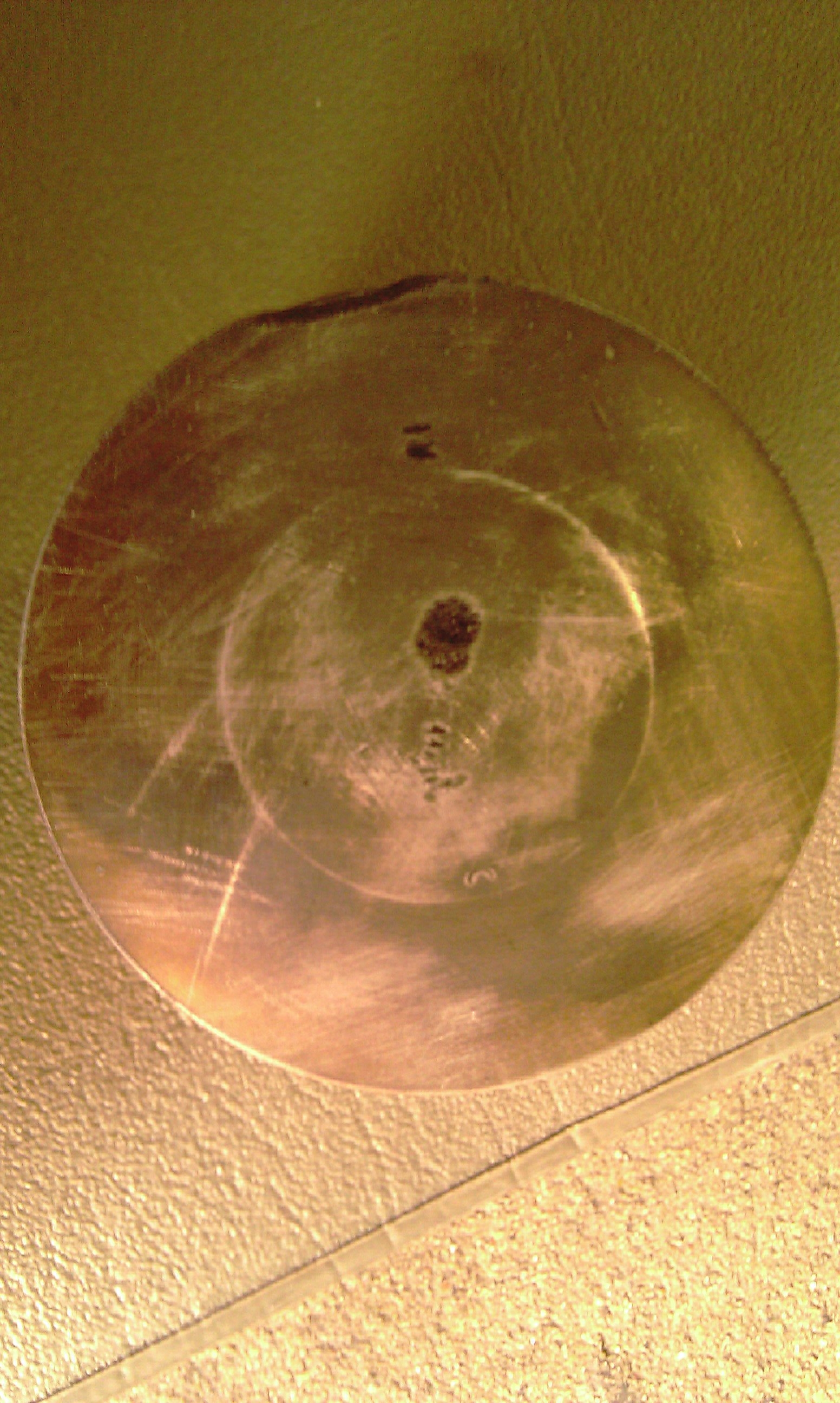

P.S.: SOLL DAS AUF DEM KOLBEN EINE römische IV sein oder A1 bedeuten? Was ist das für eine Kolbengrösse??? :wacko:

Malossi bezeichnet die Kolben von A bis D, F und H wie der SCK- Katalog mir berichtet.
Nach 20 T Km spendierst du einen neuen Kolben (B) und Schraubensicherung für den Stutzen :wacko:

Die Zündkerze habe ich jetzt ausgetauscht und werde mir mal das Bild anschauen, bin noch 90km gefahren mit befestigtem Mallestutzen, müsste ja braun bis schwarz sein...das wäre dann die Lösung des Problems!?????

Kolben da drin steckt!? gibt es am Kolben sonst noch irgendwo ne Makierung? oder mus ich Zylinder abbauen und damit zu Rollerteilehöker!?

Auf die Zündkerzenfarbe verlasse ich mich nicht mehr, ich habe auch Luzifer im Ohr der sagte, dass bei der heutigen Sprit- und v.a. Ölqualität die Farbe nicht mehr wirklich aussagekräftig ist.

eben nochmal Kerze ausgebaut...sieht hellbraun aus...n bissl zu hellbraun, wie ich finde!
also diese Kerze war NEU, wurde heute eingebaut und es wurden 90km auf der Autobahn gefahren mit Tempo 100!

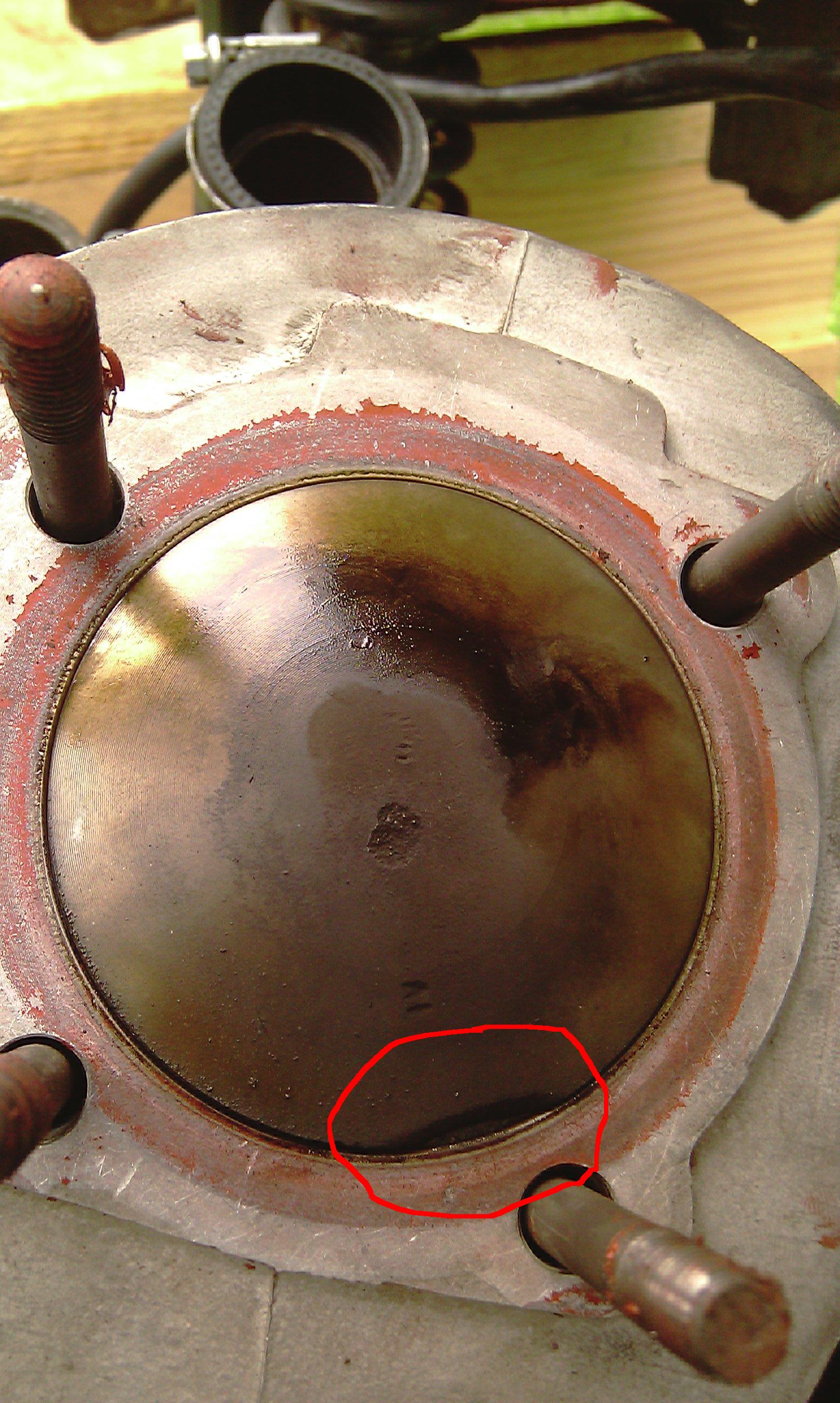

da fehlt am kolben doch ein stück vom feuersteg in stehbolzennähe, oder? war der kopf sicher korrekt zentriert? ansonsten kann da evtl. die bzw. zumindest eine schadensursache liegen. ein lockerer stutzen ist aber sicherlich auch suboptimal.
Ihr habt recht, an der rot makierten Stelle ist der Kolben an die Kopfdichtung angeschlagen und der Feuersteg ist abgeplatzt, geschert, wie auch immer...
verstehe leider nicht, was dadurch passiert ist!? :wacko:

An der rot makierten Stelle, ist der Kolben dann wohl gegen die Kopfdichtung gestossen,d er Feuersteg wurde an dieser Stelle beschädigt und brannte so langsam weg.
die Laufspuren am Zylinder, sind direkt über dem Aulass, dort wurde der Kolbenring wohl n bisschen zu heiss oder?
Nun frage ich mich, ob der Feuersteg weggebrannt ist, weild er Mallestutzen locker war oder aufgrund von Spritproblemen, denn oben auf dem Kolbenboden wurde es ja auch ganz schön heiss... :wacko:

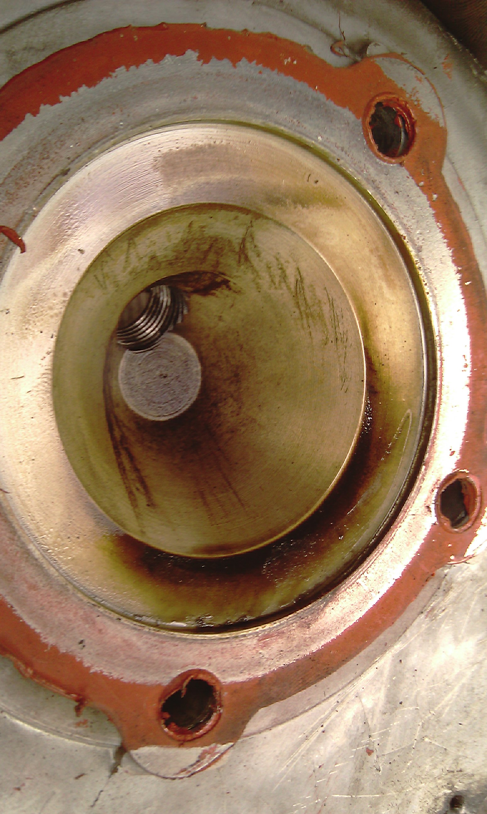

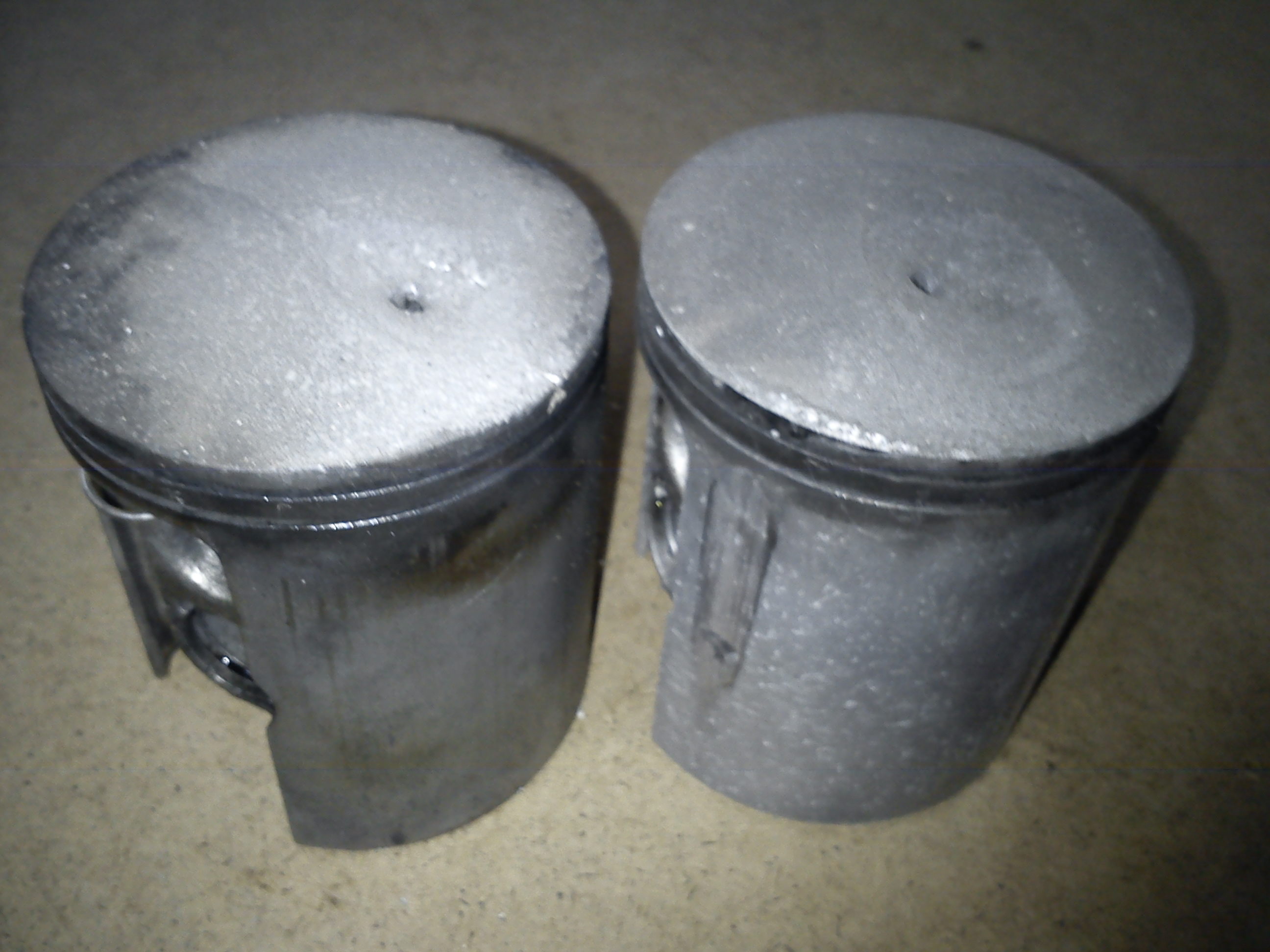

So, der Zylinder is nun runter, Kreuzschliff ist noch zu sehen, allerdings hat er n paar Laufspuren!
Neuer Kolben rein und gut!?
Der Kolben müsste ein C Kolben sein...steht jedenfalls auf dem Kolbenboden... :wacko:

Ja nen Neuer "C" Kolben rein und dann ist wieder gut. Noch ein Tipp zur haltbarkeit lass die Schraffierten Flächen unten stehn und mach Nur die oberen Fenster groß.
Merken wirst Du nix an Leistungsverlust.
Der Zylinder soll nochmal vermessen werden ob der c Kolben das richtige Laufspiel hat, vielleicht schon zuviel!?
Werde den Kolben erstmal so bearbeiten wie su sagst, der is ja schon bei so einigen gerissen an genau der Stelle :wacko:
