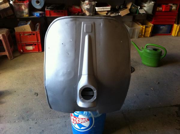

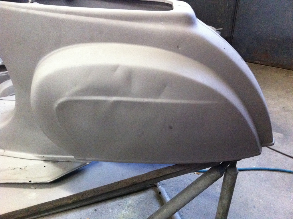

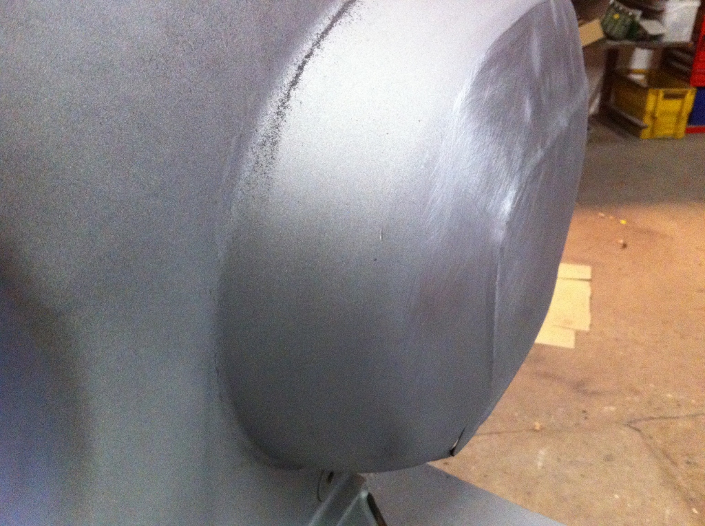

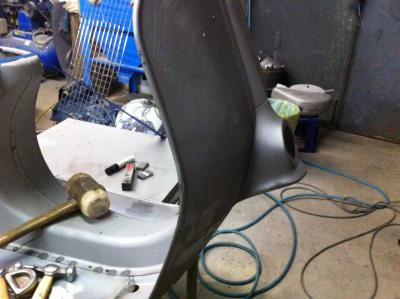

So, da hab ich doch gestern wirklich mal Fotos gesehen (ihr aber nich... weil noch an ne PM anhängend)... Sieht fast danach aus, als sei die Kleine mal in einen starken Hagelschauer geraten... überall leicht gedellt, dafür kein übermäßiger Rostfraß, trotzdem wird wohl das Bodenblech getauscht... Da sie ja nicht dick zugespachtelt werden soll ist also jetzt der Blechbauer mit dem kleinen Hammer gefordert... Wird wohl wieder etwas dauern, bis Kim fertig ist,... aber immerhin mal wieder ein Fortschritt erkennbar!!

Schaut doch ned schlecht aus, hättest mal meine sehn sollen^^
Bisschen klopfen, polyestern und fertig :wacko:
Polyestern?
Wozu macht man das?
Wer spachtelt ist nur zu faul zum Ausbeulen... :wacko:
Polyestern?
Wozu macht man das?
genau, wenn schon kein O-Lack :wacko: dann doch bitteschön ausbeulen (in meinem Fall: lassen)
:laugh:
Polyester-Spritzspachtel!!!
verwendet man um leichte Unebenheiten zu glätten.
Den will ich sehen, der ne verbeulte Kiste nur mit Füller glatt kriegt^^
Es hat sich wieder ein wenig getan:
Ergebnisse ohne Spachtel sehn doch auch ganz gut aus.... und.... es liegt nicht an der geplanten Nichtverwendung von Spachtel, daß der Boden dran glauben musste (glaub ich :wacko: )

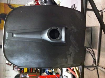

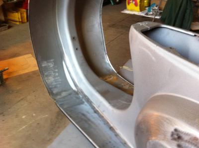

Neue Fotos:
msg-11286-0-14121500-1321388483_thumb.jpgmsg-11286-0-57068900-1321388455_thumb.jpgmsg-11286-0-21065900-1321388447_thumb.jpg

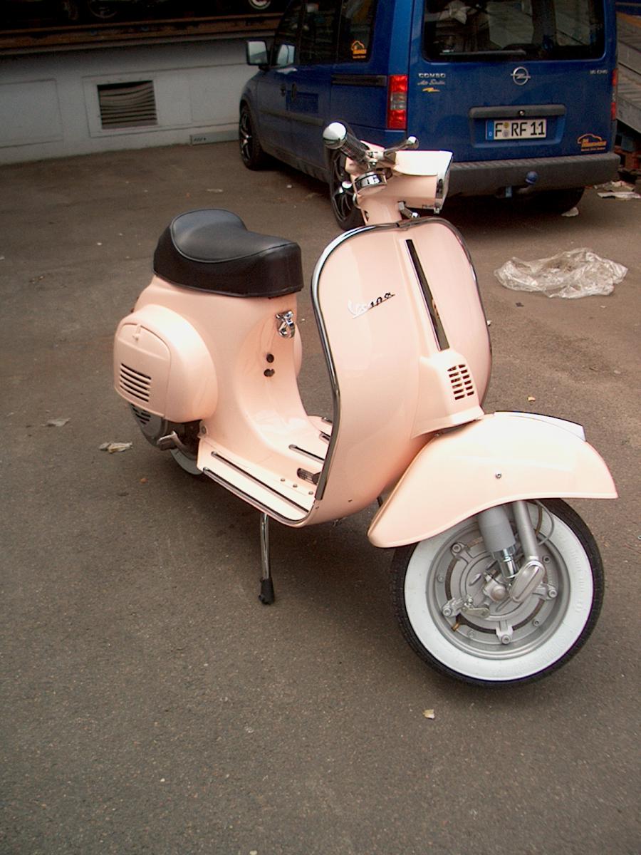

Ihr habt doch nur drauf gewartet:
Hier das Mädel in seiner ganzen aktuellen Schönheit:
post-39853-0-36406500-1322080338_thumb.jpost-39853-0-64161000-1322080344_thumb.jpost-39853-0-33103000-1322080354_thumb.j
