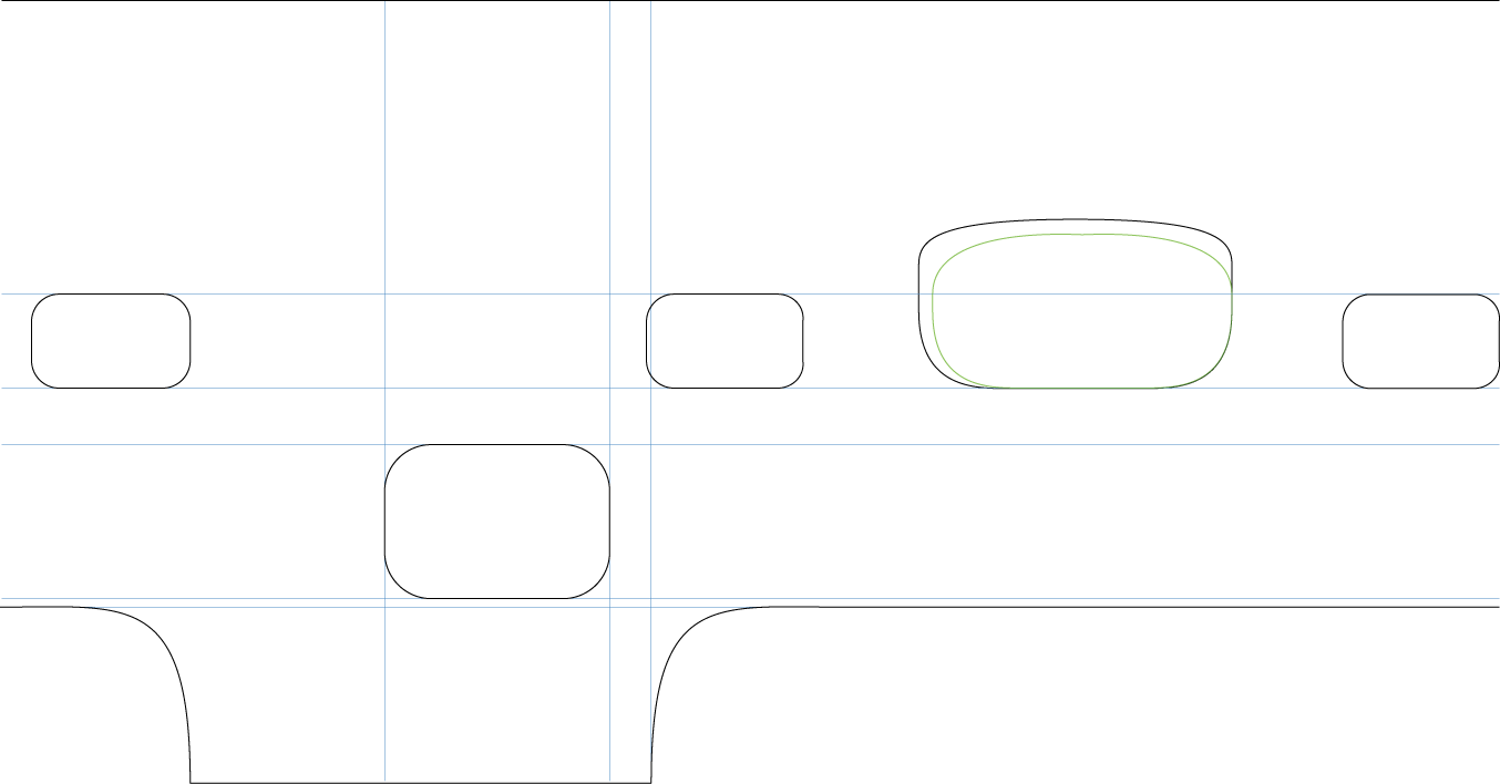

Hier mal die Portmap, vielleicht hilft sie dir:
Gegeben war der grüne Auslass. Um die Asymetrie auszugleichen, konnte wie erwähnt der Trapez nicht erreicht werden. Bei 125er Überströmer kommt man bei der Auslasshöhe auf 180°. Wenn man 0,5 mm weniger hoch fräst, so wären es 175°.
Edith möchte noch erwähnen, dass sich die Angaben auf eine 107/58er Welle beziehen.
