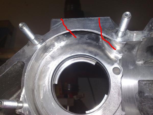

  • Andre, dein Einlass ist bereits jetzt größer als der von unserem 200er Sprinter. Lass das Kurbelgehäuse so wie es ist. Wenn du keine 40PS ans Rad drückst liegts daran sicher nicht. Etwas sauberer noch
  • Aha! Danke! Na da werde ich mir so ne biegsame Welle auch besorgen müssen... Sieht jedenfalls echt gut aus, der Ansaugkanal. Noch ein bisschen Liebe und Arbeit, dann wird das echt super! Übrigens: Ic

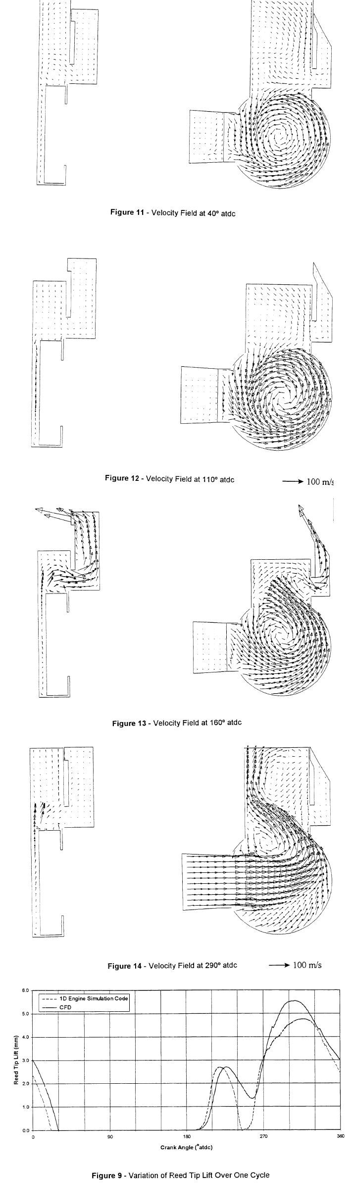

Hier ein SAE-paper für das strömnungsbild eines kurbelwellengehause mit membran. SAE 970361
Vielleicht nicht das neuste was CFD angeht aber doch, man sieht die einströmfeld und die richtung der geschwindichkeitsvektoren.
hast jemand einer besseres bild wäre das sehr gut, hatte nicht gefunden. ich weiss nicht obwohl ich einen direkt bild hier einlinken könntest,
aber die mal hattest eine screenshot kannst mich eine PM senden.
grüss
Truls
Ich sehe leider keine Simulation :wacko: , oder hab ich was falsch verstanden?
Truls, do you want to post a screenshot of a simulation, or do you need a picture for the simulation? Im not sure if I understand, what you want to say :laugh:
Ich weiss nicht ob ich das selbst versteht :wacko:
aber hier eine ausklippt von die hier genanntent paper SAE970361 G.Cunningham, R.J Kee, Queens University of Belfast.
Vielleicht gibts es bessere simulationen mit das die computertechnik viel bessers sind jetzt als 1997, aber doch!
But its simulated without crankshaft?
Nein die grenzbedinungen heisst mit kurbelwelle und kolben so weit ich versteh das richtig.
grüss
Truls
