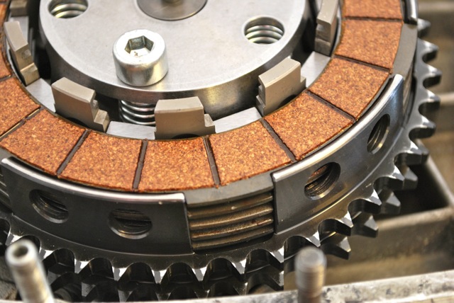

Hier sieht man ganz gut, warum die untersten Scheiben unterschiedliche Nasen haben und wie schön passend alles ist (an der Stelle mal einen großen Dank an StahlFix):
post-12239-080245800 1308769158_thumb.jp
Verwendet wurden die dünnen LTH-Kupplungsbeläge mit reichlich Zwischenrillen:
post-12239-032807200 1308769161_thumb.jp
Die 6 Scheiben passen locker in den Sacchi-Korb (mit 2,5 mm Luft zum Trennen):
post-12239-044447600 1308769162_thumb.jp
Fertig sieht es dann so aus (mit "Evil Hoodoo"-Deckplatte):
post-12239-011120000 1308769164_thumb.jp
