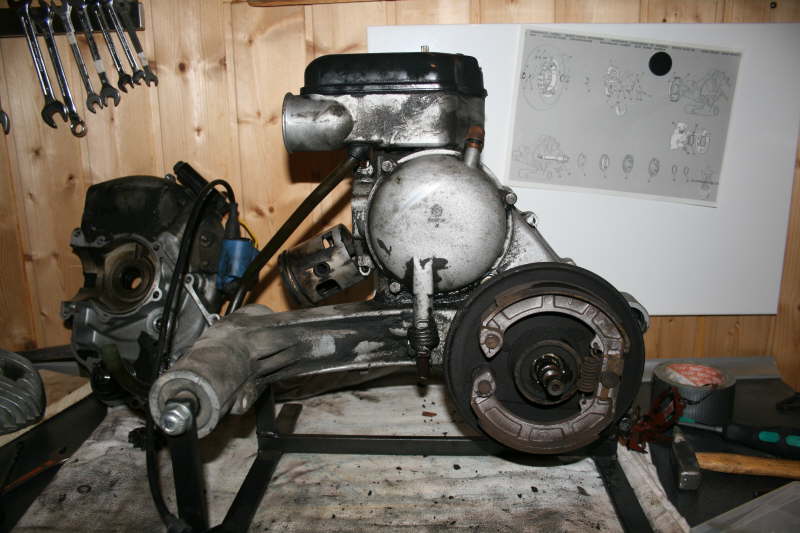

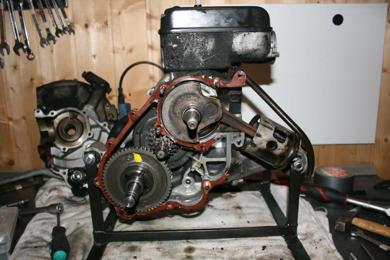

Hallo!
Ich habe gestern angefangen meinen Motor zu zerlegen (schönes Winterprojekt im April (-:) und musste feststellen, dass einer meiner Zylinderstehbolzen - auf der Seite, die in den Motorblock geschraubt wird - kein Gewinde mehr hat. Hat jemand von Euch so etwas schon mal neu gebastelt? Gibt es Stehbolzen mit einem größeren Gewinde, damit man evtl. im Motorblock nachschneiden kann? Hat jemand eine andere Idee?
Beim Zustand des Zylinders, des Kolbens und des Zylinderkopfes brauche ich Beratung und werde demnächst mal Fotos einstellen - neumachenmüssen wäre blöd - wahrscheinlich bin ich aber bald auf der Suche nach einem PX Lusso 200ccm Zylinderkit...gern auch mit Kopf.

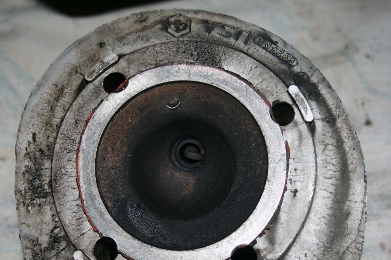

PS: Im Zylinderkopf ist Vespa USA eingestanzt - ditt ist doch nich normal, oder?
Bearbeitet von OnTheRun
helicoil is fürn arsch!
gibt richtig schöne gewindebuchsen zum einsetzen!
und usa aufm kopf ist 100% original!

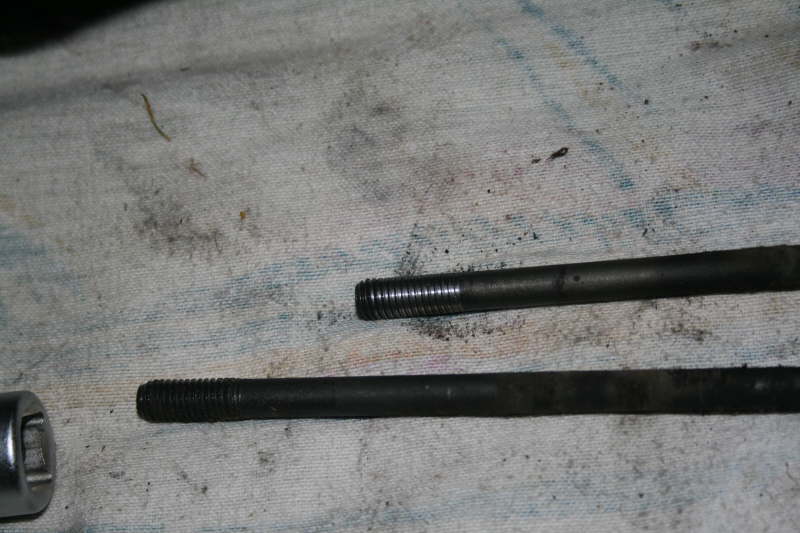

Du weist aber schon, dass es eine dickere und eine dünnere Seite der beiden M8-Gewinde am Stehbolzen gibt?! ^^
Das eine Gewinde scheint geschnitten zu sein und das andere aufgewalzt :-)
Lange Rede-kurzer Sinn! Glaube nicht, dass -egal wie es dazu kam - das Alugewinde es makellos überlebt haben soll ... :wacko:
Sind normalerweise bei Stehbolzen beide gewalzt, nicht geschnitten. Ich würds Gehäuse nachschneiden und nen neuen Bolzen nehmen... Aber jeder wie er will
Ok, das mag sein! Aber trotz dessen ist die eine Seite DICKER! Sozusagen M8+ ;-)
Und die dünnere Seite im Gehäuse ist echt :wacko:

Ok, das mag sein! Aber trotz dessen ist die eine Seite DICKER! Sozusagen M8+ :wacko:
Woher kommt denn diese Erkenntnis, und welche Seite soll das sein; die lange oder die kurze? Und gilt das für alle Stehbolzen; ich hab hier verschiedene M8-Bolzen, einige sind im glatten Teil dicker, stehen beim Einschrauben also irgendwann an, andere sind dünner und lassen sich theoretisch durchschrauben.....und gilt das alles auch für die M7-Bolzen?

die originalen 200er stehbolzen haben definitiv unterschiedliche gewinde an den beiden enden!
die kurze seite (gehäuse) hat ein übermaß, was für einen strammen spielfreien sitz im alugehäuse sorgt.
erkennbar sind diese stehbolzen an der rille im schaft.
hab in einem zylinder m8 timesertbuchsen verbaut und die schneidenin 11,2mm glaub ich aus dem kopf zu wissen. da sollte man prüfen ob dass im gehäuse auch ausgeht.
der kobold fertigt dir aber auch gerne stehbolzen mit einer seite in m8, ist kein problem.
und ja ich weiß "kernmaß m8 bei m7er bohrung"!!!
ich schneid grundsätzlich alle meine stehbolzenbohrungen von m7 auf m8 um und bis jetzt hat da noch keine bohrung probleme gemacht.
problem hierbei ist halt das ansetzen um nicht mit dem gewinde schief zu laufen.
timesert halte ich persönlich für gut genug um solche geschichten auf dauer zu repariern.

also:

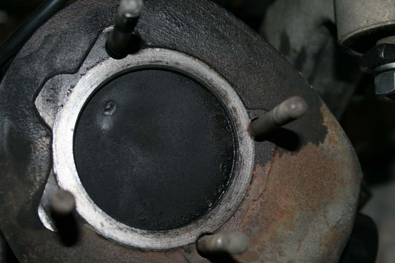

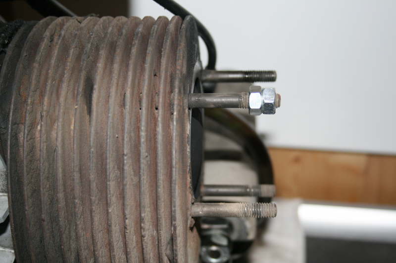

Zylinder ist ab und siehe da, das Gewinde im Motorblock ist vollständig unversehrt - keine Späne, ein intakter Bolzen lässt sich ohne Probleme einschrauben und sitzt fest. Der abgedrehte Bolzen könnte also gut ein "Alpenüberquerungsopfer" geworden sein.
Habe die Gewinde nachgemessen und das Gewinde, das in den Block geschraubt wird, ist tatsächlich etwas stärker (nein ich habe nicht an dem abgedrehten und zum Vergleich an einem intakten Bolzen gemessen!).

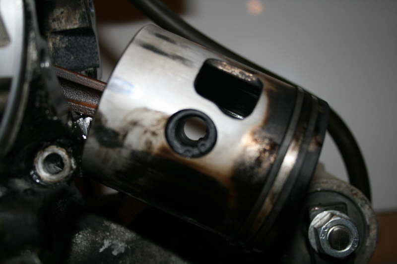

Ich würde gern noch mal Meinungen zu dem Kolben und zum Zylinderkopf haben...
- Kann man die Kerbe im Kopf "wegschleifen" bzw. sollte man das tun?
- Der Kolben sollte wohl neu, oder?
- ...und damit auch der Zylinder?
- ansonsten habe ich vor, das Schaltkreuz und die Dichtringe / Dichtungen zu tauschen - die Lager wollte ich eigentlich belassen, weil es damit
keine Probleme gab, Kupplungsbeläge neu und wieder zu!
...einfach mal losschrauben und selbst probieren war der erste Tipp, den ich bekommen habe...nun werde ich wohl häufiger hier sein...rookie on the run :wacko:

Bislang kann ich nur erkenne, daß neue Kolbenringe gebraucht werden und der Zylinder deswegen kurz durchgehont (aufgeraut) werden sollte, damit sich Ringe iund Bohrung wieder anschmeicheln können.
Die Macken im Kopf und Kolben könnte man etwas glätten. :wacko:
Witzig - da hat wirklich jemand das gleiche Problem gehabt :wacko: . Ist schon doof wenn man in der Pampa ist und der Stehbolzen vermackelt. Aber so ist natürlich am einfachsten - Glückwunsch.
Stimmt - neue Kolbenringe sind fällig ;-)
